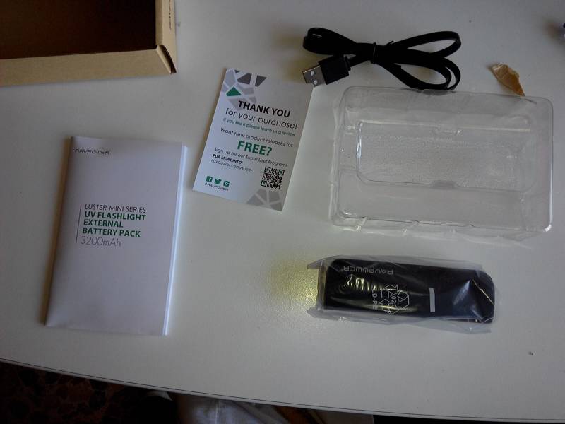

En cuanto al unboxing nada que objetar, bien embalado y sin ningún golpe, en las fotos podéis comprobar que viene todo el contenido descrito anteriomente

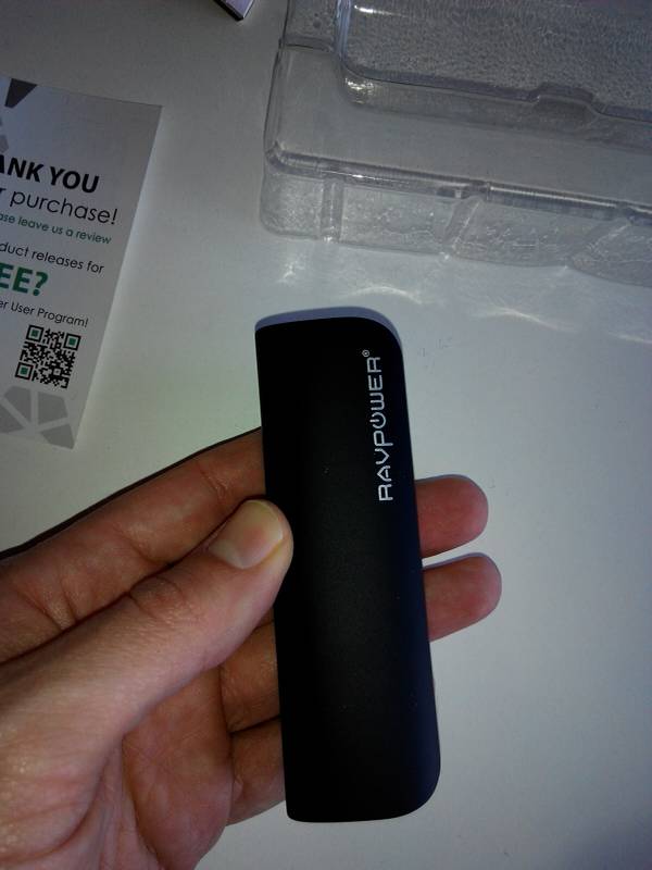

La powerbank Luster 3200 es un accesorio de dimensiones contenidas que cabe en la palma de la mano, con un diseño sobrio que recuerda a un mechero, de tacto suave (no se siente esa sensación de plástico liso de mala calidad), y muy sencilla de usar.
Ravpower Luster 3200 powerbank cedida por RAVpower (Amazón) images-tapatalk_cdn-com_15_04_17_4ab4b64bf2e9f7fadc14895debbfcf44-jpg.293629

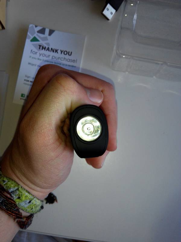

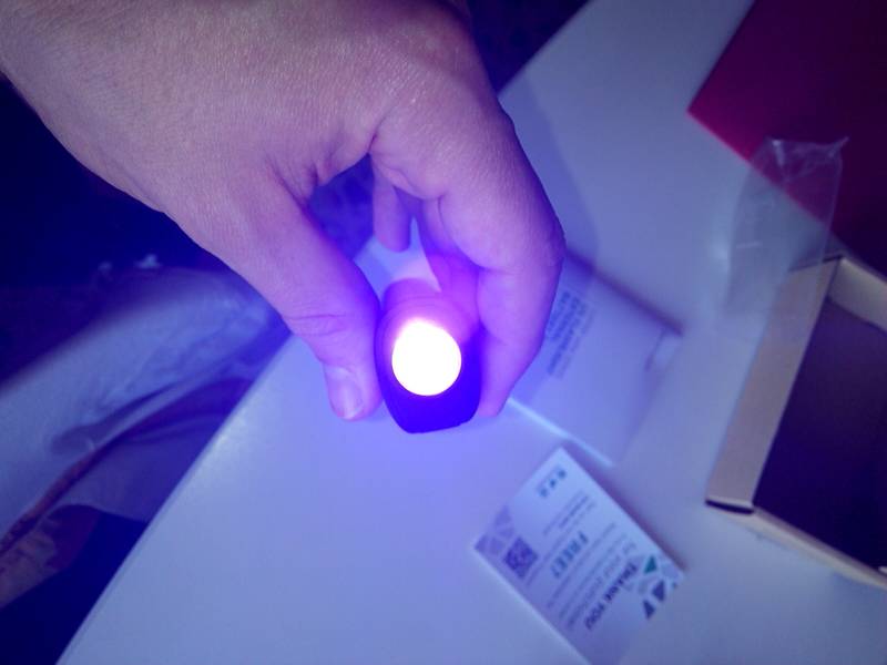

Podemos observar la linterna.

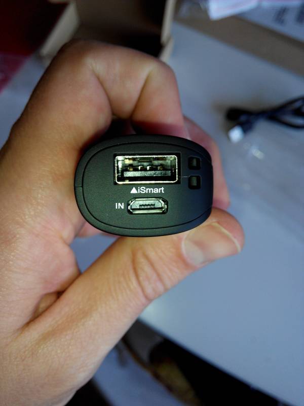

Puertos de salida USB para la recarga de nuestros dispositivos y entrada microUSB para la carga de la powerbank, atención, aunque si es posible carga de la powerbank y de nuestros dispositivos a través de esta al mismo tiempo, el fabricante nos avisa que dicha acción simultanea acorta sensiblemente la vida útil del producto

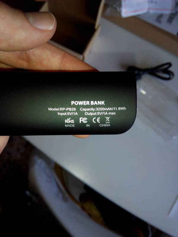

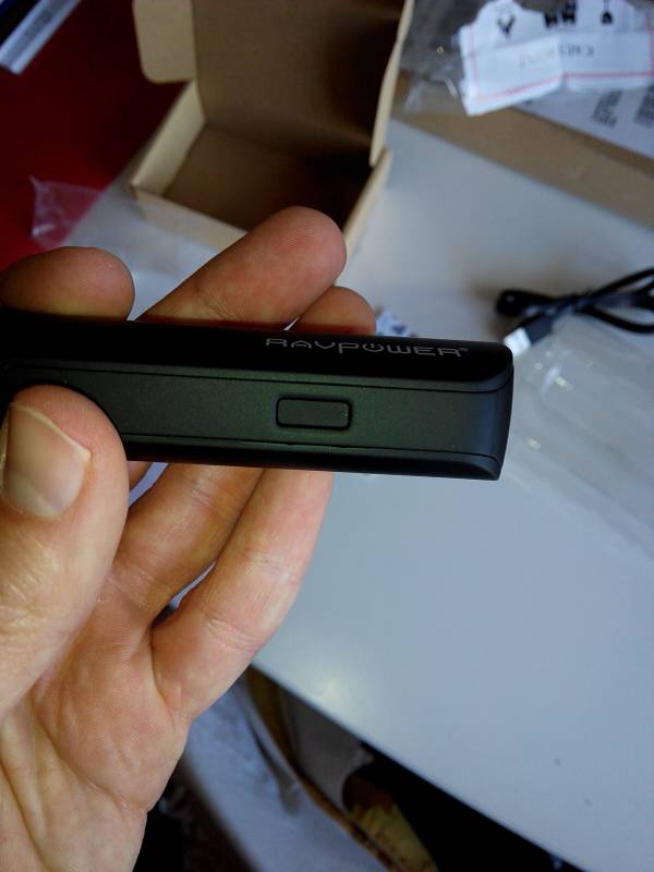

Botón de encendido (POWER) que sirve para indicarnos el nivel de carga, comenzar a cargar nuestros dispositvos (ambas acciones presionando una sola vez) y presionando dos veces encender la linterna.
Ravpower Luster 3200 powerbank cedida por RAVpower (Amazón) images-tapatalk_cdn-com_15_04_17_da9853d52f13a472f0d0f6f2c21de869-jpg.293632
Ravpower Luster 3200 powerbank cedida por RAVpower (Amazón) images-tapatalk_cdn-com_15_04_17_ec112b656b4b832c4260dab2ab3adfeb-jpg.293633
Ravpower Luster 3200 powerbank cedida por RAVpower (Amazón) images-tapatalk_cdn-com_15_04_17_0f738cdea5c91e7cc305095fb1827965-jpg.293634

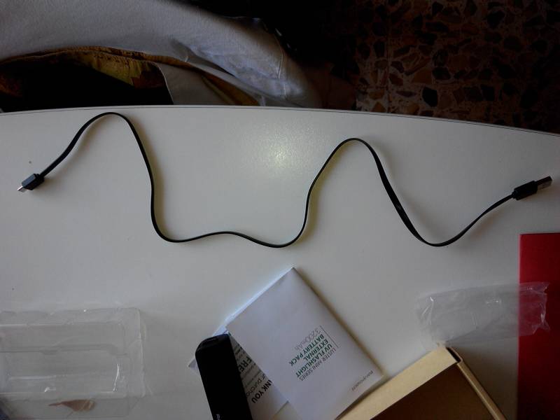

Una de las sorpresas a mi parecer, es el cable de carga USB-microUSB que viene, es de agradecer que su longitud sea de unos 40 cm, lo que hace bastante cómodo usar nuestro smartphone mientras se carga sin tener el engorro debido a que el powerbank está prácticamente pegado a este, las medidas de voltaje y amperaje no cambian si usamos un cable mas cortito

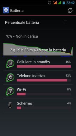

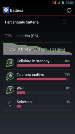

Primer ciclo de carga /descarga
Apenas me ha llegado, tenía 3 leds encendidos de 4 posibles, mas o menos un 65-70% porque un par de minutos después se ha quedado en 2. La he descargado entera y me ha dado un 65% de batería en el Red Rice, nada mal para la primera vez. A continuación las fotos de medidas y resultados:

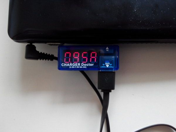

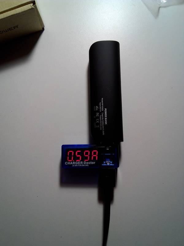

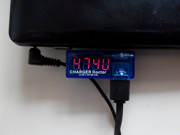

Carga de la powerbank

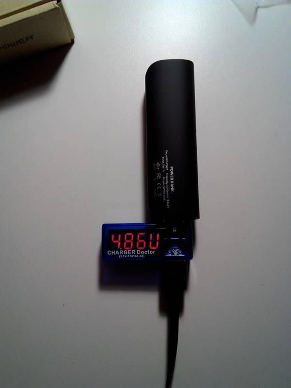

El tiempo de carga es de unas tres horas y media casi, no es demasiado teniendo cuenta su capacidad, a continuación los valores recogidos con el multímetro:
Ravpower Luster 3200 powerbank cedida por RAVpower (Amazón) 73042-3923bd0a5a7a9d5c22d0f48f71f999cd.jpg Ravpower Luster 3200 powerbank cedida por RAVpower (Amazón) 73043-99ed2c51301bc80d3db35f6fd8ad09ee.jpg
Lo he cargado sea por la entrad del pc que usando un cargador de smartphone :smile:

Función linterna
Uno no se compra una powerbank pensando en esta función, pero debo decir que un añadido que me ha resultado muy grato.
Imagen a oscuras
Ravpower Luster 3200 powerbank cedida por RAVpower (Amazón) images-tapatalk_cdn-com_15_04_19_ad74134274890c6e6df4d4ccd5550669-jpg.211446
Imagen con luz para ver la diferencia
Ravpower Luster 3200 powerbank cedida por RAVpower (Amazón) images-tapatalk_cdn-com_15_04_19_53eb1355af9ccbc9e116ac8b7524361c-jpg.211447
Cumple muy bien con su función y como podéis comprobar es perfectamente legible el texto
