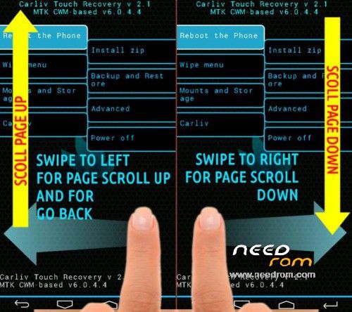

CARLIV TOUCH
ROM Carliv Touch Recovery v.2.2 UMI/Lentenn X1 Pro | [Custom] add the 05/02/2014 on Needrom
CARLIV TOUCH MODIFICADO
Con los botones en color azul
Carliv_Custom_recovery_Azul.rar
Con los botones en color anaranjado
Carliv_Custom_recovery_Nar.rar

Ha salido un nuevo cwm para el chiquitin, el CTR, se trata de una versión tactil del CWM, al parecer se viene usando para todas las pruebas e instalaciones de la beta del android 4.4.2 de este modelo de movil.
Al parecer con este recovery se consiguen subsanar algunos fallos de esta beta
