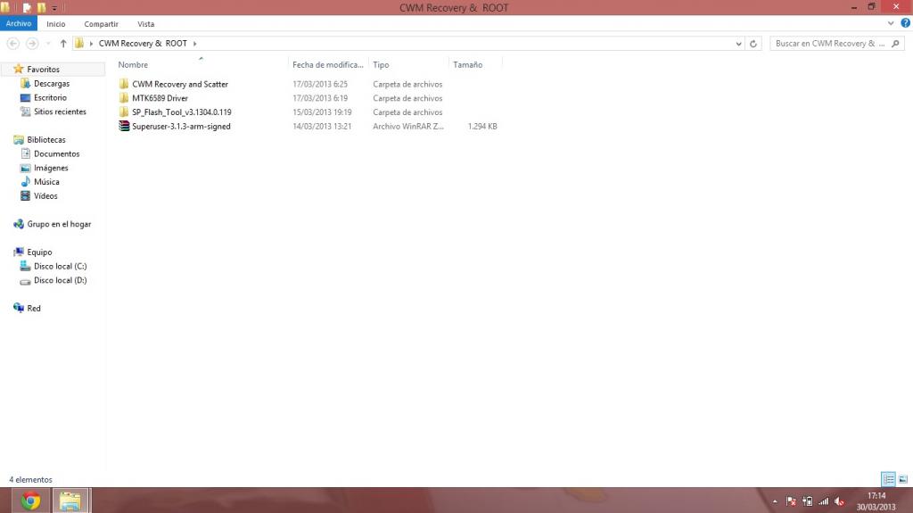

1. Extraemos ambos Zip. Mi consejo es que lo hagáis en una carpeta vacía en el escritorio para trabajar mas cómodamente.

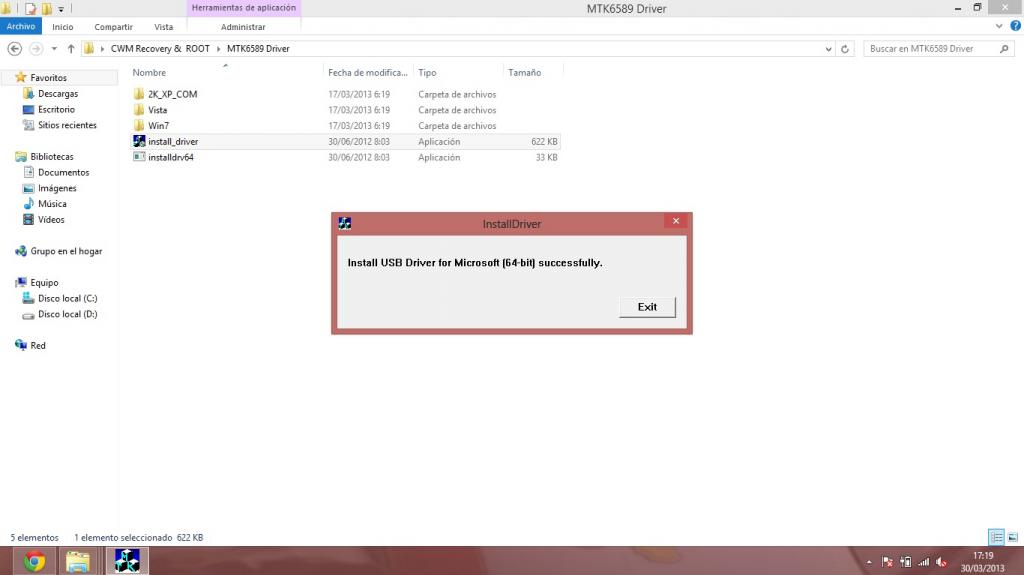

2. Entramos a la carpeta "MTK6589 Driver" y ejecutamos el fichero install_driver.exe
Podemos verificar que los drivers han sido correctamente instalados conectando el terminal al ordenador y entrando desde el
panel de control al administrador de dispositivos. En el apartado del controlador USB debe de aparecernos "Android Phone" o "Android ADB"

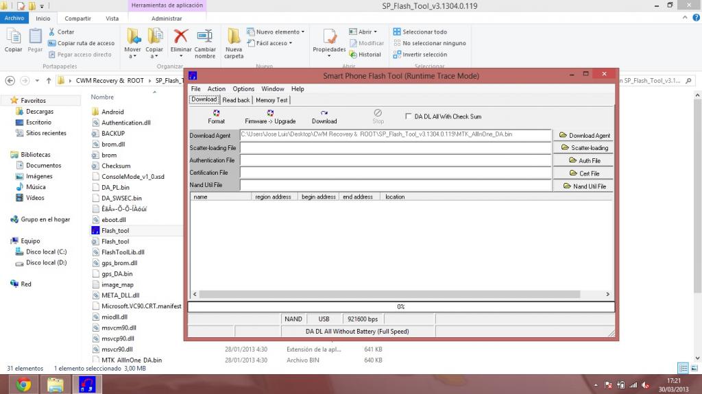

4. Abrimos la carpeta anteriormente extraída llamada "SP_Flash_Tool_v3.1304.0.119" y abrimos el ejecutable "Flash_tool".

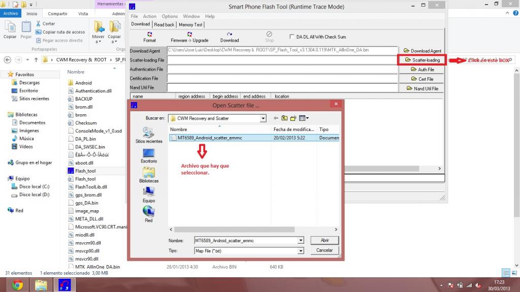

5. En la parte derecha del Flash Tool podemos ver un box llamado "Scatter-loading". Hacemos click en el y seleccionamos el archivo
"MT6589_Android_scatter_emmc" de la carpeta "CWM Recovery and Scatter" anteriormente extraída.

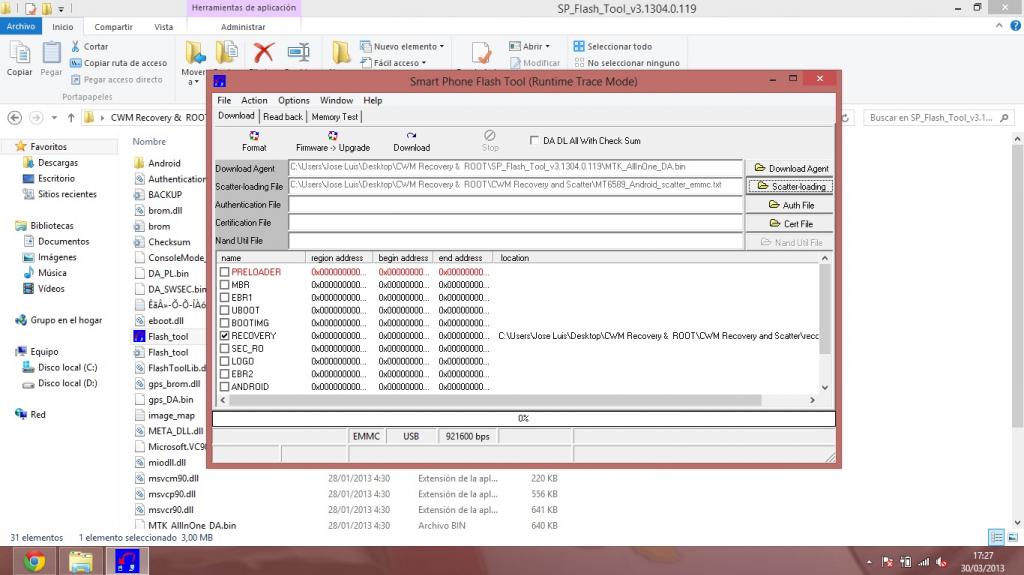

Ahora, en la ventana inferior del Flash Tool debemos desmarcar "Preloader" y dejar marcado solo "Recovery"

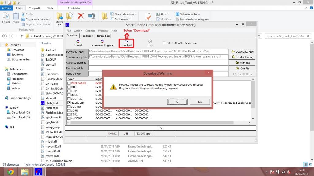

7. En el Flash Tool hacemos click en "Download". Nos saltará una advertencia diciendo que no todas las casillas
están marcadas. Hacemos click en "Si".
