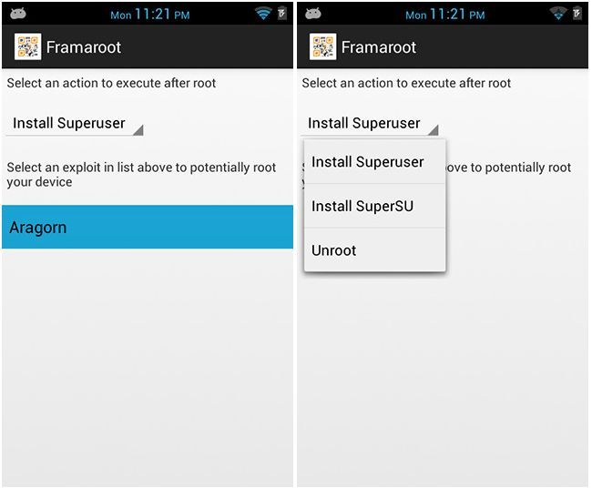

Primer paso: ROOT
Es el primer paso que debemos dar, necesario para tener completo acceso a nuestro terminal. Para ello tenemos que acudir al estupendo hilo que nos abrió @josemanuelh.
Descargaremos el archivo Framaroot 1.60. Si lo has hecho desde el pc lo pasaremos al móvil e instalaremos la aplicación.
Tras la instalación la abriremos:
Elegiremos SuperSU y pulsaremos en el exploit.
Si por casualidad habéis descargado otro Framaroot vais probando los distintos exploit hasta que diga que se ha instalado correctamente.
Reiniciad el dispositivo.

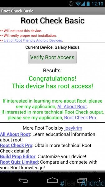

Para comprobar que eres Root, instala desde el Play Store la apk Rootchecker. Pulsa sobre “Verify Root Access”, y saldrá esta pantalla.
¡Ya eres Root!

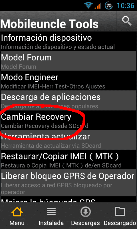

En primer lugar vamos a instalar desde el Play Store la apk Mobile Uncle Tools. Esta aplicación nos ofrece múltiples utilidades: desde cambiar el recovery, hacer copias de nuestros imeis, acceder al modo ingeniero, reiniciar el móvil en recovery, etc. En este caso vamos a sustituir el stock recovery (el de fábrica) por uno modificado (Clock Work Mod=CWM)).
Ahora vamos a comprobar la compilación de nuestro W200 en la ruta “ajustes/Acerca del teléfono/Número de compilación").
Si la fecha que pone es 130703 utilizaremos este archivo recovery.
En caso de poner 130712 ó 130815 utilizaremos éste realizado por @josemanuelh
Para 140111 utilizar éste realizado por @Mallorkin ó éste de @tor11
Para 140224 utilizaremos éste realizado por Zound.
Para 140402 utilizaremos éste, también por Zound.
Una vez descargado y descomprimido lo colocaremos en la microsd. Debe ser un archivo con la extensión .img. Si metemos el archivo zip o rar descargado la aplicación no lo detectará como recovery. Iniciamos Mobileuncle Tools, le daremos permisos root y seleccionamos cambiar recovery:
Aquí hay que tener cuidado, sobre todo si estás conectado a la red o wifi, porque saldrán varios archivos .img. Hay que fijarse bien que el que elegimos es el que hemos colocado en la microsd. Normalmente es el que sale en primer lugar y el nombre tiene que coincidir con el mismo.
Una vez te diga que está instalado mediante un mensaje emergente, podemos pulsar más abajo en reiniciar en recovery, y aprovecharemos para hacer el primer backup.

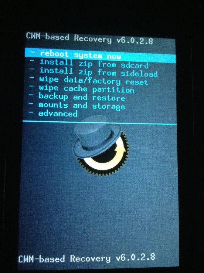

También podemos acceder al recovery desde el móvil apagado manteniendo pulsado las teclas Volumen + y Power.
Una vez arrancado el recovery veremos una pantalla similar a ésta:
Con las teclas de volumen bajaremos hasta “backup and restore” y pulsaremos Power para aceptar. En la nueva pantalla la primera opción es “backup”, pulsaremos de nuevo Power para que inicie la copia.

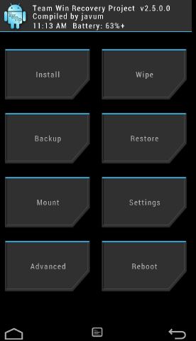

La interfaz del recovery que veremos será ésta:
Los pasos para realizar el backup serán los siguientes:
En primer lugar, pulsaremos sobre Backup. En la siguiente pantalla dejaremos las opciones seleccionadas por defecto. ( como información decir que las particiones más importantes para el backup son Boot, System y Data).
Lo que tendremos que comprobar que donde pone “storage” está seleccionada nuestra memoria externa de la SD, para que de esta forma guarde el backup en nuestra tarjeta de memoria.
Simplemente ahora tendremos que deslizar hacia la derecha donde pone “Swipe to Back up”.
Ahora procederá a realizar la copia de seguridad y sólo tendremos que reiniciar cuando nos diga Reboot system.
De esta manera tan simple tendremos una copia del sistema en nuestra microsd. Concretamente nos habrá creado una carpeta BACKUPS dentro a su vez de la carpeta TWRP en la raíz de la microsd. (de nuevo sería conveniente guardar la copia en otro dispositivo de almacenamiento por si acaso)

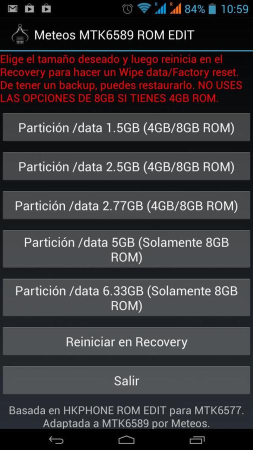

Cuarto paso (opcional): Redimensionar memoria
Metidos ya en faena y para los que no tengan suficiente con 1Gb para las aplicaciones podemos utilizar la apk del compañero @Meteos: “Meteos mtk6589 ROM EDIT
En este hilo de @xuxe explican algunos foreros como han redimensionado la memoria. Yo personalmente no lo he hecho, pues el móvil lo utiliza mi mujer y no tiene instaladas muchas aplicaciones.
Recordad, que una vez redimensionado y hechos los wipes, se puede restauran los datos que teníamos guardados en el backup del paso dos, y no tener que instalando cosas desde cero (viene bien explicado en el hilo de descarga de la aplicación)

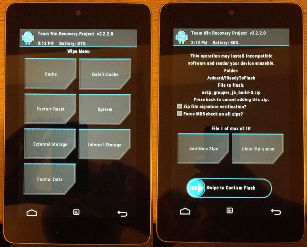

3. Ahora vamos con los wipes. Pulsamos en la pantalla principal sobre "Wipe" y después sobre "Cache". Seguidamente deslizaremos la barra "Swipe to Wipe". Cuando termine daremos sobre "Back".
Este paso lo haremos igualmente sobre el Factory Reset y Dalvik Cache.
cdn_static.cnet.co.uk_i_c_blg_cat_ipad_tablets_6_custom_roms_f87ec8cabe0d4c31776f6b14c34f37c8c.jpg
4. Daremos atrás y volvemos a la pantalla principal del recovery, y pulsaremos sobre "Install", seleccionando seguidamente el archivo zip de la rom que queremos instalar. Ahora nos queda deslizar la barra en "Swipe to Confirm Flash" y esperaremos a reiniciar ( Reboot System) cuando termine la instalación de nuestra nueva Rom

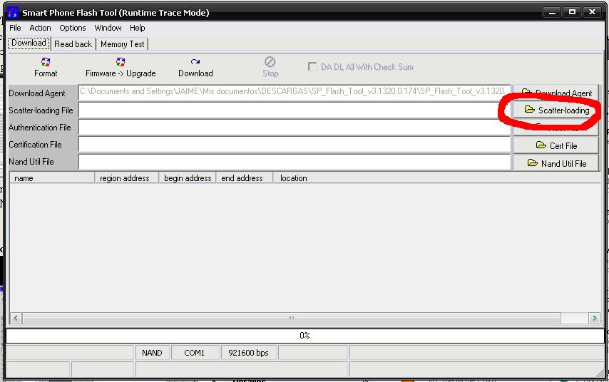

2- FLASHTOOLS
Llega la amargura para algunos. Normalmente se generan problemas con esta aplicación por una mala instalación de los drivers vcom del móvil.
En principio tenemos que instalar los drivers vcom una vez descargados y descomprimido desde aquí.
Ahora nos hará falta el Flashtools que descargaremos de aquí.
Iniciaremos ahora los pasos siguientes:

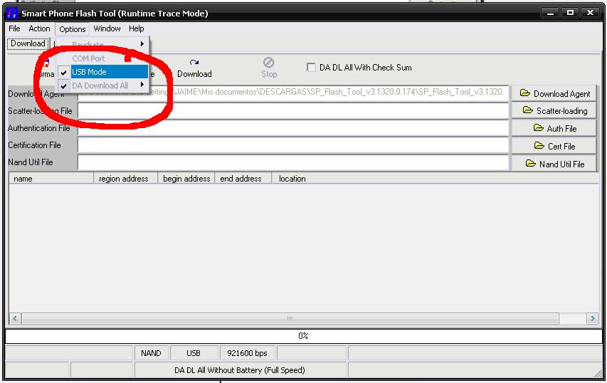

- Descomprimimos el Flashtools y lo abrimos pulsando en “Flashtool.exe”
- Ahora pulsaremos “Scatter-loading y se abrirá una ventana de búsqueda donde tendremos que seleccionar el archivo .mmc que estará en la carpeta de nuestra Rom que hemos descargado.
¡OJO! No nos equivoquemos y pongamos el Scatter de otra Rom que no sea para nuestro THL W200.
- Ahora comprobaremos en el menú superior “Options” está seleccionada la opción de “USB Model” y, a su vez “DA DownLoad All” y dentro de esta última en Speed “High Speed
- Ahora apagamos el teléfono, y sacamos la batería.
- Pulsamos “Download en la parte central del Flashtools
- Conectamos el móvil con el cable USB al pc.
- El proceso comenzará con una línea roja y después con otras color púrpura, amarillo.
- Finalmente saldrá una pequeña ventana emergente con un círculo verde. Esto quiere decir que el proceso ha finalizado correctamente.
- Desconecta el cable USB y arranca el móvil con normalidad.

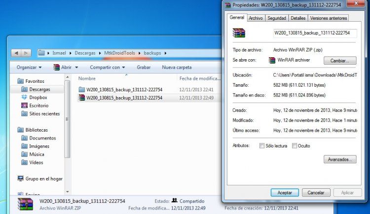

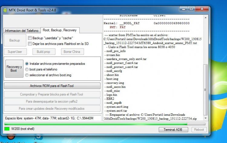

Indagando en la carpetas de supuesto " backup" , tengo esto
He creado sin saberlo ya la imagen del recovery ?
Ese el archivo del recovery y el archivo de arranque (boot), pero salvo que alguién me corrija es una copia del stock recovery, es decir del recovery que viene fábrica, no es el modificado.
En principio el realizado por @josemanuelh te debe funcionar sin problemas. Lodel número de compilación fue un error mío de transcripción, es el 130815.
creo que sí has hecho el recovery, no obstante para asegurarte yo miraría el hilo del mktdroidtools, el que hice yo también lo hice con ese programa, es muy sencillo, pero lo hice siguiendo los pasos del manual (no recuerdo si leí el tutorial aquí, en htcmania o en xda ... sorry), si lo haces estaría genial que lo subieras a algún servicio y compartieras el enlace para que lo pueda incluir el autor en el primer post
