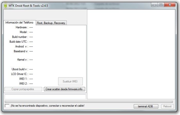

    Una vez con el boot.img a buen recaudo instalamos el MTKDroidTools en nuestro ordenador y al abrirlo saldra algo como esto.
    lh4.googleusercontent.com__sTPphrvdpZs_UYrbOlSu_CI_AAAAAAAAAFQ4deaedcfa194f0bbb5d8fc32cd3ec549.
    Conectamos nuestro telefeno con el modo depuracion activado y el programa comenzara a identificar nuestro telefono.

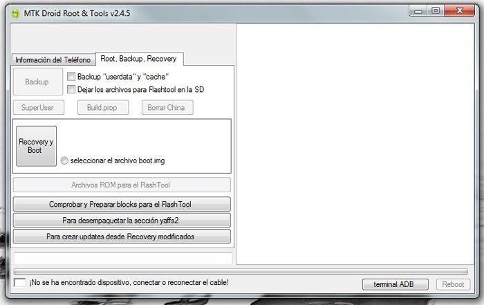

    Pulsamos en la pestaña de la izquierda Root,Backup,Recovery.
    lh5.googleusercontent.com__djpn8hKbhhQ_UYrX6mlD_XI_AAAAAAAAAE02df978fbd1472302462078d66494adbe.
    En esta pestaña tenemos que pulsar donde dice to choose de boot.img file ( seleccionar el archivo boot.img en la foto) y pulsamos Recovery and Boot.
    En este momento tenemos que indicar donde hemos guardado el archivo boot.img y lo seleccionamos.
    Nos aparece un aviso y pulsamos que si.
    En unos segundos ya tenemos nuestro Recovery CWM listo para poder pasarlo a nuestra sd. El propio programa crea una carpeta llamada recovery y es ahi donde esta el nuestro.
    Tendra un nombre como este CUBOT-GT99_130601__recovery y es un archivo .img que es el que hay que pasar a la SD .

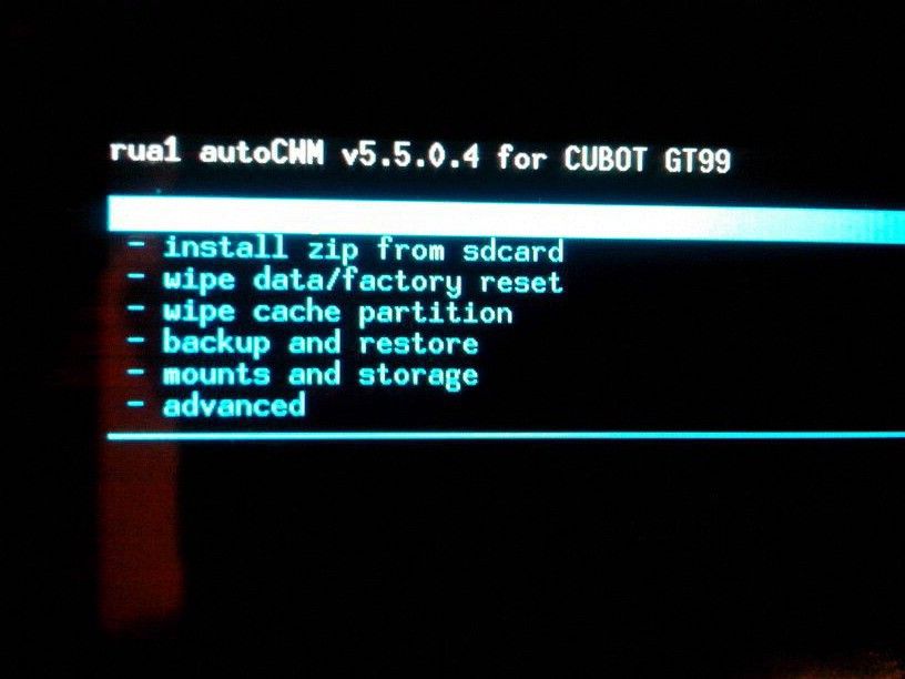

    Pulsamos en aceptar y en unos segundos ya tenemos nuestro recovery listo...nos pedirá reiniciar en modo recovery y le damos que si.
    Si todo ha ido bien ya tenemos listo nuestro propio recovery.
    En este momento es cuando tenemos que hacer nuestras copias de seguridad por medio del Recovery CWM.
    Para poder desplazarnos por los menús del recovery utilizaremos las teclas de subir y bajar volumen y con la tecla de encender el teléfono seleccionamos o aceptamos cada opción.

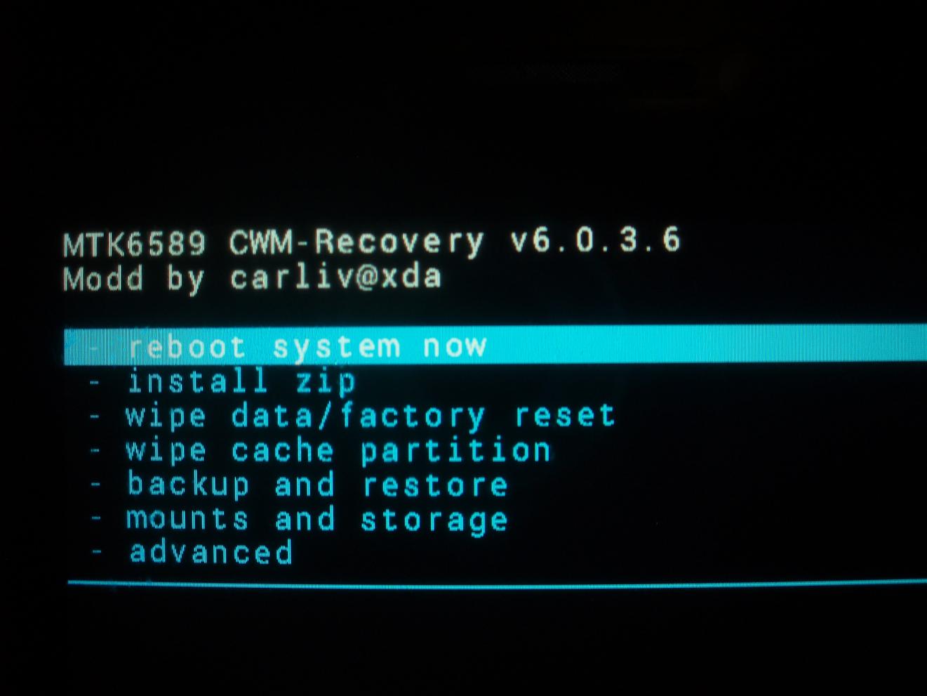

    ----------- CWM 6.0.3.6
    Sacado de la ROM stock 0802
    P1010061.
    enlace de descarga
    Se instala igual que el anterior con mobile uncle
    Portado por @aiakosaiakos
