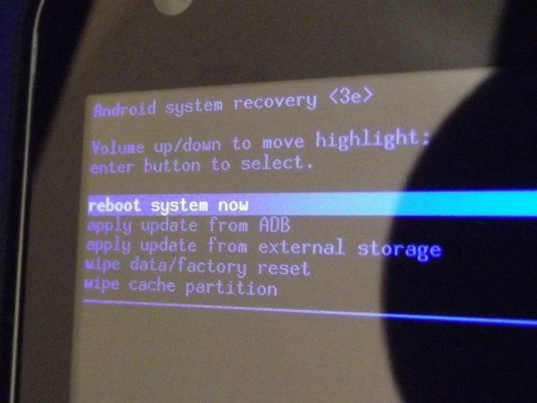

la instalacion parece correcta se reinicia el movil, lo apago y trato de entrar y no cambia nada sigo con el mismo recovery que te parece @sombritagl
Qué combinación de botones usas para acceder?
Enviado desde mi Nexus 7
con esa combinación solo vibra, pero gracias por toda la ayuda :blush:
Ajam! Miraré lo que dices tranquilamente, ya que ni tan siquiera llegué a tocar el móvil de mi hermana. Inhabilitaré la descarga de momento. Gracias por comentarlo.
Pd. Hay varios recoveries en el subforo, así que no tendrás problema para cambiarlo ;-)
