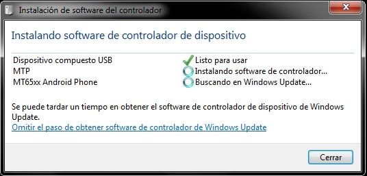

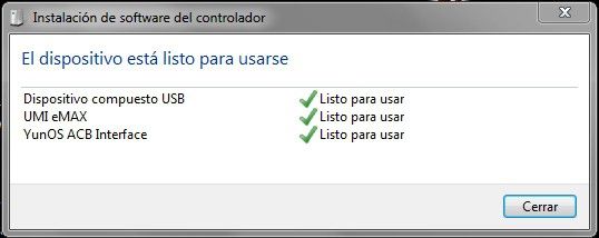

      ejecutaremos el .exe que nos hemos descargado y lo iniciamos. Si nunca antes habiamos conectado nuestro eMAX al PC lo primero que hará será buscar e instalar los drivers
      i61.tinypic.com_25f1y7b.
      i62.tinypic.com_wc1ncy.

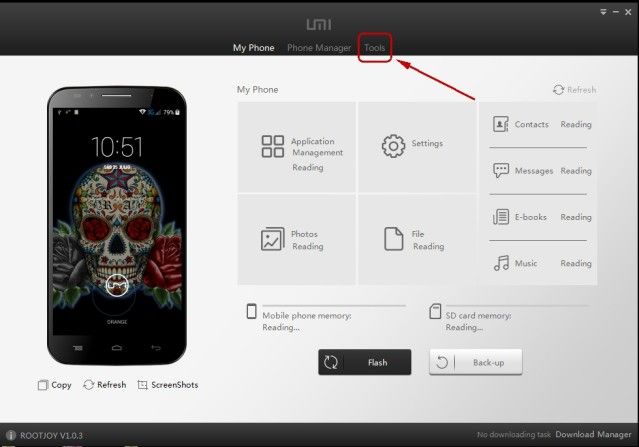

      Una vez instalados los drivers y con Rootjoy en marcha lo primero que veremos será lo suiguiente, tan solo marcamos en nuestro móvil la casilla Alwais allow y seguidamente en OK. Si siguen apareciendo más ventanas confirmais siempre y marcando Allow

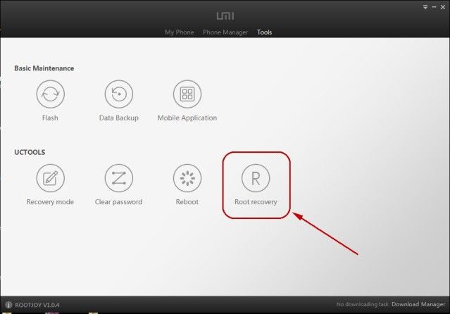

      Cuando dejen de aparecer esas ventanas de confirmación ya veremos en la pantalla de Rootjoy nuestro terminal. Si nos fijamos arriba veremos tres apartados, pinchamos en el tercero, en Tools
      i59.tinypic.com_73jfvr.
      Ahora estamos en Herramientes. Aqui sólo vamos a centrarnos en lo que nos interesa, que es instalar el recovery por lo tanto pinchamos en Root recovery

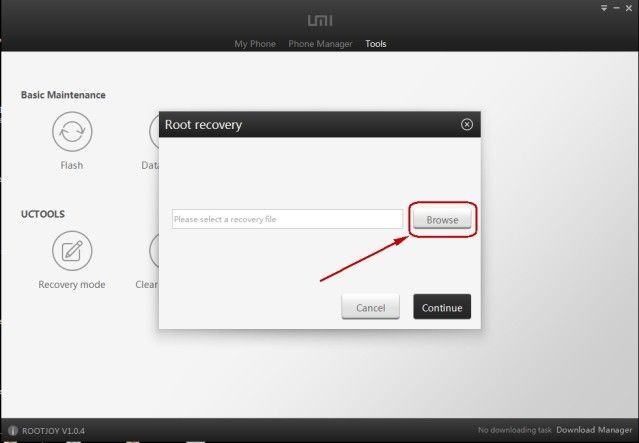

      Y veremos que se nos abre la siguiente ventana. Aqui pinchamos en Browse para buscar el archivo recovery que nos hemos descargado anteriormente
      i57.tinypic.com_hwd6e0.

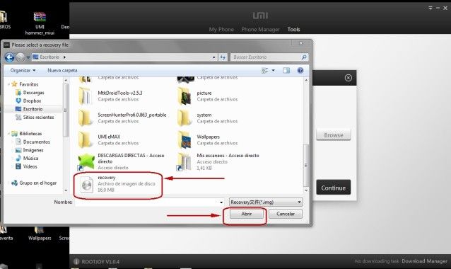

      Una vez localizado lo seleccionais y le dais a Abrir. También podeis hacerlo mediante dos clics de ratón
      i61.tinypic.com_2ajb1wy.

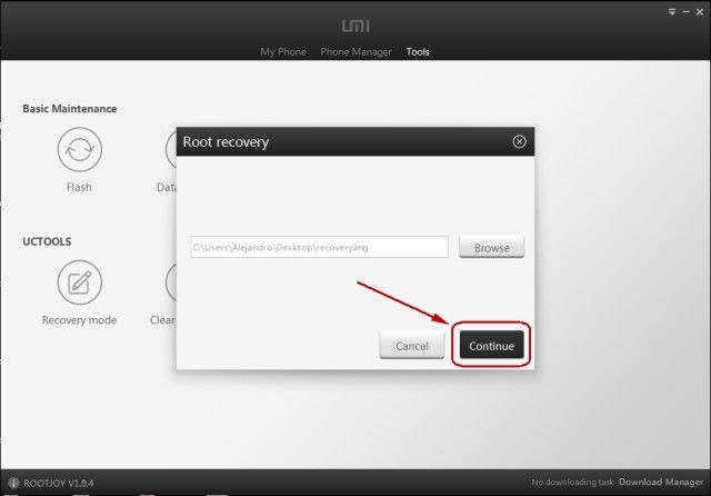

      Lo siguiente que haremos despues de seleccionar el recovery.img es pinchar en Continue

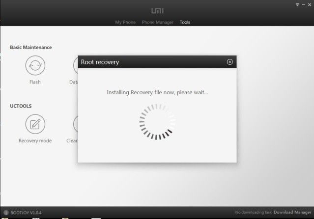

      Una vez echo esto ya comenzará a instalarse el recovery en nuestro terminal
      i61.tinypic.com_28bfez7.

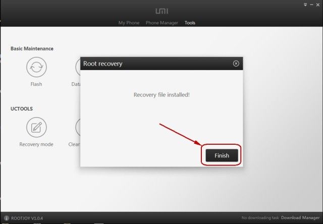

      En poco tiempo ya lo tendremos instalado. Solo queda pinchar en Finish
      i58.tinypic.com_ivhnqd.

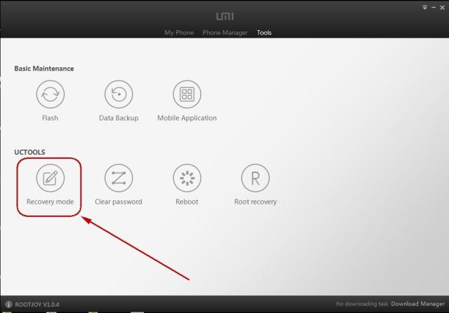

      Ahora vamos a comprovar que la instalación a sido un exito. Para ello seguimos en el apartado Tools pero ahora pincharemos en Recovery mode. Esto nos reiniciará el terminal
      y entraremos en recovery

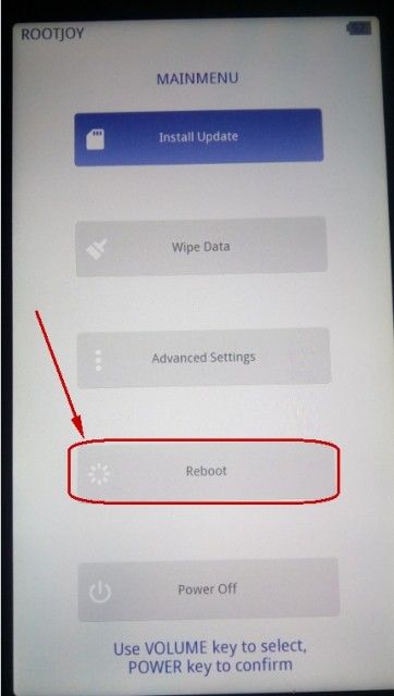

      i60.tinypic.com_352mdtk.
      Como todo a ido bien ya vemos la pantalla del recovery. Puedes darte un paseo por las opciones para verlas con detenimiento. Por último decir que los Backups no funcionan, no hay que perder el tiempo haciendolos. Para salir del recovery basta con volver al menú principal y pulsar en Reboot. Hbrá un reinicio y volveremos a la pantalla principal de nuestro terminal
