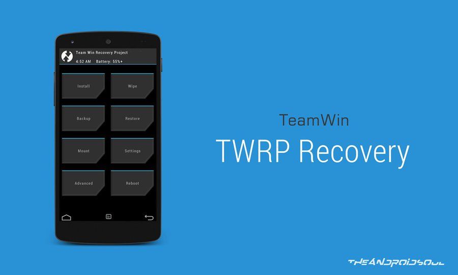

El recovery fue sacado del foro 4PDA.ru, créditos para ellos
Descarga
Instalación
Descarga
Instalación
-Mediante MobileUncleTools si tienes Root:
·Descargarte el .rar, descomprímelo y mete el recovery.img en la raiz de la memoria interna
·Descargate la app de la Play Store (Enlace roto eliminado)
·Desconecta Wifi y Datos
·Abre la App y dale permisos Root
·Pulsa en "Cambiar Recovery" y selecciona el recovery.img que metiste en la memoria y dale a aceptar
·Selecciona si quieres reiniciar en modo recovery o no
-Con un Pc Windows y SP FlashTool:
·Descarga el .rar y descomprímelo.
·Descargar FlashTool y drivers de Preloader de este tutorial(Ir a apartado de instalar drivers Preloader e instalar Rom)Cómo actualizar o cambiar la ROM en móviles Mediatek
·Selecciona el scatter que viene en el .rar, darle a Download y conectar el móvil apagado mediante USB al Pc, una vez que te sale el Tick verde, desconectar y encender o acceder a Recovery conectando el movil por USB al pc o al cargador, justo despues pulsar boton de encendido y volumen+ hasta que salga el logo de iOcean, donde tienes que soltar el boton de encendido.
