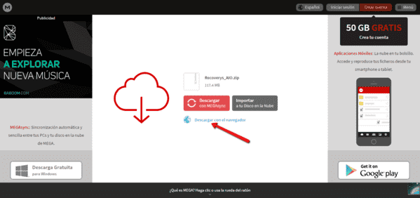

Hola @margal.r, me puedes comentar esta forma de bajar recovers y roms a través de Mega, lo inicio completa el circulo dentro de la nube y ahí parece terminar.
Gracias y perdona, justito ando yo para encender el ordenador.

Hola @NORIA , veras que es mas facil de lo que parece. Una vez completa el circulo tienes que pulsar donde pone "descargar desde el navegador". Comenzará la descarga y tardara "X" minutos, dependiendo de los megas y de la velocidad de descarga. Una vez descargados te preguntará donde lo quieres guardar, yo generalmente le digo que en el "Escritorio" (SI no le dices nada, por defecto te lo guarda en "Descargas")
Te pongo una captura de donde le tienes que dar:
Espero que te sirva.
