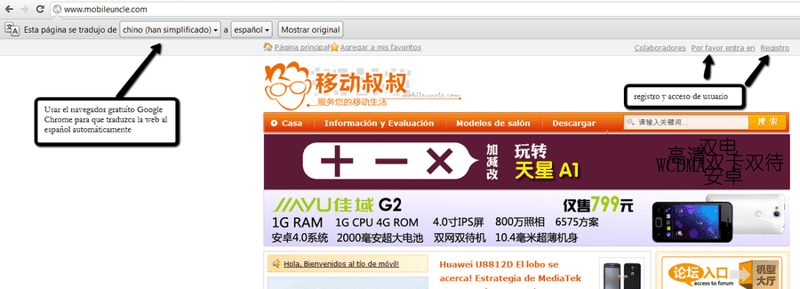

En la web mobileuncle.com hay bastantes firmwares. Es una especie de foro chino y es difícil entender nada sin usar un traductor.
Os explico como bajarlos.
1º- Usar Google Chrome. Es un navegador gratuíto que os traducirá webs enteras al castellano.
Una vez registrados, acceder con vuestro user y password:

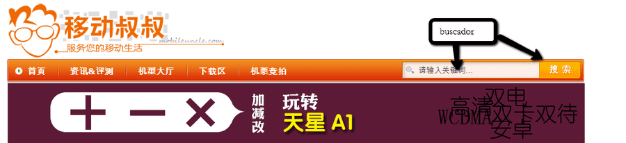

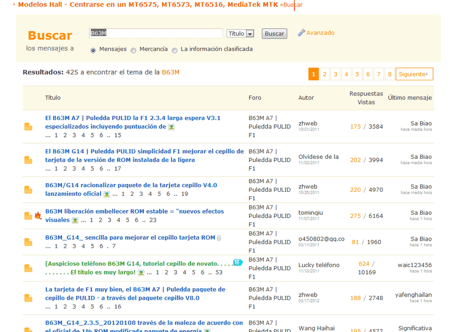

Usar el buscador poniendo literales como "B63M rom", "B63m", (a secas), "B63M firmware", "B63M recovery"..
Os aparecerá una lista de hilos que contienen este literal y podéis ir entrando uno por uno hasta dar con el archivo que buscáis.
En aquellos hilos en que el archivo aparezca oculto, deberéis postear cualquier tontería para que este archivo se muetre (p.e. "gracias", "thanks..)

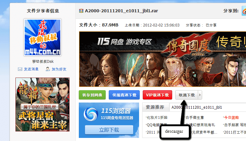

EJEMPLO servidor 115.com:
Clickar la casilla que marca la flecha:
Se inicia la descarga en Google Chrome:

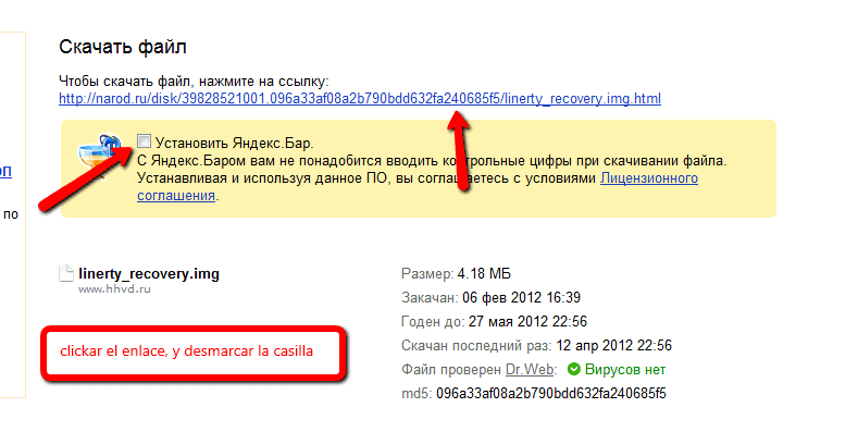

http://forum.china-iphone.ru/viewtopic.php?p=405022#p405022
Recoverys Linerty y Clockworkmod
