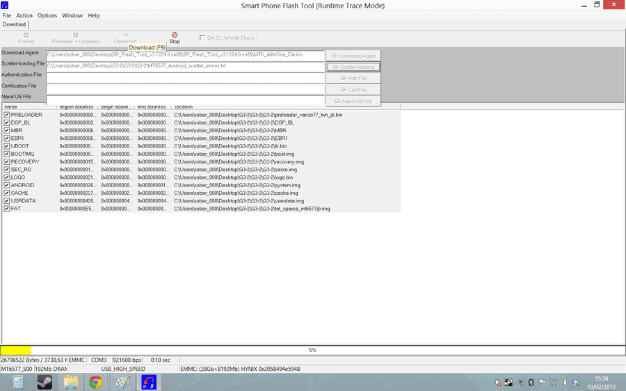

Ahora buscamos el Flash_tool.exe, lo ejecutamos, y sin tocar nada mas le damos a SCATTER-LOADING, y tenemos que buscar el archivo MT6577_Android_scatter_emmc.txt que esta en la carpeta G3-20130116
VEREMOS QUE TODO QUEDA MARCADO
Una vez este hecho esto le damos a DOWNLOAD. Si sale algun aviso aceptamos.
Ahora conectamos el cable al teléfono sin bateria, y cuando la barra roja llegua al máximo metemos la bateria.
Si todo ha salido bien estara flasheandose la rom.
