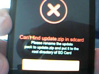

si, si la rom esta bien, al intentar instalar la rom desde la sd me dice que reescriba update.zip (que ya lo esta) y vuela a intenar, y no puedo sincronizar el ordenador con el movil
Yo lo que entiendo de esa frase es que tiene problemas al leer o al escribir de la tarjeta el archivo update.zip. ¿No?

el problema que tengo el recovery de fabrica, y no me deja acceder a la SD, para meterle las Rom, tiene que ser desde la raiz del telefono
Entonces le tienes que cambiar el recovery por un twrp o un cwr. En la rom que quieres instalar cual te recomiendan? Bajate el que te recomienden de needrom y lo instalas
Sí puedes arrancar la rom que tienes lo puedes cambiar con mobiuncle tool. Sino lo tienes que hacer con flash tool

[DOUBLEPOST=1428504314][/DOUBLEPOST]he intentado instalar otro recovery desde el update y nada, te adjunto para que veas lo que me pone
