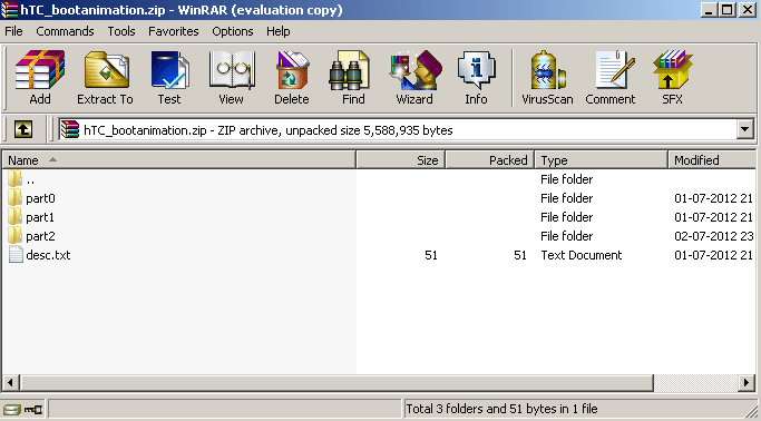

      El archivo bootanimation.zip debe contener ciertas estructuras: las carpetas de imagen y el archivo desc.txt.
      Las carpetas que contienen las imágenes; cada carpeta etiquetada para que cuando se reproduzca lo haga cogiendo la carpeta específica en primer lugar.
      A continuación, un archivo Desc.txt. Este archivo es el comandante del SO/kernel.
      Si quieres separar las imágenes en diferentes carpetas este es el momento de hacerlo.
      Una carpeta puede estar pensada para que se reproduzca una sóla vez y la siguiente puede reproducirse una y otra vez .. No hay límite en el número de imágenes en cualquiera de las carpetas.
      Etiquetado de Carpetas - realmente no importa, siempre y cuando el archivo Desc.txt contenga la dirección a la carpeta específica.
      Casi todos los constructores de arranque usarán "part0", "part1", "part2", etc. como nombres respectivos de las carpetas.
      Por lo general, es útil crear una carpeta de trabajo dónde se encuentren las imágenes y luego cogerlas de ahí para editar .. Entonces puedes cambiar el nombre a la carpeta deseada en la secuencia de arranque.
      Paso 5: El archivo Desc.txt. Aquí es donde se producen la mayoría de los errores. Puedes usar Notepad++ para abrir el desc.txt de un bootanimation que ya tengas .. te darás cuenta de que hay unas pocas líneas de código:

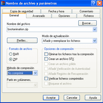

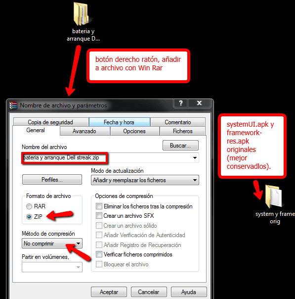

      Paso 6: Cuando tengas tus carpetas y el archivo desc.txt acabados deberás mover todo a una carpeta de trabajo y seleccionarlo todo usando 7zip y comprimir a un archivo zip llamado ‘bootanimation.zip’ (literalmente, la "b" en minúscula).
      IMPORTANTE! No comprimir los archivos!! Si se comprime de cualquier manera no va a funcionar ..
      Tampoco puedes abrir el zip y arrastrar archivos dentro, sinó que debes compilar el zip cada vez que haya cambios en las carpetas de imágenes o el desc.txt.

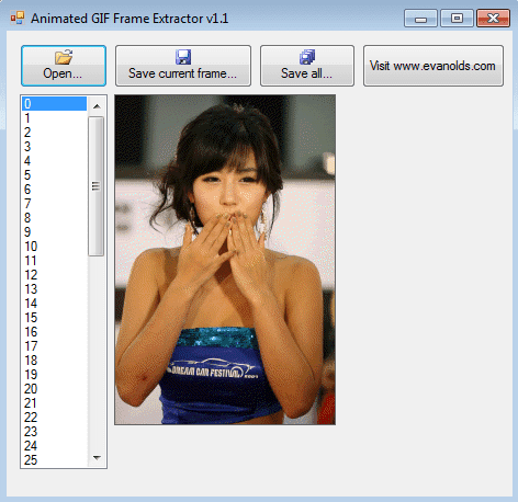

        Decompilar un GIF:
        GIFFrame: evanolds.com
        Gifsplitter: http://es.download.cnet.com/GifSplitter/3000-2186_4-10387995.html
        Estos programas decompilan GIF en una carpeta con todos los frames o imágenes de que están compuestos.

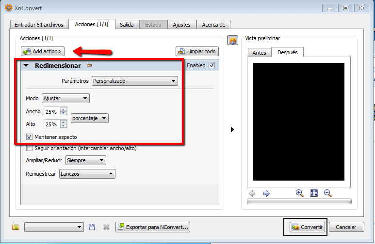

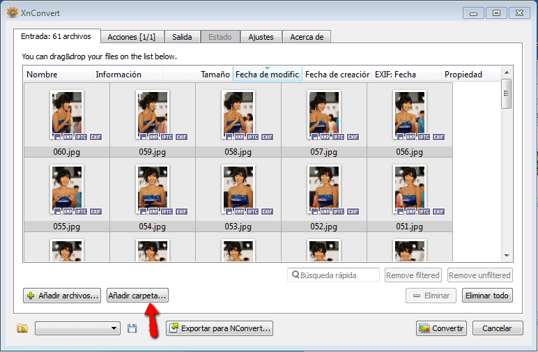

        Redimensionar imágenes por lotes (para cambiar la resolución-tamaño y usarlos para otra pantalla):
        Birt: Redimensiona imágenes en lotes de un plumazo.

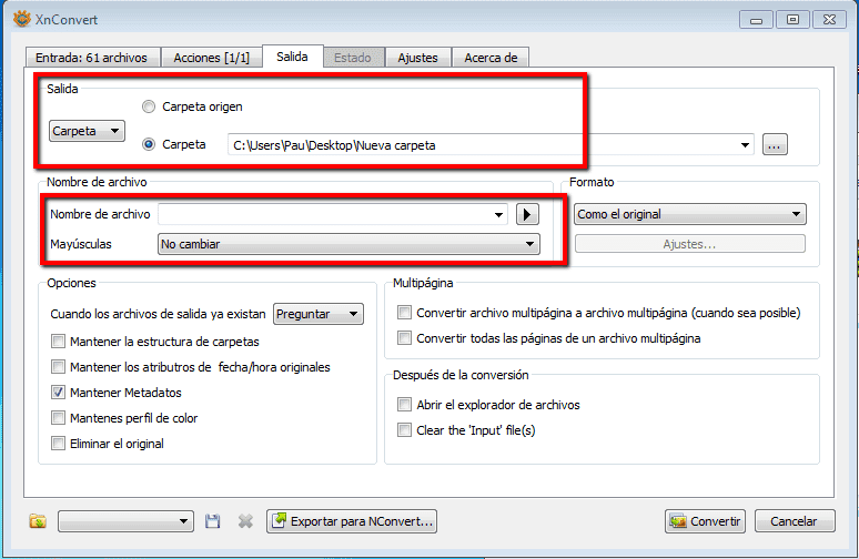

        xnconvert (multi-plataforma): XnView Software · XnConvert
        imageshack.us_a_img4_5458_9yim.
        imageshack.us_a_img22_8026_mw40.
        imageshack.us_a_img15_6635_vqim.

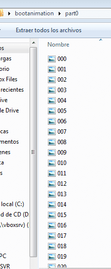

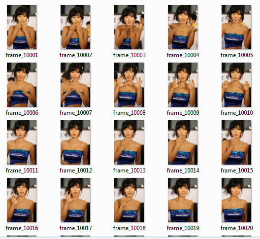

        Repito!! ES IMPRESCINDIBLE QUE LAS IMÁGENES CONTENGAN UNA NUMERACIÓN AL FINAL DEL TÍTULO, YA QUE ÉSTA DETERMINARÁ EL ORDEN EN QUE APARECECEN LAS IMÁGENES EN LA ANIMACIÓN: 0000, 0001, 0002, ETC.
        En los gif. las imágenes ya contienen ese tipo de título, así que en XnConvert marcamos que no modifiqué el título de las imágenes redimensionadas, elegimos una nueva carpeta, y una vez creadas las arrastramos a part0 o part1, etc. reemplazando las existentes.
        Si nuestras imágenes no tienen esa numeración podemos renombrarlas por lotes con algún aplicativo como estos:

        img545.imageshack.us_img545_1545_screenshotgif2bootv05.
        5.4. CONVERTIR GIF A BOOTANIMATION CON BOOT ANIMATION FACTORY (ver más abajo)

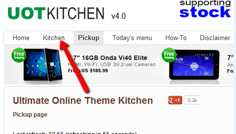

        6. BAJAR BOOTANIMATION DE UOT-KITCHEN:
        UOT-Kitchen es una cocina on-line dónde podemos encontrar un buen surtido de bootanimations, además de muchas otras modificaciones gráficas: baterías, iconos, fuentes, barra de estado, popups, bloqueos de pantalla, transiciones entre ventanas.
        Supongo que ya se habrá explicado en múltiples ocasiones, así que lo resumo muy por encima.
        Pasos previos:
        - rootear el dispositivo
        - instalar Root Explorer: abrir y copiar a la SD estos archivos:
        1. system/app/SystemUI.apk
        2. system/framework/framework-res.apk
        - guardadlos, como archivos originales, en un lugar seguro.
        - hacéis una copia de los mismos en el escritorio del PC

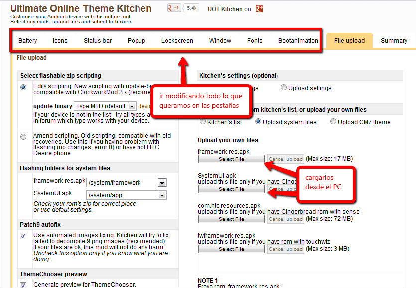

        - Entráis en la web y clickáis la pestaña "Kitchen"
        img28.imageshack.us_img28_9573_201207010334.
        - Aquí veréis muchas opciones, cosas que podemos cambiar de entre un amplio catálogo de diseños predeterminados:
        img692.imageshack.us_img692_8028_27275700.
        En "File upload"/"Upload system files" cargamos los archivos que hemos copiado antes con Root Explorer.

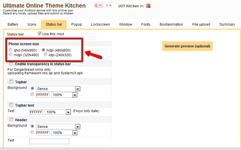

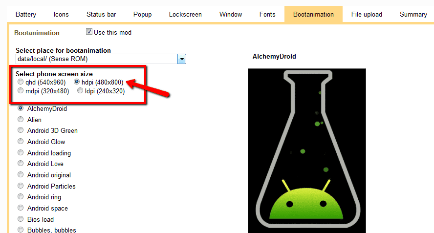

        - Con el Bootanimation hemos de marcar bien qué resolución tiene nuestra pantalla para que se cocine correctamente (también en Lockscreen o Status Bar):
        img805.imageshack.us_img805_4628_201205310136.

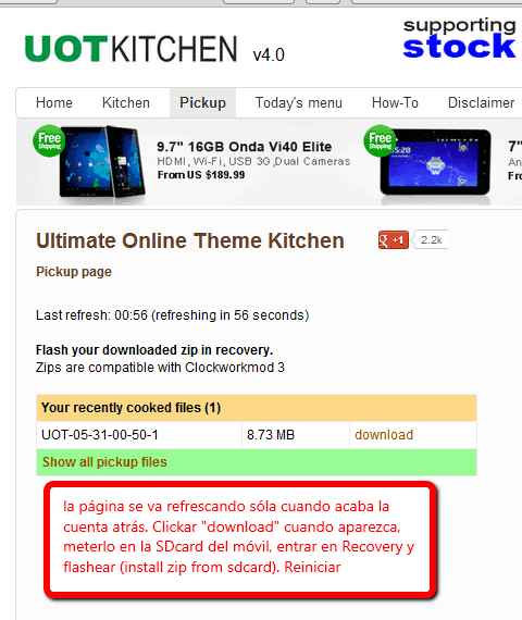

        - Nos vamos a Pickup a esperar a que se cocine el nuestro:
        img338.imageshack.us_img338_218_201205310156.

        7. ADAPTAR BOOTANIMATION A OTRA RESOLUCIÓN
        Lo ideal es encontrar bootanimations de la misma resolución que nuestro dispositivo, o al menos que sean resoluciones proporcionales (p.e. 400x240, 800x480, etc) para poder aumentar el tamaño sin perder la escala.
        En tablets lógicamente el largo es más grande que el ancho (p.e. 800x480), y por tanto siempre quedará mejor un bootanimation rectangular en horizontal que no en vertical.
        Tanto si las imágenes son cuadradas (p.e. 600x600) como rectangulares, tenemos la opción de redimensionarlas en el desc (o también todas las imágenes de golpe en las carpetas part... esto será a menudo necesario si los png son muy grandes y hacen que el peso del bootanimation dificulte su reproducción o la impida directamente).
        A tener en cuenta que si aumentamos el tamaño de las imágenes es posible que la animación se vea un poco pixelada, que pierda nitidez.
        Si las imágenes no tienen una escala igual o proporcional a la pantalla del dispositivo, seguirán quedando marcos, pero si el fondo es negro probablemente ni se notarán.
        Los bootanimations cuyo fondo es un negro puro quedan bien en cualquier pantalla porque nunca se notan los marcos.
        Podemos usarlos a la vez en un móvil de 480x800 como en una tablet de 800x480 y siempre se veran cuadrados, centrados y sin marcos.
        Otra apreciación que quiero hacer es que si las imágenes son muy grandes y/o hay muchas (p.e. 200 imágenes dentro de la carpeta "part...") es posible que la animación se reproduzca pero no se repita "hasta el infinito" aún teniendo bien el desc.
        Si nos pasa esto deberemos redimensionar todas las imágenes, aún a costa de que se vea una animación más pixelada, y entonces volvemos a crear el bootanimation.zip.

        Volviendo a UOT-Kitchen, en todas aquellas opciones en que os haga elegir la resolución, marcad la de vuestro dispositivo.
        Si nuestro dispositivo tiene otra resolución distinta a las que ofrece la web, tened en cuenta que deberéis editar manualmente algunos archivos (con NotePad++) una vez creado el zip.

        Lo que hago es abrir el "UOT-....zip" que se ha cocinado en la web, volcando todas las carpetas que contiene éste dentro de una nueva carpeta en el escritorio del PC.
        Dentro de la carpeta data/local está mi bootanimation.zip (pero en otros dispositivos estará en system/media).
        Descomprimo el bootanimation.zip y abro el "desc.txt" con NotePad++ para cambiar la resolución (480 800) por la de mi tablet (800 480).
        Ahora viene un paso importante y que ya había comentado antes: la carpeta con el bootanimation.zip la comprimo con Winrar "SIN COMPRESIÓN".
        Hecho esto, reemplazo el nuevo bootanimation.zip modificado en data/local.
        Ahora comprimo de nuevo el zip flasheable de la misma forma que el bootanimation.zip (con Winrar sin compresión).

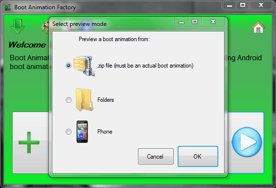

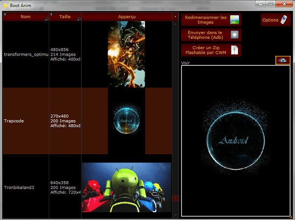

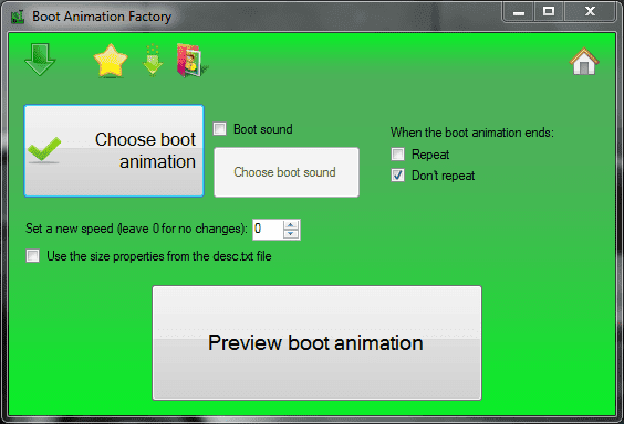

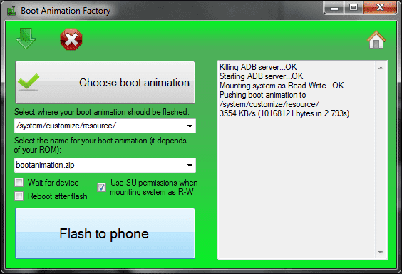

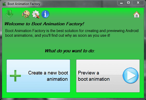

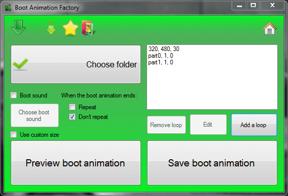

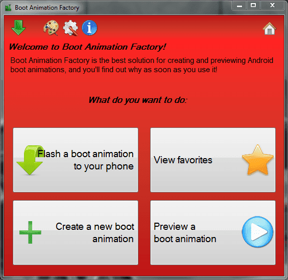

          8. CREACIÓN Y MODIFICACIÓN DE BOOTANIMATIONS CON Boot Animation Factory:
          By despotovski01: http://forum.xda-developers.com/showthread.php?t=1678540
          Este programa es muy completo y a la vez es muy fácil de usar, así que no voy a extenderme en explicarlo.
          Hace prácticamente todo lo que queramos con un bootanimation ya existente: visualizarlo, modificarlo.. Pero también crear nuestro propio bootanimation de 0, desde una carpeta de imágenes, ya que podemos añadirle un desc.txt y comprimirlo.
          imageshack.us_a_img834_8362_av4h.
          imageshack.us_a_img801_3363_lje.
          imageshack.us_a_img689_2340_6iqd.
          imageshack.us_a_img196_8516_xmf9.
          img4.imageshack.us_img4_8308_vba.
          imageshack.us_a_img13_263_1ye.
          imageshack.us_a_img543_9494_8s97.
          imageshack.us_a_img825_6601_lnu.
          imageshack.us_a_img832_6348_s4qx.
          imageshack.us_a_img11_5655_54l.
          imageshack.us_a_img199_9313_dqry.

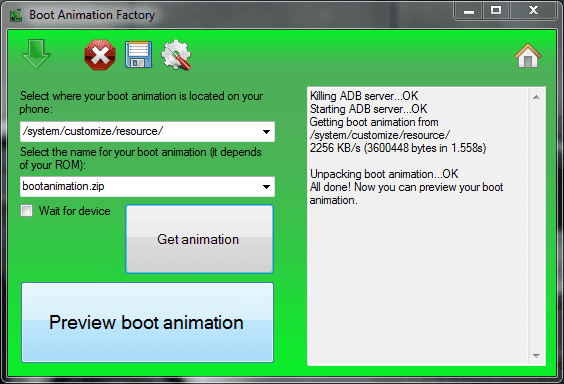

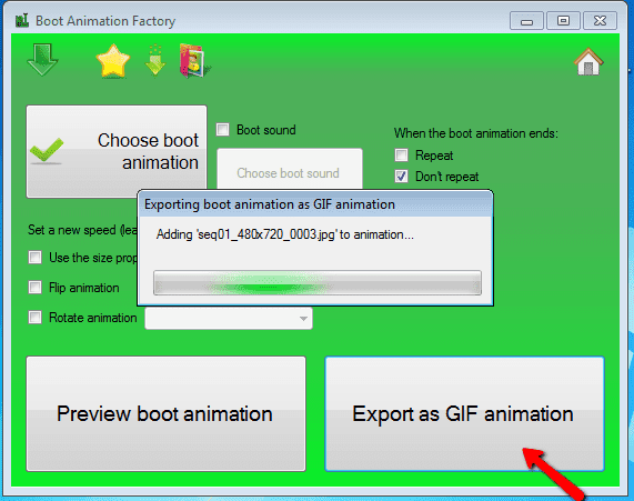

            Con la última versión de Boot Animation Factory podemos exportar un Bootanimation a formato gif muy fácilmente clickando esta opción:
            img836.imageshack.us_img836_8945_jocc.

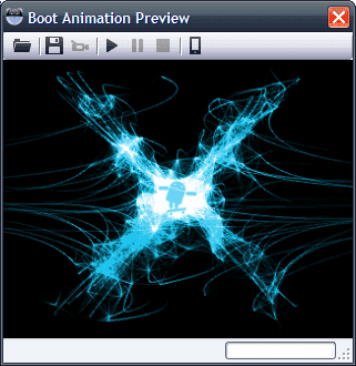

            Otro programa que hacía esta función es: Bootanimation Preview
            imageshack.us_a_img832_4783_8dk.
            Pero quizá es un poco obsoleto al lado de Boot Animation Factory.

            Una vez decidamos cuales nos gustan los guardamos en una carpeta del PC, y si queremos compartirlos haciendo una pequeña colección, los convertimos todos a .gif, y subimos un enlace de descarga de cada archivo junto a un enlace del gif alojado en un servidor tipo imageshack.us
            En este tipo de servidores sólo aceptan archivos hasta un determinado peso, es posible que si nuestro gif pesa más de 5mb debamos reducir el tamaño siguiendo los pasos que comentaba antes:
            - decompilar el gif.
            - reducir el tamaño de todas las imágenes de las carpetas part con XnConvert.
            - volver a compilarlo.
            - subirlo al servidor.
            Si no siempre podemos subir la carpeta con el bootanimation y una imagen representativa dentro.
