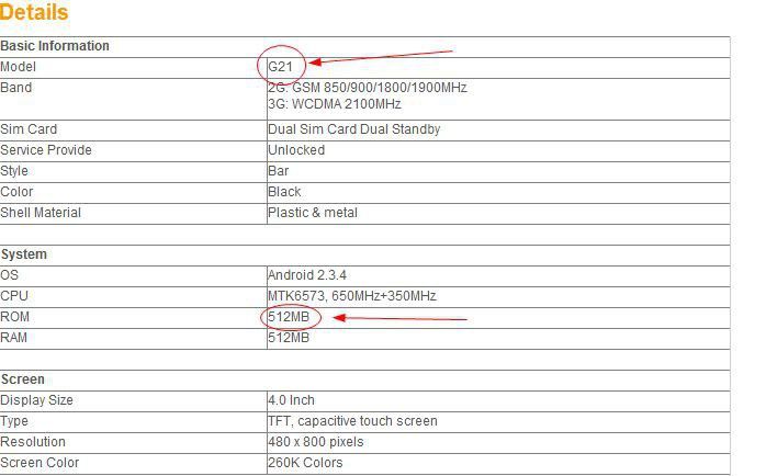

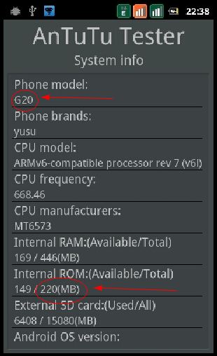

Y en segundo lugar porque no sé muy bien exactamente qué teléfono tengo. El pedido lo realicé a Pandawill el 22 de febrero y únicamente gracias a la mediación del forer@ yukki el teléfono llegó el a mediados de marzo; todavía hoy no sé si tengo que devolverlo o no puesto que llevo cruzados unos 8 u 9 correo con su servicio de ayuda sin que me hagan demasiado caso. Mi problema es que el móvil no tiene las mismas características que las especificadas. En concreto Antutu Tester lo identifica como el modelo G20, no G21 y la memoria ROM es de 255 Mb en vez de los 512 especificados en la página del vendedor.

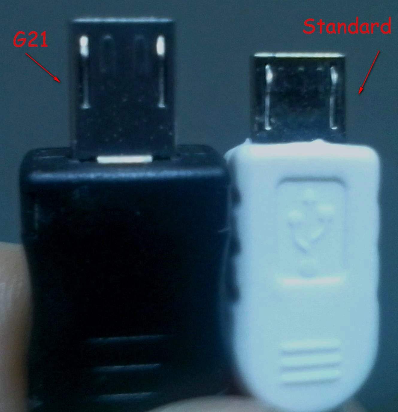

Un fallo increíble es el conector microUSB del teléfono que está hundido unos 3-4 mm en la carcasa por lo que no admite la mayoría de clavijas microUSB del mercado. Si nos fijamos en la foto, el conector macho que viene con el teléfono es mucho más largo de lo habitual:
Por lo que si queremos aprovechar algún cable microUSB que tengamos en casa para este teléfono debemos lijar el plástico para dejar un poco más de la parte metálica a la vista. Pero vamos si os quedáis sin batería y pedís prestado un cable a un amigo, como me pasó a mí, no os va a servir.

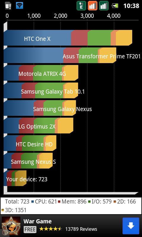

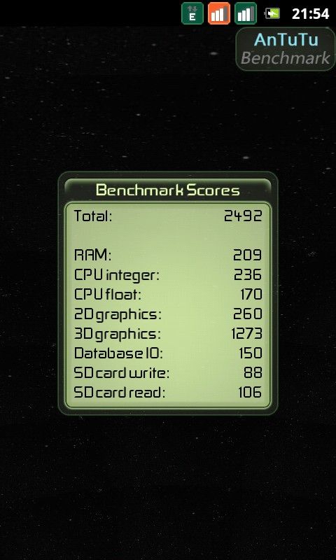

Los resultados tanto con Antutu Benchmark como con Quadrant Sandard son bastante pobres.
Sólamente destaca la capacidad gráfica, sobretodo 3D. El teléfono con un uso normal funciona fluido, sin problemas. He utilizado aplicaciones de cartografía con ortofotos de bastante peso y las maneja perfectamente.

- Clavija micro USB mal diseñada, NO admite el uso de conectores normales.
