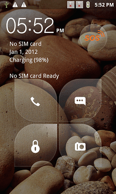

En el 1o el bloqueo de Lenovo, muy práctico, con cuatro accesos directos y un diseño muy peculiar.

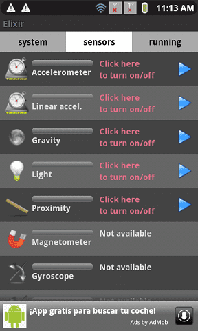

Los sensores de proximidad, luz y gravedad funcionan con precisión.
El de gravedad gira en décimas de segundo, muchísimo más rápido que otros modelos con procesadores MTK6516 o MTK6573 que había probado anteriormente.

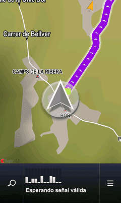

GPS:
Coje satélites muy rápidamente. Tiene aGPS y GPS EPO Assistance.
Es compatible con todos los navegadores que he probado: Copilot, Sygic Aura, Ndrive, Navigon, Wisepilot, iGO.
Marca la velocidad real del vehículo y en general se comporta muy bien, a la altura de cualquier móvil de gama alta.
Sygic Aura: en apenas unos segundos empiezan a aparecer los palitos de los satélites.

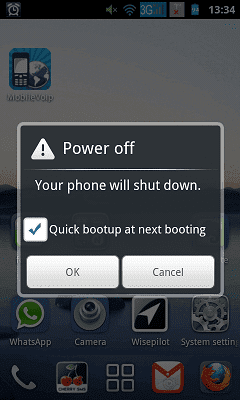

Arranque:
Es rápido. Y aún puede serlo más con la función "Quick bootup at next booting".
Esta opción hace que en el próximo arranque no haya bootanimation y el escritorio aparece en cuestión de 2-3 segundos.

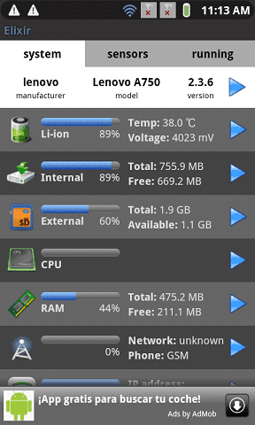

Tenemos 475MB de RAM y 756 de ROM (espacio para aplicaciones).
Además cuenta con una memoria interna de 2GB, ampliable por microSD.
Algunos GPS me han funcionado sólamente si las carpetas de mapas y voces estaban en la SD interna. En cambio otros funcionan aunque tengamos la carpeta de archivos en la microSD, lo cual nos permite aprovechar mejor esos 2GB internos para otros menesteres.

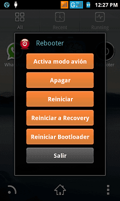

- Zopotoolbox, Rebooter..
