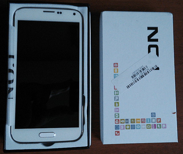

El S7 “Pro” es un teléfono móvil fabricado por la No. 1 conocida en el medio por ser fan de realizar modelos “inspirados” en los Smartphones más populares de Samsung. El S7 Pro corresponde a la línea media basada en el Galaxy S5, por el equivalente a 150 Dólares / 110 Euros, compitiendo en un segmento del mercado bastante pesado, y cargando a cuestas el estigma de que los “similares” son muy problemáticos, veamos si tiene lo necesario para sobresalir.
En esta ocasión adquiri el ****** en la pagina web********* a un precio de €106.99 al que se le agregaron otros €18 por envió DHL y seguro aduanero. Y que bueno que compre el seguro, ya que me toco pagar el equivalente a €35 de gastos de importación, los cuales fueron reintegrados a manera de cupon sin restricciones en CooliCool :ok:. El paquete llego en perfectas condiciones aunque la tapa trasera tiene un color ligeramente aperlado en lugar de ser completamente blanco.

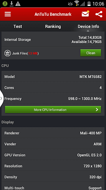

• Pantalla 5.1 pulgadas IPS 1280x720
• CPU MTK6582 Quad Core 1.3GHz
• 1 GB de memoria RAM
• 16 GBs de memoria ROM (1 GB para el SO, 14~ GBs para lo demás)

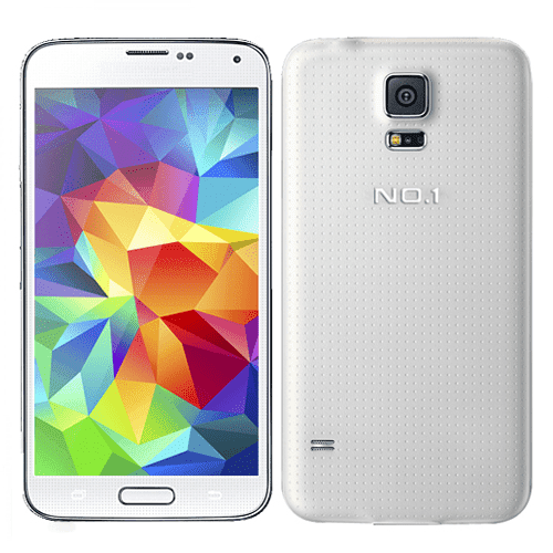

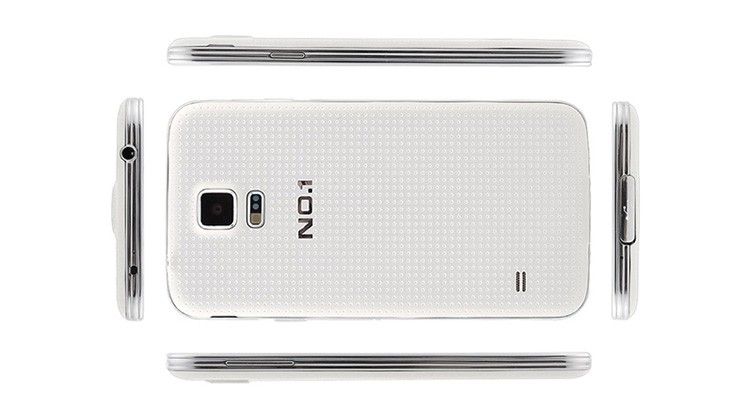

DISEÑO Y EXTERIORES N/A (FIDELIDAD AL DISEÑO ORIGINAL 10/10)

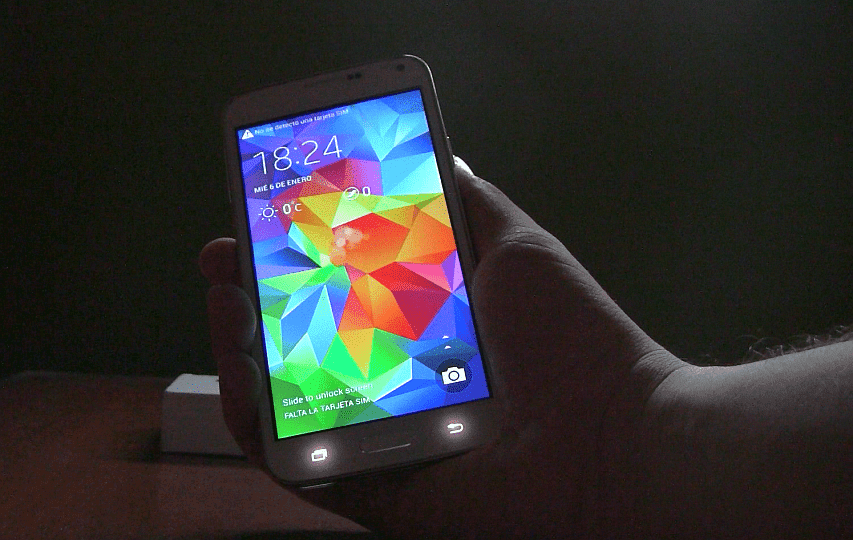

Este equipo es un gemelo asiático del Galaxy S5, si te gusta el diseño del original entonces no hay manera de que no te guste el S7, ya que son idénticos hasta el más mínimo detalle (incluido el LED de notificación oculto), si por el contrario piensas que Samsung ya necesita rediseñar sus teléfonos probablemente el S7 te parezca repetitivo.
En lo personal me gusta mucho el estilo visual de este modelo, y mi única queja es que los botones de volumen se encuentren de lado derecho, ya que considero que es mucho mas fácil controlar todo con una mano si se encuentran a la izquierda, además de que las fundas de cuero usualmente terminan impidiendo el acceso a ellos. Por lo demás no tengo queja alguna, el teléfono luce y se siente “Premium” y ligero (menos de 150 grs), y al ser 100% compatible con los accesorios del GS5 no tendremos problemas en encontrar adornos que nos permitan personalizar su look.

La pantalla es IPS LCD de 5.1 pulgadas con una resolución de 1280 x 720 (16:9) pixeles (~300 dpi) y honestamente es hermosa, muy nítida y colorida, haciéndole competencia directa a mi Xiaomi M2S, aquí No. 1 no se puso ahorrativa, tal vez no tenga los 1080p del modelo original, pero con 300 dpi realmente no hay mucha perdida, sobre todo cuando el resto de las características técnicas están a la par, no hay datos en la página oficial del producto que indiquen si cuenta con Gorila Glass por lo que durante todo el tiempo utilice la mica protectora incluida.
Update: Aunque la información del sistema refiere a la pantalla como multitouch con 5 puntos, al probarla en multiples aplicaciones es evidente que solo detecta dos puntos a la vez.

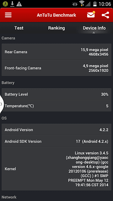

En mi opinión la pata de palo de los celulares Chinos, los disparadores de este smartphone se anuncian como de 13 y 5 Mpx, pero en realidad parecen ser de 8 y 2 Mpx y se encuentran ligeramente por arriba del promedio, pese a esto un error de firmware limita sus ventajas.

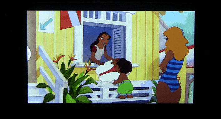

Del lado del video las cosas se complican un poco, como ocurre en otros modelos que usan los chips de MediaTek al momento de cambiar a videocámara el rango de imagen disminuye al centro de la pantalla (pasaba algo parecido con el DG500 hasta que Doogee lo corrigió en una actualización), aunque en este caso debido a las capacidades de grabación a 1080p el encuadre no es tan pobre, si sufre por la pérdida del supersampling que recibiría de otra manera, lo peor del caso es que debido a un bug el archivo generado resulta tener todo de cabeza cuando se visualiza en algunos reproductores externos.
Al grabar video perdemos mucho campo de visión, sobre todo si activamos la estabilización de imagen
La causa parece ser que de manera predeterminada el video se guarda con una rotación de 180 grados, los reproductores capaces de leer los metadatos del archivo corrigen automáticamente la imagen, pero los que no simplemente muestran el video tal y como viene… de cabeza. El problema también aplica con las apps de fotografía externas pero estas no utilizan metadatos, por lo que todo está invertido… aun al momento de realizar la toma.
Sospecho que es un error de drivers corregido a las prisas usando un workaround con los metadatos para aplicar la rotación adecuada, ¿es posible corregirlo realmente?, Si, de eso estoy seguro, ¿lo hara No. 1?, Esa es la pregunta de los 64,000.

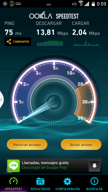

En cuanto al WiFi es compatible con el estándar B/G/N permitiendo velocidades de conexión teóricas de hasta 150 Mbps, y sorprendentemente este cacharro estuvo al tú por tú con dispositivos de gama alta en cuanto al rango que maneja, lo que significa que aunque solo tengamos una franja de calidad de trasmisión esta será suficiente para permitirnos el acceso a la red.

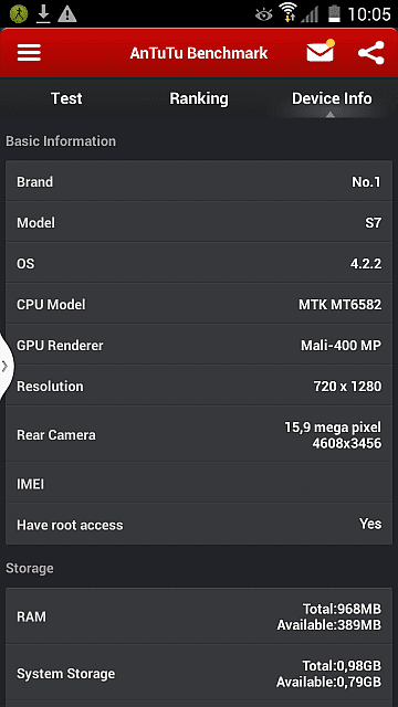

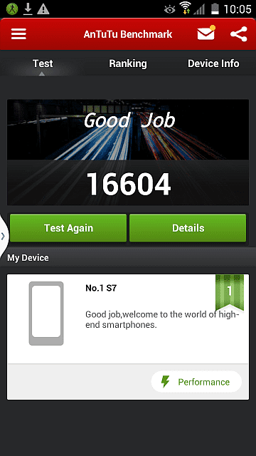

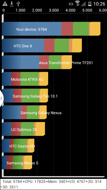

Usando un chipset MediaTek MTK6582 Quad Core a 1.3 Ghz, 1024 MBs de RAM, y 16 GBs de ROM, bajo el SO Android 4.2.2 la principal queja es que sufre del mismo defecto que el Galaxy S5, la cantidad de software agregado con el objetivo de igualar la apariencia del original trae como consecuencia que por momentos el teléfono se sienta algo torpe, y no me queda la duda que si pudiéramos instalarle una versión “vanilla” de Android mejorarían las cosas, sobre todo si esa versión fuera la 4.4.2. No me mal interpreten el S7 funciona bien, y rara vez se siente retraído pero es evidente que la capa de personalización lastima su desempeño, aunque como ya dije al principio del párrafo, con el S5 sucede lo mismo. Cabe mencionar que la reproducción de video por hardware esta muy completa y soporta video Full HD.

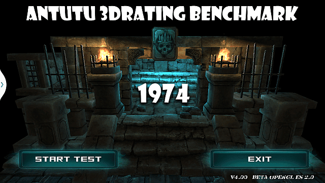

Del lado grafico tenemos el Mali-400 Single Core que ofrece alrededor de un 30% de rendimiento adicional respecto al PowerVR SGX 544 del MTK6582, por lo que esos juegos que ya empezaban a dar tirones en el framerate deberían de sufrir una mejoría, eso sí, el desempeño de este está a años luz de los Adreno usados en los más modernos Snapdragon, pero para el uso dia a dia son mas que óptimos.

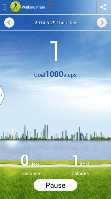

Además de las aplicaciones clásicas (en las que no he encontrado algún bug) se incluyen las propietarias de Samsung, pero 2 de 5 fallan o simplemente no cargan, y ninguna esta en Castellano.

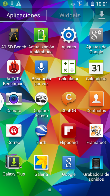

La ROM incluye un actualizador de Firmware, aunque hasta el momento la versión con la que me llego el teléfono sigue apareciendo como la más nueva (V3), el rooteo fue facilísimo, con Framaroot 1.9.2, aunque por alguna razón SuperSu no se instaló, por lo que tuve que bajarlo directamente desde la PlayStore.

Deberias de borrar el imei que te sale en una de las fotos, por lo demas muy buena review

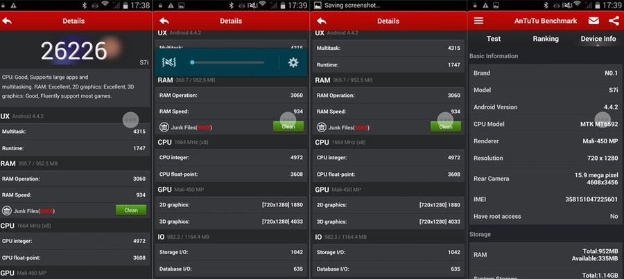

NO.1 S7 OCTA NÚCLEO es dual SIM EMPRESA Y LA PRUEBA MÁS DE 20.000 AnTuTu
