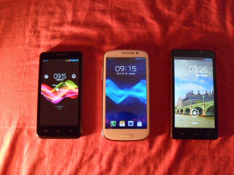

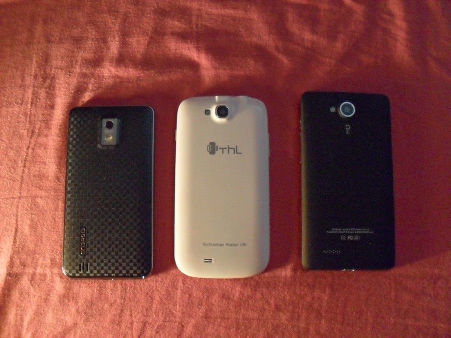

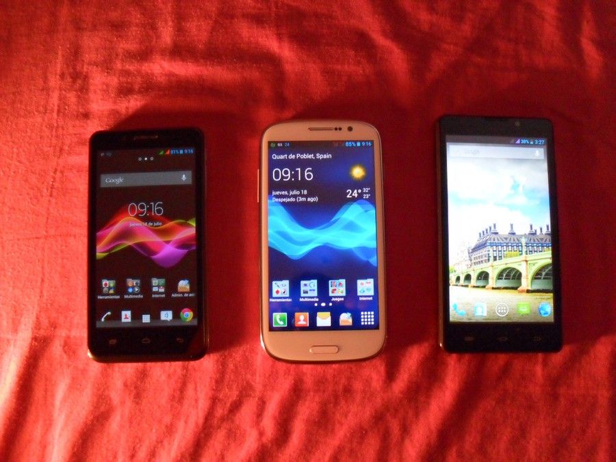

El tamaño del telefono, a priori, parece grande (me lo parecia mas que mi Thl W8, y son de la misma pantalla), pero un rato en la mano y te adapatas enseguida.
Aqui pongo unas fotos comparandolo con mis Cubot m6589 y Thl W8:

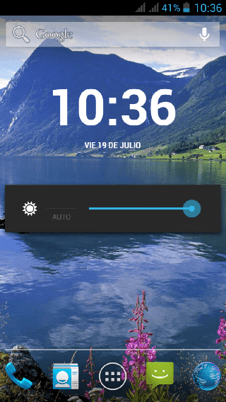

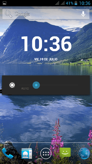

La pantalla es condenadamente brillante, demasiado (eso influye un montón en el consumo de su bateria) Esta bien pero no es necesario tanta luminosidad. Incluso en modo automatico, es demasiado brillante. Esto se remedia reduciendo al minimo la luz de la pantalla en el modo automatico (que se puede hacer)... Aun asi, sigue siendo mas brillante que la de otros terminales...

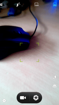

CAMARA
Muchos users que tienen este movil se han quejado de lo "birriosa" que es la camara del dispositivo... No es para menos pero hay que tener en cuenta que es un terminal relativamente barato y tiene que "pecar" por algun lado.
En las especificaciones dice que tiene una resolucion maxima de 13mpx pero nadie lo ha visto. Segun el menú, la maxima resolucion son 8mpx:

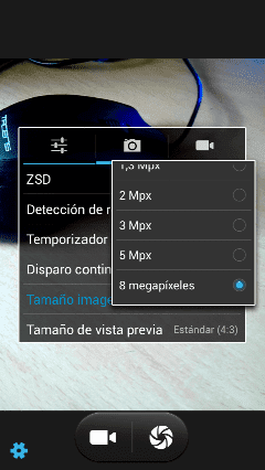

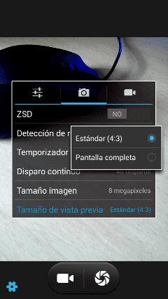

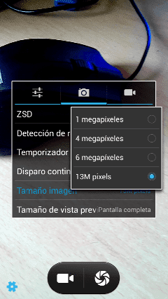

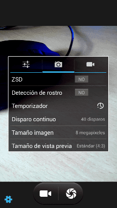

Vale, pues vamos a habilitar los 13mpx que dice que tiene (pero hay que recordar que esos 13mpx son interpolado, no reales).
Como podemos ver, el menu solo admite hasta 8mpx, pero hay un truco para subirlo a 13mpx.
Justo debajo de"tamaño de la imagen" encontramos "tamaño de la vista previa" que, por defecto, esta en "estandar 4:3"... Tan solo tenemos que cambiar el tamaño de la vista previa a "pantalla completa" y nos subirá la resolucion a 13mpx:
No creais que las fotos van a mejorar, tan solo seran mas grandes y puede que empeoren a la hora de "acercarlas"...
PRUEBA CON CAMARA NATIVA
A continuacion vamos a ver una serie de fotos que he realizado con la camara nativa... Estan hechas con una resolucion de 5mpx (suficientes para que salgan unas fotos con resolucion optima)
EXTERIOR
Como se puede apreciar, las fotos no estan mal del todo. Muy nitidas si no ampliamos mucho la imagen. No es una gran lente, pero cumple en exteriores.
INTERIOR
Aqui ya se aprecia que la lente es un poco pobre con la falta de luz... Las fotos, a pesar de salir bien de luz, no salen "limpias"...
MACRO
No tiene mal macro. El flash se dispara para sacar mas "limpia" la foto... Pero, aun asi, parece un poco borrosa.
Ahora que he mencionado el flash, es de risa... Triste, pobre y con muy poco alcance. Si tienes el objeto bastante cerca del objetivo, saldra iluminado si no, el haz de luz que emite se pierde en menos de medio metro para un plano medio o largo.

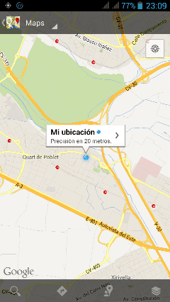

GPS
El tema de GPS me ha dejado alucinado, no se si porque yo antes estuve trasteando con el modo ingeniero, o porque (realmente) tiene un GPS bastante rápido... (No preguntarme que hice en el modo ingeniero porque ni me acuerdo)...
Para configurar el GPS, vamos a necesitar dos apps (las que yo uso desde mi review del x26i):
- Gps fix Deluxe
- Gps test
Estas apps las podeis bajar del Google play o del Blackmarket o Aptoide (en el caso de Gps fix deluxe).
FIJAR LOS SATELITES
Lo primero de todo activaremos ell GPS (solo el GPS. Yo lo he hecho sin tarjetas sim, para que no me consuma mucho mientras esta buscando y fijando).
Nos salimos a un espacio abierto y sin nada de obstaculos (es preferible la primera vez que se utilice)
Abrimos Gps fix deluxe y le damos a Start. Empezara a buscar satelites y fijarlos. Tiene una cuenta regresiva de 15min. Si localiza y fija los satelites antes de que se termine el tiempo, automaticamente se para... Y he aqui donde me sorprendió. En 10 segundos habia localizado y fijado los satelites:
VERIFICACION DEL GPS
Como no me lo creia, abrí el Gps test Para ver que rayos pasaba... Lo encendi y... Es verdad!! Aparecieron todos los satelites que Gps fix deluxe habia fijado!!! (algunos sin apenas señal pero ahi estaban):
Al momento de verificarlo todo, abri el Maps para que me ubicara... Aqui si que tardó un poquito mas (en especial en cargar los mapas... Pero me encontró con un margen de 3 metros):

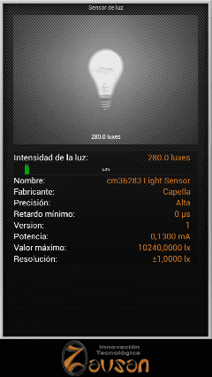

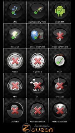

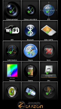

El otro dia se me ocurrió instalarle el Z-Device Test (app que analiza todo el telefono, desde el S.O. hasta el flash) y me llevé una grata pero frustrante sorpresa.
Segun las caracteristicas propias de la pagina de venta (comun en todas las paginas), este dispositivo contaba con acelerómetro, sensor de luz y de proximidad (entre otro hardware que analiza Z-device test):
Cual es mi sorpresa que el programa detecta que tiene sensor magnetico (lo que llamamos brújula).
Compruebo que los sensores funcionan:
ACELERÓMETRO
SENSOR DE PROXIMIDAD
SENSOR DE LUZ

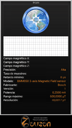

SENSOR MAGNETICO (BRUJULA)
Mi gozo en un pozo... El programa parece que detecta el sensor pero, o no va o es una falacia, Como se ve en la captura, no interactua con la app, lo detecta pero no va.
Como yo no llego a mas, no se si es que hay que activarlo, viene activado por defecto, es mentira y realmente no tiene, o se ha roto...

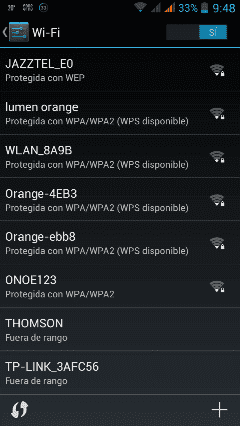

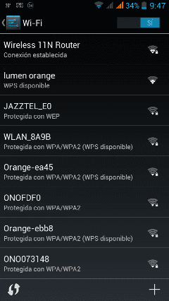

WIFI
El tema del wifi lo tiene bastante bueno. Se me conecta en cualquier parte de la casa (aunque muy potente no es). Recibe bastantes señales de otras antenas proximas al terminal (no tengo ninguna libre cerca para comprobar si puedo conectar). Poco que decir mas:

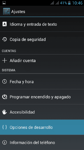

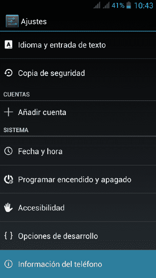

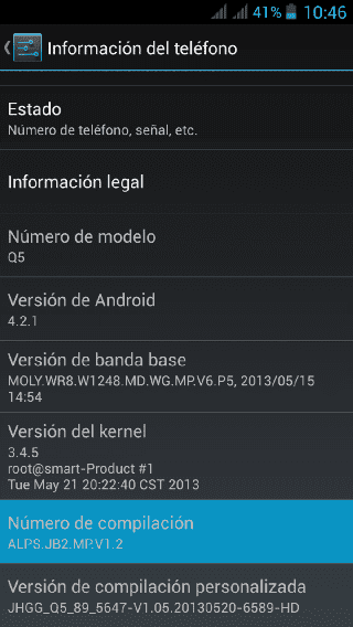

ACTIVAR EL MENU DE DESARROLLADOR
Lo primero que vamos a ver es como activar el menú completo de "opciones de desarrollador", porque tiene apartados interesantes en el que puede mejorar el rendimiento del terminal.
para ello, tenemos que seguir esta ruta:
-Menú Principal/Ajustes/Informacion del telefono... Deslizamos hacia abajo y debemos pulsar varias veces donde pone "Numero de compilacion". Saldrá un mensaje diciendo que ya tenemos activado el menu de desarrollador:
Una vez tenemos activado el menú completo, vamos a proceder con el primer truco.

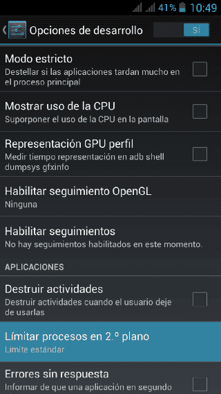

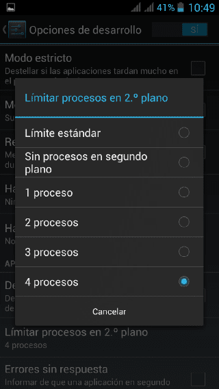

Lo que vamos a hacer es liberar un poco de carga a la cpu, liberar algo de ram y que la bateria no consuma tanto (puede que, a simple vista, no notemos gran cosa... Es un remedio "casero" del propio telefono. Luego ya le aplicaremos alguna app de terceros para rentabilizar la bateria)
Abrimos el menú de desarrollador:
-Menú Principal/Ajustes/Opciones de desarrollador. Nos desplazamos hasta abajo del todo y nos paramos en una opcion que pone "limitar procesos en 2º plano". Pinchamnos y se abrirá una ventana donde esta seleccionado "Limite estandar". Nosotros seleccionaremos 4 procesos y la vemtana se cerrará sola. Ya esta! Ahora el telefono ira un poco mas desahogado.

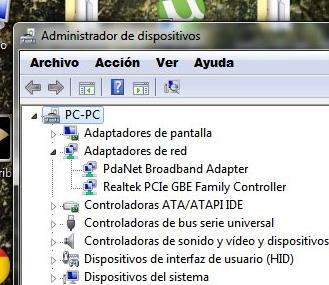

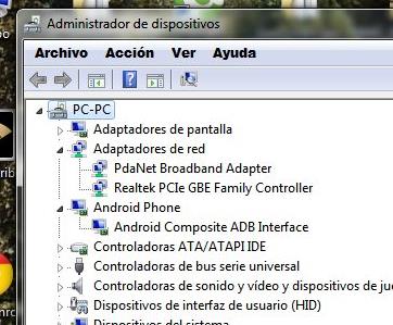

Lo primero que tenemos que hacer es intalar el Pdanet para disponer drivers. Cuando lo tengais instalado vereis en el administrador de dispositivos de windows esto:

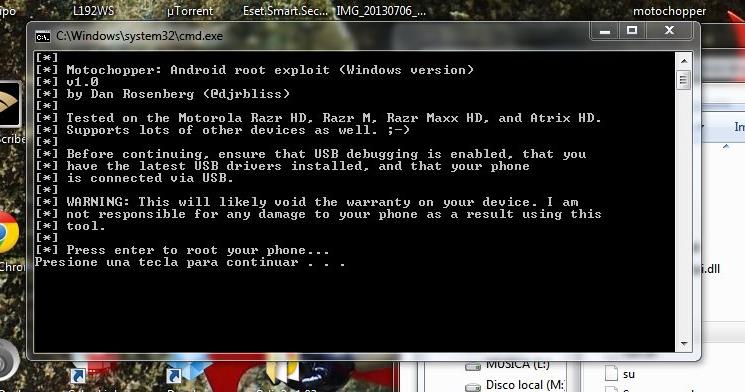

Acontinuacion descomprimis el archivo de motochopper en el escritorio y no haceis nada todavia.

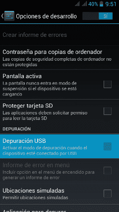

Lo siguiente que haremos será habilitar la depuracion Usb en nuestro terminal (para que haya comunicacion con el ordenador). La depuracion Usb se encuentra en Ajustes/Opciones de desarrollo/Depuracion USB. Lo activais y conectais el movil al pc. Debe de quedar asi:
dl.dropboxusercontent.com_u_84086578_star_20q9000_rooteo_Screenshot_2013_07_20_09_51_50.png
Mientras realizais este proceso, el pc detectará el movil e instalará los drivers que Pdanet necesita (y, posteriormente, el script de rooteo)
Vamos al ultimo paso. Una vez que ya lo tenemos todo instalado, ahora si, abrimos la carpeta del motochopper y le damos al ejecuble que pone "runme". Debe de salir esto:
Tan solo debemos seguir los pasos que indica la aplicacion (son 4, creo) y ya lo tendremos rooteado.
NOTA: Creo recordar que si estais en windows vista o superior, debeis ejecutar script como administrador, si no lo sois.
