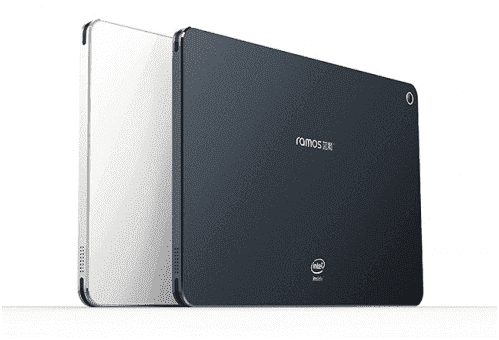

Los acabados son excelentes, una muy buena terminación, con ajustes casi perfectos en todo su perfil.
El echo de que sea de formas cuadradas al estilo xperia z, la aleja de los diseños redondeados, un tono de distinción y exclusividad, no visto en otras tablets.
Los materiales utilizados son de alta calidad, básicamente todo en aluminio.
La pantalla es de cristal, no tiene gorilla glass, esto no es del todo necesario pero habría sido un punto a favor.
El borde de la pantalla en aluminio biselado, le da cierto aire distintivo, sobre todo en el color negro, dejando en los 2 laterales unos orificios donde están los altavoces. La banda en negro brillante que rodea la parte superior e inferior, es de un buen diseño.

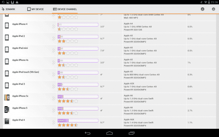

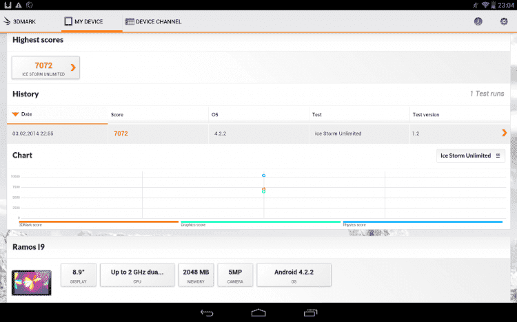

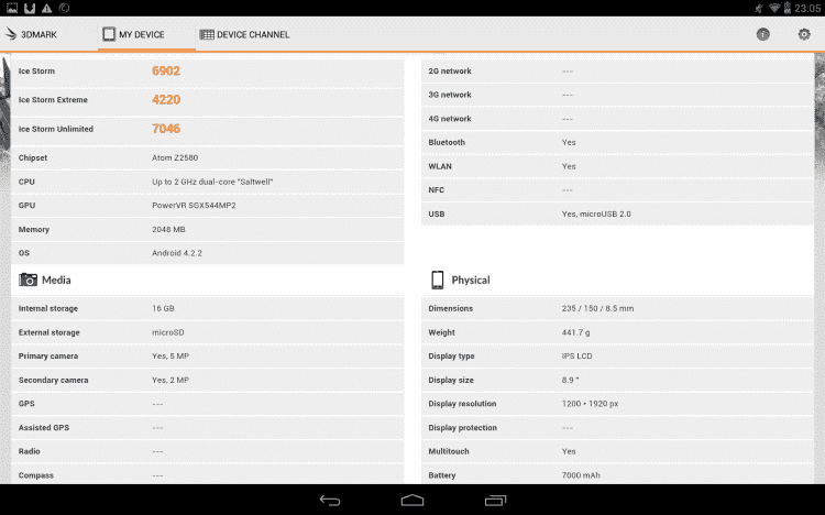

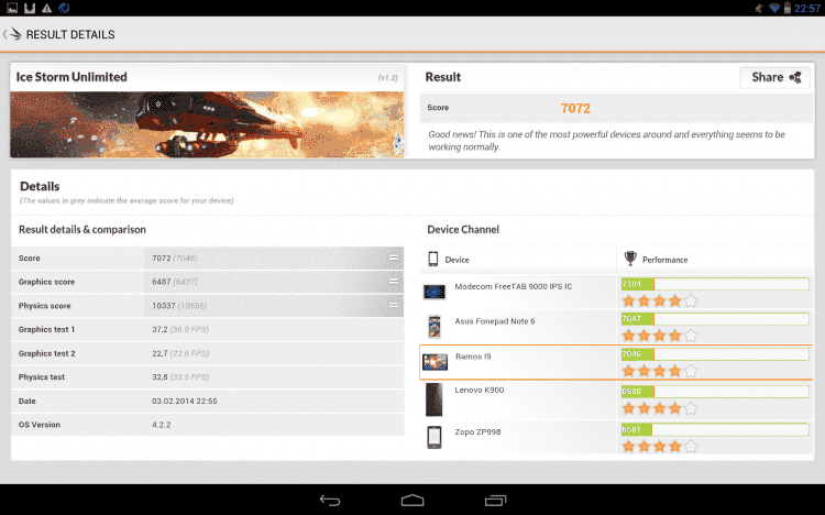

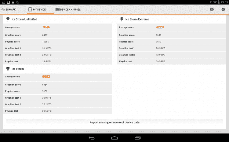

6.1 – 3DMark
Y ahora comparada con otros dispositivos.
Parece que la manzana no da tanto de si como parece.

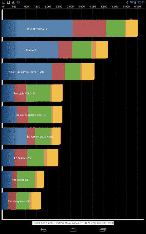

6.3 - Quadrant

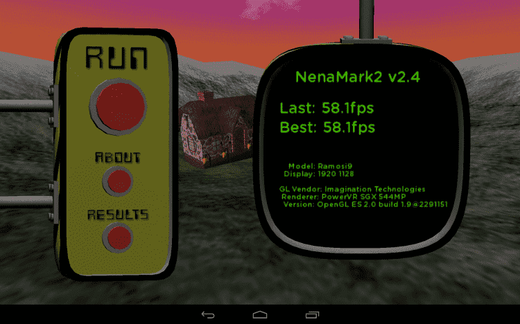

6.4 - Nenamark2

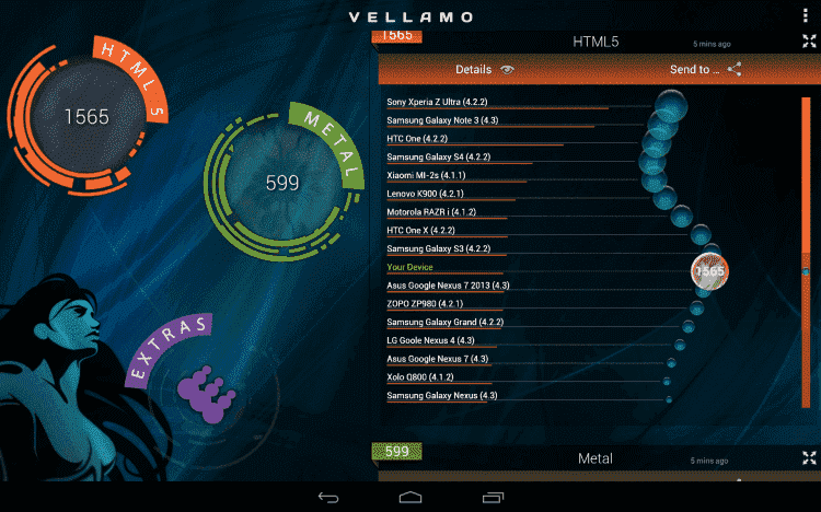

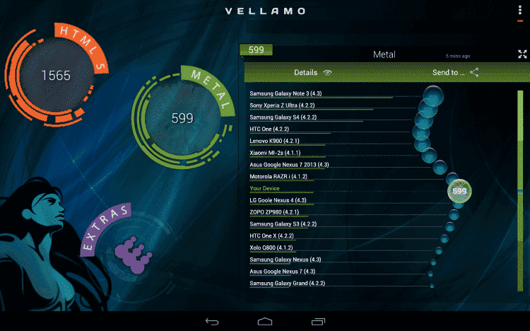

6.5 - Vellamo

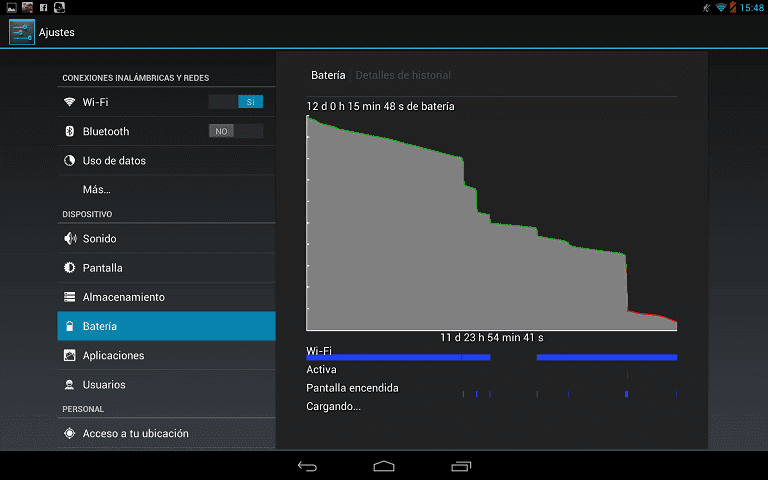

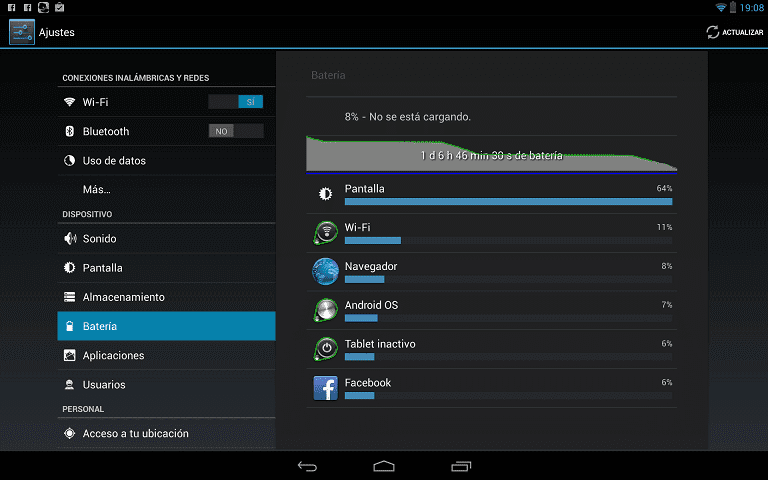

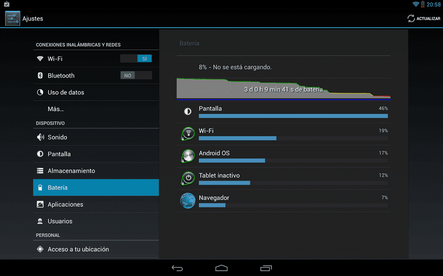

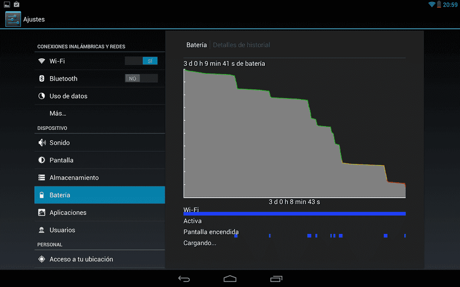

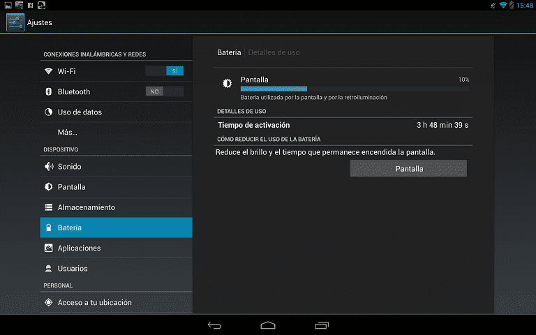

Pruebas de Batería: Realizadas por @zoyB .
Prueba 1.
Recién llegada la cargue al 100% estuve trasteando un poco pero muy poco, wifi conectado todo el rato, ver un par de paginas, un poco un juego que lleva, ver como se veían los vídeos y escuchar música, pasar el antutu, total no llego a una hora de pantalla.
La dejo con la pantalla apagada pero sin apagar del todo y me a gustado que cuatro días después la batería seguía igual que la deje

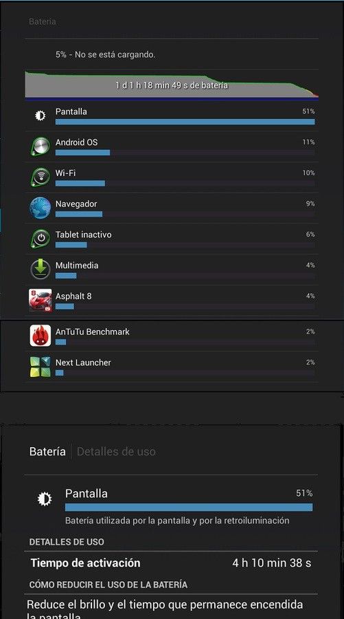

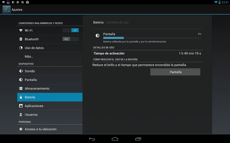

Prueba 2.
En esta ocasión a sido el otro extremo, exprimiendo al máximo el tiempo que la tocaba y como si estuviese en la terraza a pleno sol.
Brillo a tope.
Wifi todo el rato encendido.
Ver paginas en internet una hora.
Descargar asphalt 8 1,59GBs
Instalar cuatro programas del play.
Ver un par de vídeos cortos.
Unas fotos.
2 carreras al asphalt lagea un poco aunque no debería con lo que lleva la tablet en un móvil con menos potencia va mas fluido imagino que la resolución es la culpable.
Algo de configuración de ajustes.
Imagino que todo de seguido se hubiese conseguido las 4,30 horas de uso intensivo

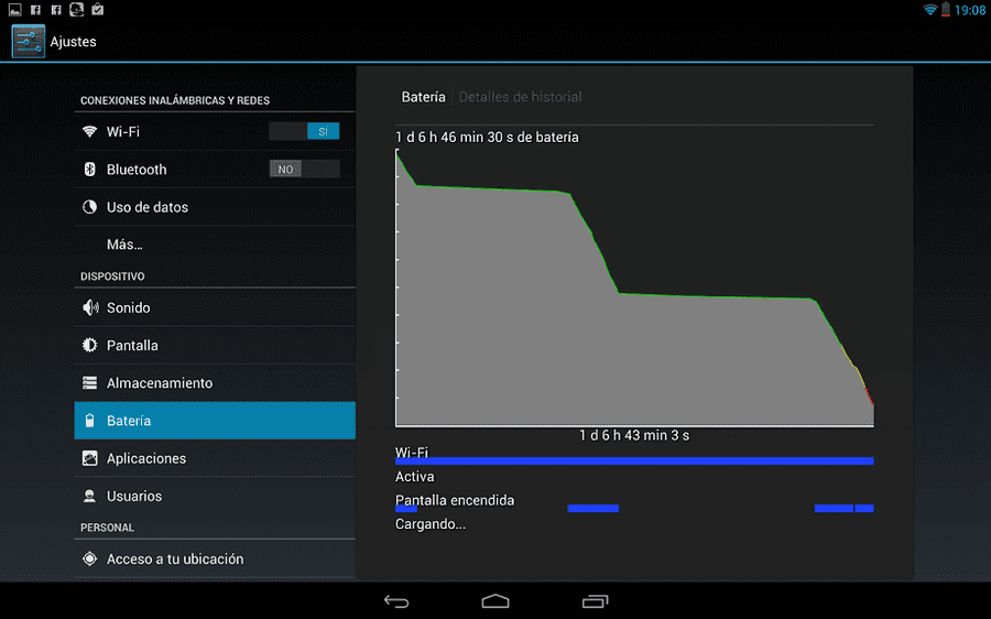

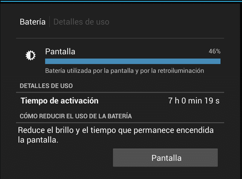

Prueba 3.
Mi uso personal pero.......... como curro bastantes horas solo la he usado para leer algunos foros, wifi todo el rato y a medio brillo.
3 días y 7 horas de pantalla, creo que cumple con las especificaciones de 3 horas a pleno rendimiento y algo mas de 7 horas con los recursos medios bajos.

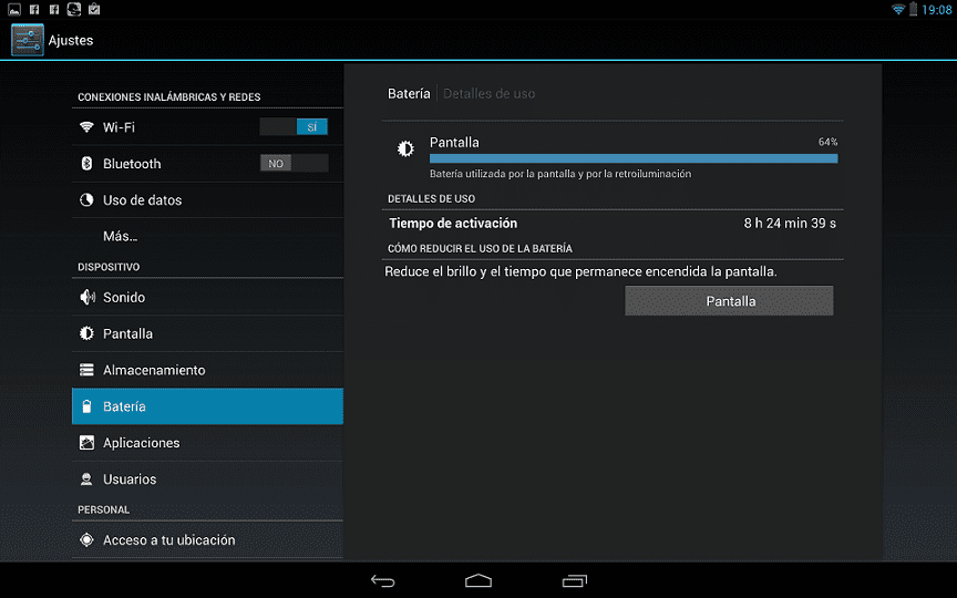

Prueba 4.
Mi mujer con su facebook. brillo al mínimo, wifi todo el rato.
Como podemos ver 1 día cumple y con 8 horas de pantalla.

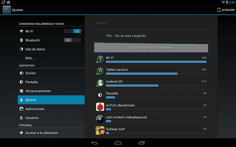

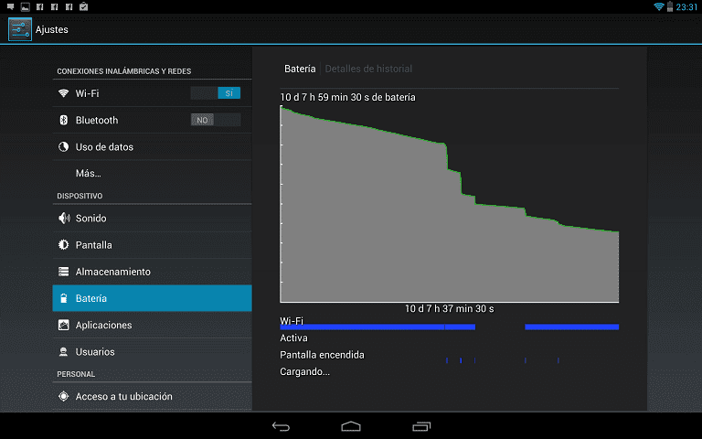

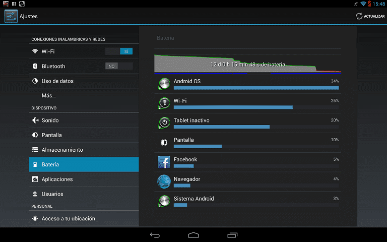

La ultima. Prueba 5.
En modo reposo, con el wifi encendido casi todo el rato, solo encendida la pantalla en pocas ocasiones, brillo al mínimo y poco mas.
Me a gustado mucho que en reposo(Widget de tiempo y el face sincronizando) después de mas de 10 días todavía podíamos usar la tablet un buen rato.

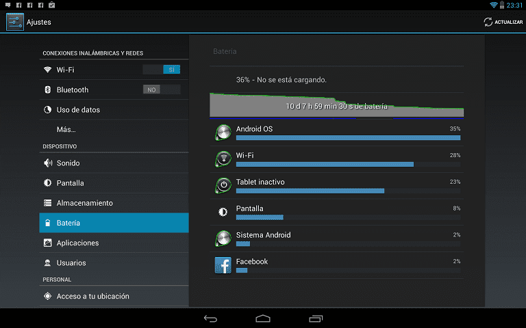

Prueba 5.1.
Después de 10 días y de dejar el 36% de batería se la di a mi mujer que estuvo 2 horas con el face, pantalla encendida y con un 8% la dejo 2 dias despues al 4%.................................................................. Con la batería estoy aun flipando 12 días:dizzy: vale que casi todo en reposo, pero son casi 4 horas de pantalla, wifi casi todo el rato activado y varias cosas sincronizando(face y widget de tiempo)
Después de estas pruebas para mi gusto la batería esta muy bien equilibrada y si sigue asi durante mucho tiempo seguro que esta se queda en casa.

Además, el núcleo del CPU puede ser downclocked a 100 MHz (en fases de 100 MHz) para ahorrar energía.
Este sistema es el "culpable" de que la Ramos i9 consuma poca bateria en comparación con otras tablets, unido a la generosa capacidad de la batería, dan lugar a una de las tablets con mejor relación energía/consumo que he visto hasta ahora.
El rendimiento del procesador debe estar en el mismo nivel de un procesador Atom de la generación anterior con frecuencias de 1,3 - 1,8 GHz (por ejemplo, el Atom N550 con frecuencia de 1,5 GHz). Por tanto, el Z2580 debe es uno de los SoCs más veloces disponible para smartphones/tablets.
La tarjeta de video integrada se basa en un diseño PowerVR SGX 544MP2 y tiene una frecuencia de 400 MHz, y que Intel ha subido hasta 533Mhz para este SOC. El decodificador de video (MPEG4.2, H.264, VC1, WMV) y codificador (MPEG4.2, H.264), también derivan de Imagination Technologies (VDX385 y VDE285) y permiten la codificación y decodificación de videos 1080p a 30fps.
Además, un controlador de memoria dual channel LPDDR2 (2x Bit 32) está integrado para un máximo de 2GB de RAM.La RAM procesa a la velocidad de 6.2GB/s, que es el triple de lo que marca la cpu Rk3188.
Menciona en más de una ocasión, como comparación, esta cpu de Rockchips, por que ahora mismo es la más popular entre las tablets con o sin marca china, fabricadas alli, como por ejemplo, las Bq.
Todo el SoC fue optimizado para eficiencia energética y bajo consumo de energía. Es producido con un proceso de LP (low power) de 32nm y tiene un TDP de 3 Watts (según TechPowerUp). Por tanto, el Z2580 es adecuado incluso para smartphones.
SeriesIntel Atom
CodenameCloverview
Clock Rate1300 - 2000 MHz
Level 1 Cache112 KB
Level 2 Cache1024 KB
Number of Cores / Threads2 / 4
Max. Power Consumption (TDP = Thermal Design Power)3 Watt
Transistor Count140 Millón
Manufacturing Technology32 nm
Features0.3-1.2
Die Size65 mm2
Max. Temperature90 °C
SocketBGA 617
FeaturesHyper-Threading, VT-x, Enhanced SpeedStep, Thermal-Monitoring, Intel HD-Audio, Smart Idle
64 Bitno 64 Bit support
Hardware VirtualizationVT-x
Announcement Date01/13/2012
