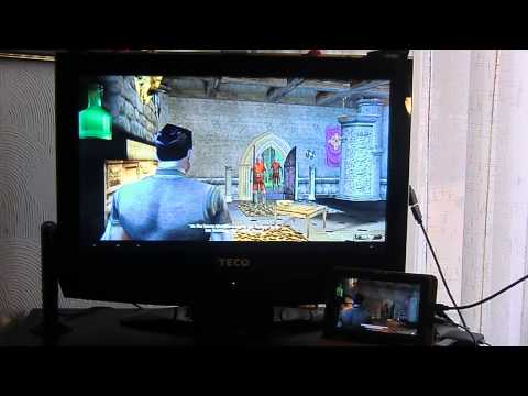

Acerca de la salida HDMI
La salida HDMI se configura desde los ajustes del sistema (en vez de ser el típico programa para activar esta característica).
4.bp.blogspot.com__cT5pHvpQM7k_Ua8qJpN803I_AAAAAAAAHEY_1UW3poR5b812042e7c392dc11d4ff4c00acf97a.jpe
Como se puede ver, existen distintas alternativas/configuraciones para poder utilizar en el televisor que tengamos conectada la consola.
Además de la configuración de la salida HDMI, existen una opción para configurar y ajustar el ancho y alto de la imagen, y poder centrarla correctamente en el Televisor
1.bp.blogspot.com__za6iDpE19R0_Ua8qJ5gnOII_AAAAAAAAHEM_w85a1Mv2742f8cf5a18eb4de43e9f40f950d49e.jpe
En esta pantalla de configuración tenemos 2 variables que podemos modificar, Alto y Ancho. Una vez tengamos la imagen centrada en pantalla, presionamos el botón OK para aplicar la configuración, o Cancelar para volver a la configuración anterior.
La salida HDMI en general tiene buena respuesta, y no se aprecia lag entre lo que aparece en la pantalla de la tablet y la pantalla conectada.

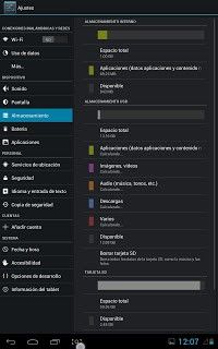

A continuación, información obtenida desde el mismo dispositivo.
Información del sistema (Ajustes)

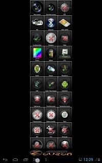

Z-Devices
2.bp.blogspot.com__HBrQNZqvm1o_Ua8qMa_0tGI_AAAAAAAAHFY_9Lghyvpeb383c49b290bf0300638edccbef3715.jpe
(Sensores)
3.bp.blogspot.com__FRtG2E_q0wY_Ua8qO5m3ilI_AAAAAAAAHGU_exVJOde30e629430dafedf7882f9b9a0b1a6ac2.jpe
(Info)

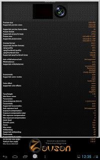

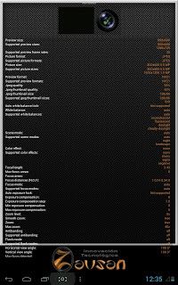

Información de las cámaras
4.bp.blogspot.com__seFxs5xEJGU_Ua8qM7v3deI_AAAAAAAAHFk_YUoaGMl0737b5be52bf57fa567c9f37d5392c6a.jpe
3.bp.blogspot.com__cJATX2gfUr0_Ua8qNg_kHQI_AAAAAAAAHF0_IRnw7JB4b4edc5465432c63038f840868e252d3.jpe

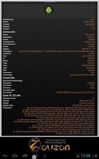

Información extra

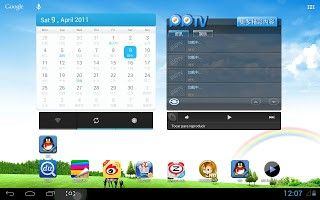

2.bp.blogspot.com__Fg9ffHh_xdc_Ua8qHNiEoHI_AAAAAAAAHDI_QXiApCz86e6aa086095fd212a68258da17271c6.jpe
(Pantalla de inicio por defecto de la tablet)

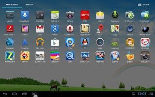

3.bp.blogspot.com__2MjJYaZa5GY_Ua8qHDvM3FI_AAAAAAAAHDM_7i_nfv0ee1ec70c2027c018b5d736200c0d76ec.jpe
(Programas incluídos por defecto)

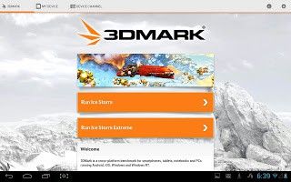

3DMark
1.bp.blogspot.com__Exo3jX7Y6uk_Ua8qO0xos5I_AAAAAAAAHGM_A23HXUZ71fe17d4d558c27c536ec3458a7e2b7e.jpe
2.bp.blogspot.com__eCyeB4cLepQ_Ua8qQeix73I_AAAAAAAAHHQ_xv0VXKba604fceca6305fd831343b4c1a6ad0aa.jpe
3.bp.blogspot.com__Pl_Y22P0kr8_Ua8qQ1RlkhI_AAAAAAAAHHE_0g04vnRc95469de5cc854531145e5c4d7302d2b.jpe
2.bp.blogspot.com__1ITXiHd67Oo_Ua8qQ4xenLI_AAAAAAAAHHU_P27ZEDS649f2201064673f7e51268b4522aac64.jpe

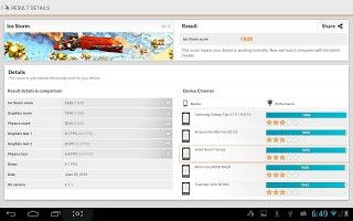

Ice Storm
2.bp.blogspot.com__ilc3PmEaScw_Ua8qPtAGuBI_AAAAAAAAHHA_5Aru0Vh7dd726821aea4c1182cdc70d53431714.jpe
  • Graphics score: 1918
  • Physics score: 2016
  • Graphics test 1: 8.7 FPS
  • Graphics test 2: 8 FPS
  • Physics test: 6.4 FPS
  • Demo: 9.1 FPS
  • Ice Storm score: 1939

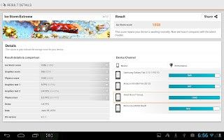

Ice Storm Extreme
3.bp.blogspot.com__u5F3rhWkKrU_Ua8qQG08dtI_AAAAAAAAHG4_TRynpku5937555ac366712d7d1d9217ccc7c8bb.jpe
  • Graphics score: 936
  • Physics score: 1939
  • Graphics test 1: 5 FPS
  • Graphics test 2: 3.4 FPS
  • Physics test: 6.2 FPS
  • Demo: 3.8 FPS
  • Ice Storm score: 1058

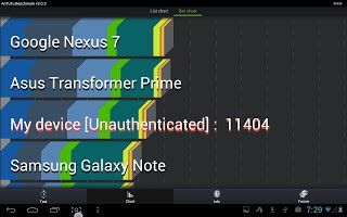

Antutu Benchmark 3.0.3
Nota: Utilizo la versión 3.0.3 por que de momento es la que resultados mas estables me da. Las versiones posteriores han cambiado mucho la tabla de puntuación, y según que dispositivos se ve afectado de forma muy notoria tanto a favor como en contra.
Sin embargo realizaré pruebas en paralelo con versiones mas nuevas, y cuando vea que los valores son mas estables, me pasaré a una versión de Antutu mas actualizada.
2.bp.blogspot.com___G34Sd_IAns_Ua8qRbj14oI_AAAAAAAAHHc_ny8pRcZ8ccb6ae0f2c2e370b4873916b7db2e61.jpe
4.bp.blogspot.com__tveMeP_P_78_Ua8qRinvo6I_AAAAAAAAHHg_8vlhCd_8e162c682269f7b8709dc0dcec0982c4.jpe
  • RAM: 2056
  • CPU integer: 3146
  • CPU float-point: 2455
  • 2D graphics: [800x1224] 902
  • 3D graphics: [800x1224] 2213
  • Database I/O: 310
  • SD card write: (12.8 MB/s) 128
  • SD card read: (29.2 MB/s) 194
  • CPU frequency: 1200 MHz (x4) *
  • Total: 11404
* En realidad la frecuencia de la CPU es de 1008MHz.

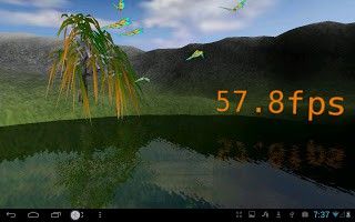

Nenamark1
4.bp.blogspot.com__v_dwRTeIIok_Ua8qTHFrnFI_AAAAAAAAHII_096oXgL3d35ea8f502989883e97c042ce61f41e.jpe
4.bp.blogspot.com__QDhVBdJ6whw_Ua8qTBBEEmI_AAAAAAAAHIM_KoRLzoGb9e4c7b1800a9789b417d7d7bb4bd327.jpe
Total: 57.8 FPS

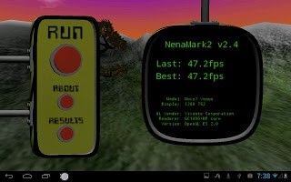

Nenamark2
4.bp.blogspot.com__inupfKwG3ss_Ua8qTZo7XXI_AAAAAAAAHIU_cyzunO903d581b2e410fc491737b90098d3c473.jpe
2.bp.blogspot.com__geySajW3tUU_Ua8qT1ABDcI_AAAAAAAAHIo_xPAGobe59cc4f51c4b1afaf18bcd22dfdecfe52.jpe
Total: 47.2 FPS

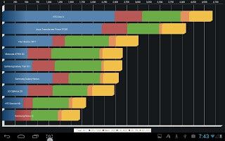

Quadrant Standard
Nota: Este Benchmark es solo informativo, pero no constituye un resultado válido para comparar, puesto que el programa no tiene soporte para multinúcleos (y en este caso, la tablet es Quad-Core)
3.bp.blogspot.com__CoH9PMMmjI4_Ua8qUfWK8QI_AAAAAAAAHIw_u8EoM6i459f7f21f1b0a4244a2be8de6d3dab67.jpe
CPU: 5629
Mem: 1421
I/O: 4937
2D: 786
3D: 2313
Total: 3017

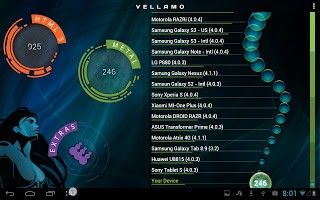

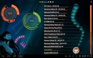

Vellamo
3.bp.blogspot.com__LyqE_PyN6sU_Ua8qUn2_2tI_AAAAAAAAHIs_P9RPNIe0e8e4226333aacdbf2d3363132dc45c1.jpe
1.bp.blogspot.com__D2_URFUGEAU_Ua8qVXIwy_I_AAAAAAAAHI4__CCcQYh5b4e0344b7b4e896415218cc90249d30.jpe
HTML: 925
METAL: 246

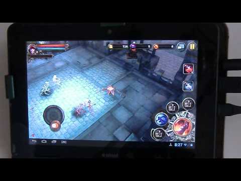

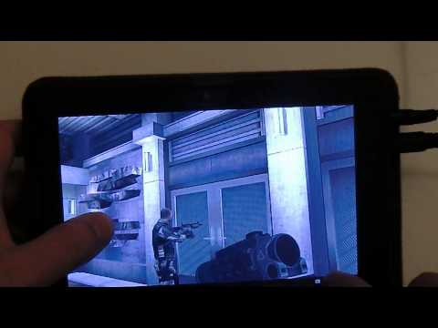

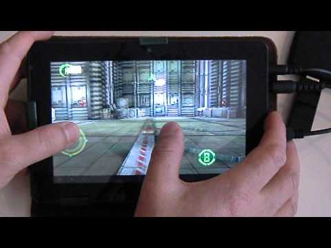

Desempeño en juegos Android
Como es costumbre, la mejor forma de tener una percepción del rendimiento de un dispositivo, es viendo que tal se desenvuelve con juegos. Este tipo de "pruebas" es válida tanto para PCs, como para dispositivos Android, y por lo tanto intento buscar juegos que se acomoden con la potencia y rendimiento que muestran.
La tablet, en su firmware original, no permite ejecutar juegos muy complejos. Títulos como Nova3 o Modern Combat 4 (típicos juegos que utilizo de momento para medir rendimientos de dispositivos android) no terminan de ir finos, e incluso presentan muchos glitches en pantalla. Por lo mismo he buscado alternativas que se acomodan mejor con la tablet, para ver y capturar estos juegos en movimiento.
De todos modos dejo las pruebas de los juegos que no se ejecutan bien, no con la intención de presentar un pobre rendimiento de la tablet, sino como una forma de tener un parámetro para medir y comparar con otros dispositivos.
Los comentarios en youtube para estos juegos que no van bien los he deshabilitado, para evitar mensajes innecesarios. (ya sabemos que los juegos no tiran bien y no necesitamos que lo digan una y otra vez)
Remarcar que estos problemas vienen derivados de la GPU que monta el sistema, y que a todas luces es insuficiente para este tipo de tareas (juegos con mucha carga gráfica)

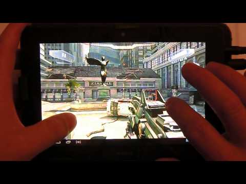

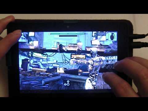

Modern Combat 4
<tbody>
</tbody>
Este título tiene una doble lectura. Por un lado, se puede ver que tan fluído puede ejecutar el juego, que si bien no va 100% fluído y sin tirones, el juego se puede disfrutar. El problema que presenta es que los elementos gráficos del juego como la mira, botones táctiles, etc, no aparecen en la interfaz, por lo que es muy difícil jugar de esta manera.
Aunque en el juego no lo he hecho, se puede utilizar una herramienta como Tincore Keymapper para mapear los botones en pantalla y disfrutar del juego con un mando standard. Para esto, hay que saber donde van los controles y mapearlos de manera normal. Los toques en pantalla funcionarán correctamente y el título responderá de forma normal.

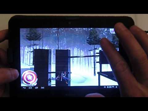

Aralon
<tbody>
</tbody>
Este juego genera muchos glitches en pantalla, pero también debo decir que en otra tablet que he probado también me ha generado algunos problemas (no tan notorios como en este ejemplo), aunque no en todos los dispositivos da problemas (va mejor en las Mali400)
El título es, como se aprecia en el video, injugable en la práctica.
AVP: Evolution
<tbody>
</tbody>
Este juego va con menos problemas y se puede disfrutar bien en general. Existe cierta relentización en zonas concretas (con muchos elementos en pantalla) y algunos glitches con las estructuras poligonales, pero estos problemas son mas bien puntuales.
N.o.v.a.3
<tbody>
</tbody>
Junto con el Modern Combat 4, son los juegos por que mejor ponen a pruebaa un dispositivo android. En este caso, el juego se ejecuta, pero va relentizado, y los controles muchas veces no responden inmediatamente. Creo que la tablet con un poco mas de optimización en el sistema podría ser capaz de mover este y otros juegos de forma mucho mas fluída.
Captain America
<tbody>
</tbody>
Un juego que, aunque no tiene un uso muy intensivo de gráficos, la respuesta táctil del mismo es importante y en algunos dispositivos no se puede jugar por el lag que hay en los controles.
Como se ve en el vídeo, no hay mayores problemas en la ejecución de este título. Aunque no se ve en el vídeo, he conectado un mando y mapeado con Tincore Keymapper para jugar con Swipes (en realidad, generar manualmente los swipes con el analógico), y el juego también responde adecuadamente.
EPOCH
<tbody>
</tbody>
Juego que utiliza el "Unreal 3 Engine" y que responde y se desarrolla suavemente. Al igual que Captain America, este juego se basa en swipes y en algunos terminales que no tienen una buena respuesta táctil no es posible jugar este título, pero no he tenido mayores problemas para hacerlo en la tablet.
Dark Avenger
<tbody>
</tbody>
Juego que se puede disfrutar sin mayores problemas. He jugado un rato y en ocasiones, con muchos enemigos o poderes en pantalla puede relentizar un poco la acción, pero son momentos muy puntuales.
