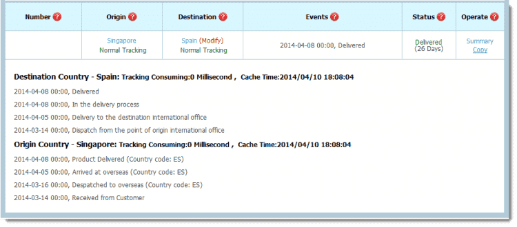

El 6 de marzo hice el pedido a través de la página web de Chinabuye. Una vez hecho me facilitaron el número de seguimiento. El 8 de abril recibí el powerbanken mi domicilio, sin ninguna receta de aduanas. Por lo que el paquete tardó 32 días en llegar a mi domicilio (26 días desde que fue depositado en correos del país de origen). Podéis ver las distintas etapas en del envío en esta captura:
17track.net

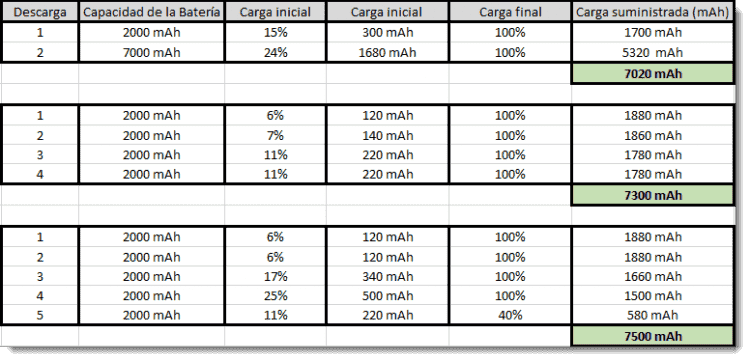

Los valores obtenidos de voltaje e intesidad son similares a los del cargador del dispositivo correspondiente, por ejemplo, mi tabletRamos i9 la cargaba con una intesidad de 1,74 A, mientras que a mi Lenovo A820 lo hacía a 0,60 A. He elaborado una tabla con las distintas cargas que he realizado para que os hagáis una idea de lo que puede dar de si el PowerBank.
Como podéis ver en la tabla, he realizado tres procesos de descarga del PowerBank. Da para cargar cuatro veces la batería de un móvil de 2000 mAh, y aún sobra un poco (aproximadamente para 580 mAh más). El problema es que al tener el PowerBank sólo cuatro leds blancos para indicarnos la carga restante, siempre estamos en la duda de cuánto quedará de carga en el último led, ya que éste no cambia de color para indicarnos que queda poco de carga, sólo parpadea. Como ya sabréis no es recomendable descargar al máximo las baterías, he probado en el último proceso de carga a ver qué pasaba, y el PowerBank deja de cargar cuando no le queda apenas carga, por lo que podemos apurarlo sin ningún problema..
En la tabla podéis apreciar el proceso de descarga del PowerBank en tres ocasiones. En la primera he cargado mi tablet que tiene una batería de 7000 mAh y mi móvil de 2000 mAh. En el resto de ciclos de descarga, me he limitado a cargar sólo el móvil de 2000 mAh. El resultado es que el PowerBank suministra aproximadamente 7500 mAh. Según las especificaciones del producto:
"Rated capacity: 3.6V/10400mAh (TYP)"
Eso vienen a ser 10400mAh * 3,6V=37440mWh
Lo que pasa es que nuestros móviles cargan a 5V (no a 3,6V), por lo que en realidad la corriente que tienen el PowerBank para nosotros es 37440mWh / 5V=7488mAh, justo lo que se ha comprobado que entrega.
Hay que destacar, que el PowerBank ha detectado, cuándo está cargada la batería siempre que la he cargado dentro del móvil, y ha desconectado la carga. En las ocasiones que he cargado la batería del móvil con un adaptador, no ha detectado el final de la carga y lo he tenido que desconectar yo. Por otra parte, tal y como véis en la tabla, el voltaje y la intensidad de salida del PowerBank, se ha adaptado al dispositivo que estabamos cargando.
