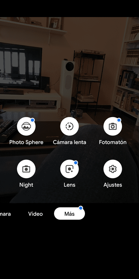

Esta captura es de la cámara de pixel 3 usando el modulo ( camera2api ).
El modo ( Night, retrato, etc... ) funcionando perfectamente en android P.
Soy usuario de ( ROM - GSI ).
Saludos - VrI3Z0.
