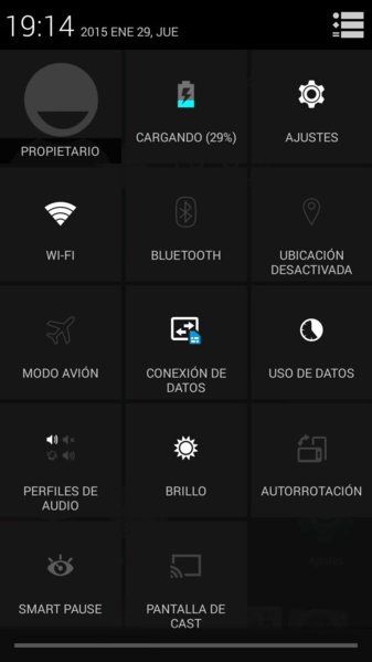

Hola alguien sabe como como configurar el icono de la carita el que pone propietario no se como cuando pulso sobre el me sale el contacto no existe como se hace?
