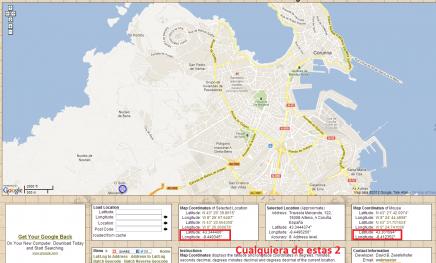

En este menu ponemos una posición aproximada de donde estamos, la manera mas fácil de conseguir una cerca de ti es en esta web: http://www.findlatitudeandlongitude.com/
Ponemos los numero como los de la siguiente captura(importante respetar los signos)
Ver el adjunto 7035
