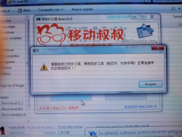

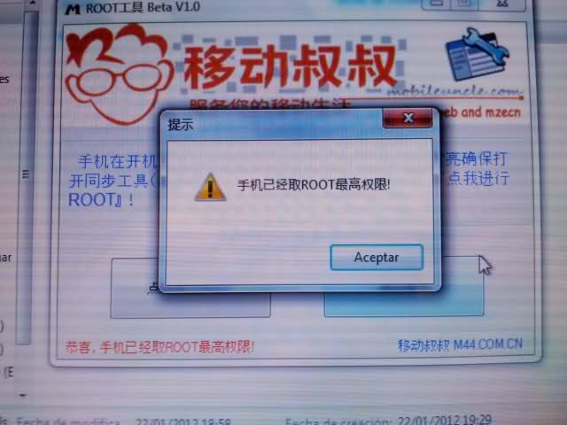

            Si instalo la apli Mobile Uncle y le mando actualizar desde la sd me dice que roote el telefono antes, lo tenia rooteado con SuperOneClick, le quite el rooteo y reinstale drivers en el pc.
            Elimino la apli Mobile Uncle del telefono, lo reinicio.
            Ejecuto el root_tols en el ordenador y me salen estan pantallas. En el telefono no me hace nada...
