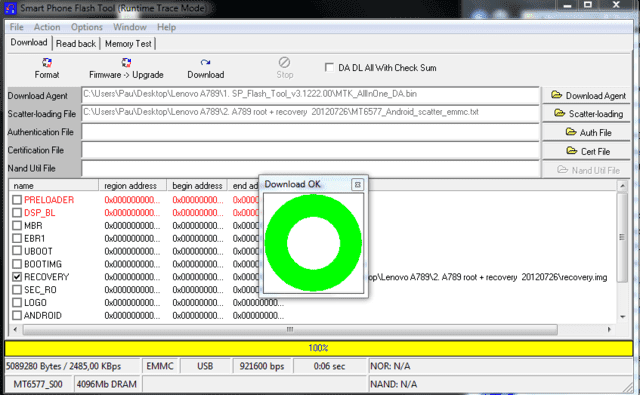

Instrucciones de flasheo (tanto vía Flash Tool-cable-; como desde el CWM recovery)
