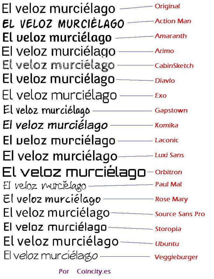

[MOD] CAMBIA LA FUENTE DEL SISTEMA (Añadido el 17-05-2013) Agregado a la rom del 22/05
Nueva utilidad, es un zip flasheable por Recovery en el que puedes cambiar la fuente del sistema
Descarga: Fuentes_Amoi.zip
Dentro del zip hay un archivo llamado fuentes.png en el que podras ver el tipo de letra.
img-tapatalk-com_d_13_05_17_udemage6-jpg.170149
Instrucciones:
1. Descarga el zip, abre el archivo fuentes.png (imagen) que se encuentra dentro. Elige la que más te guste.
2. Guarda el zip en la SD
3. Reinicia en recovery
4. Flashea el zip
5. Aparecera un menu de instalación, sigue los pasos, selecciona la fuente que te gustó del paso 1, y termina la instalacion.
6. El movil se reiniciara y ya tendras tu nueva fuente.
(7. Si no te gusta, cambiala por otra o por la original)
