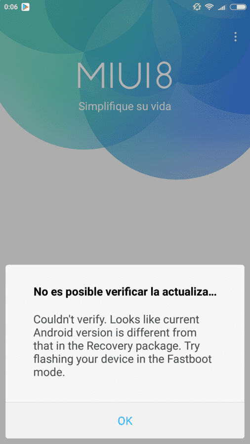

He seguido todos los pasos que me has dicho, pero no me deja instalarla.
Me sale el siguiente mensaje :
Cambia a la región de india a ver si te llega la actualización. Está raro lo que dice de otra versión de Android y que la instales por fasboot, si no se puede por el cambio de región y manualmente será instalar la ROM por fasboot o esperar que te llegue...

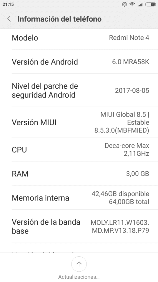

Veras………….el móvil lo compre en septiembre y traía la versión MIUI Global 8.2 |Estable 8.2.1.0 (MBFMIDL) veía por los foros que ya avía una versión superior a esta y no me llegaba ni vía OTA ni dándole al actualizador del móvil, por lo cual me baje la MIUI Global 8.5|Estable 8.5.3.0 (MBFMIED) de este enlace MIUI ROM for Redmi Note 4 - MIUI Downloads - Xiaomi MIUI Official Forum la instale de la misma manera que me indicaste para la MIUI 9 y se instaló a la primera.

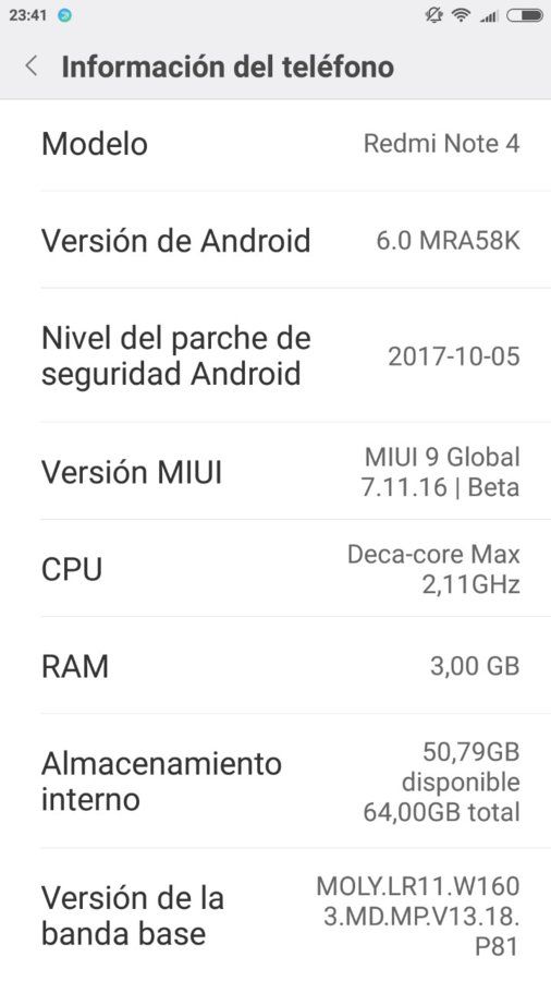

MIUI 9 Global 7.11.18 beta.jpg Haciendo de nuevo gala de mi ignorancia en estos temas, vuelvo a dar la brasa con otra pregunta.
Tenía instalada la MIUI Global 8.5|Estable 8.5.3.0 y como no recibía ninguna actualización vía OTA descargue e instale MIUI 9 Global 7.11.16 | Beta Semanal.
Me gustaría saber si al poner que es Beta Semanal se actualizará cada semana y si la actualización me llegará por OTA?
Y la otra duda es si se va actualizando al final me llegará la versión Estable cuando salga?
Gracias y un saludo
