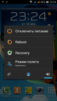

    • botón de encendido Añadir arranque en opción de recuperación

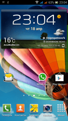

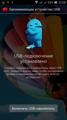

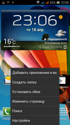

    Imagenes.
    imageshack.us_a_img33_8759_screenshot2013041823242. imageshack.us_a_img802_714_screenshot2013041823081. imageshack.us_a_img20_9946_screenshot2013041823060. imageshack.us_a_img15_363_screenshot2013041823042.
