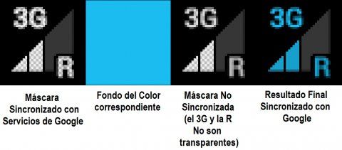

MODIFICACIONES GRÁFICAS DESTACADAS
- Coberturas en modo máscara, ahora son las barras las que cambian de color, no el fondo, dependiendo de la sim.

Hola Hammy, gran trabajo y muy detallista como siempre, je,je.
Estoy mirando las capturas, sabes que no puedo probar tu rom porque no tengo el HD7+, y veo que los iconos de cobertura cambian con el color dependiendo de la sim puesta. Esto o algo parecido lo he visto en roms del 918N de nuestros amigos filipinos. Estaba mirando si ponerlo en la v2 de la puzzle y a ver si me aclaraba con estas modificaciones.
Saludos y felicitaciones.
Re: [ROM HD7+] 2.3.6 Ice Cream Bread by hammy
Aquí tienes el secreto @Breakk, es idea mía y está diseñado en photoshop desde cero. Me ha llevado muchas horas. Si las imágenes coinciden en tamaño con las de la resolución del alcatel se pueden aprovechar. Un saludo.
