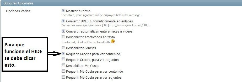

      @eduardomo Para que se aplique el HIDE tienes Ir a Avanzado que clicar el Requerir gracias para ver el contenido.
      Gracias por el curro.
      saludos y paz.
