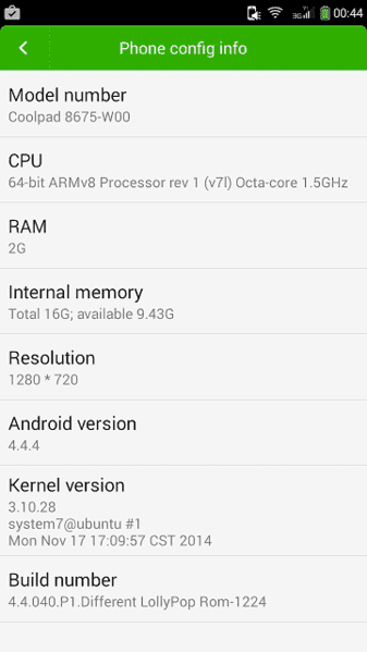

CUSTOM ROM Rom LollyPop Moded v0.40
xancin
Pepa para Pepín Pon Pan
31.655
24.156
Español, Ruso, Polaco, Ingles y Chino

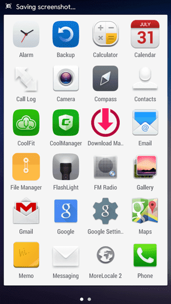

Basada en la mas reciente actualizacion la V40
Sustituidos
Calendario
Musica
Calculadora
FileManager
Cambiadas fuentes
Añadidos RingTones

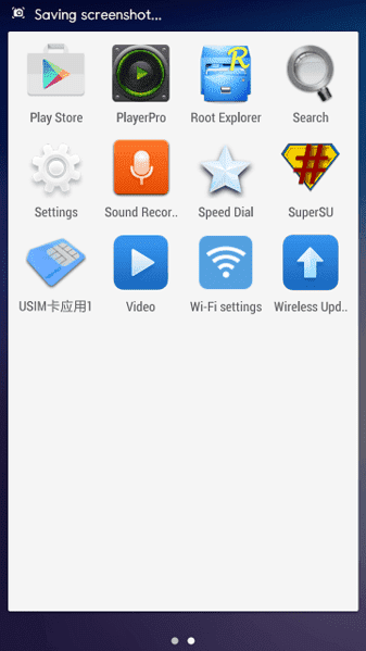

No tiene nada de aplicaciones chinas ni backdoors

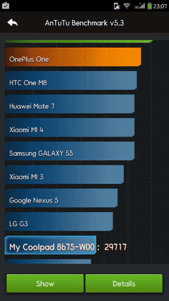

[DOUBLEPOST=1418939886][/DOUBLEPOST]y espera por esta que va muy bien
Antutu con esta rom mejorada
va subiendo la cosa y eso que no es 64 bits aun el S.O
