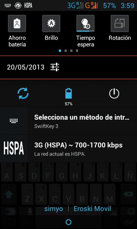

Abrir el Spoiler para ver el changelog:
Changelog
Root y Busybox.
Zipalinge.
Deodexed.
Base Lenovo 233 oficial.
Traducida al 100%.
Eliminación de todas las apk innecesarias.
Añadidas Gapps funcionales (vienen de fábrica sin los servicios de Google debido a la censura del gobierno chino).
Agregadas aplicaciones AOSP como:
- "Calendario"
- "Galería"
- "Email"
- "Calculadora"
- "Reloj"
Añadido Quicksearchbox de Cyanogenmod .
Launcher Nova.
Iconos AOSP.
Batería numérica.

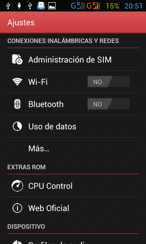

CPU Control integrado en Ajustes.
Corrección de todos los Bugs de las betas anteriores .
Actualizaciones OTA por parte de PureMod (Goo Manager).
Listado completo de APN españoles.
Modificación del acceso a las memorias internas para que no haya problema con programas como Samba.

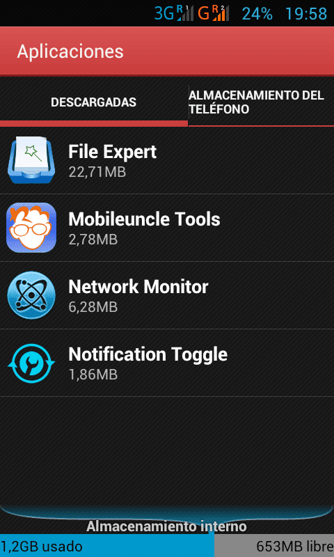

Añadidas apks en data (desinstalables desde los Ajustes): FileExpert, Mobileuncle Tools, Network Monitor y Notification Toggle.
Modificados boot_logo, logo.bin y bootanimation.
Aplicaciones recompiladas con herramientas modificadas para un mayor rendimiento.

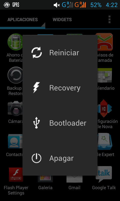

- Cómo entrar en recovery:*
1. Apretando el botón de encendido/Reboot/Recovery ;
2. Con MobileUncle Tools/Modo Recovery /Reiniciar en recovery ;
3. Con el móvil apagado y conectado al USB o la corriente: apretamos a la vez EL CENTRO DE LA TECLA VOLUMEN + botón de encendido, y los mantenemos apretados hasta que aparece el menú recovery .
