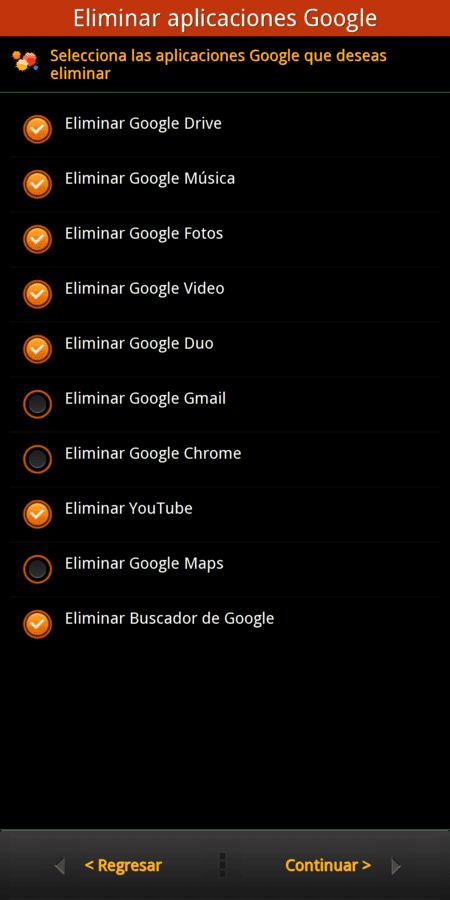

Yo recomiendo una instalación limpia de la rom si de verdad se quiere que el zip realice todas las funciones. Como ya esta comentado en otras ocasiones, el zip elimina las apps si estas no han sido actualizadas.
En caso de haber sido actualizadas, tanto las de Google como las de Miui, no las elimina. Las convierte en apps de usuario para que despúes puedan ser desinstaladas. En ese caso, no sé si pudiera darse algún tipo de problemas.

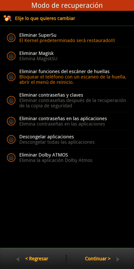

Primera pantalla del Zip Aroma con opciones. Yo nunca selecciono nada ahí:

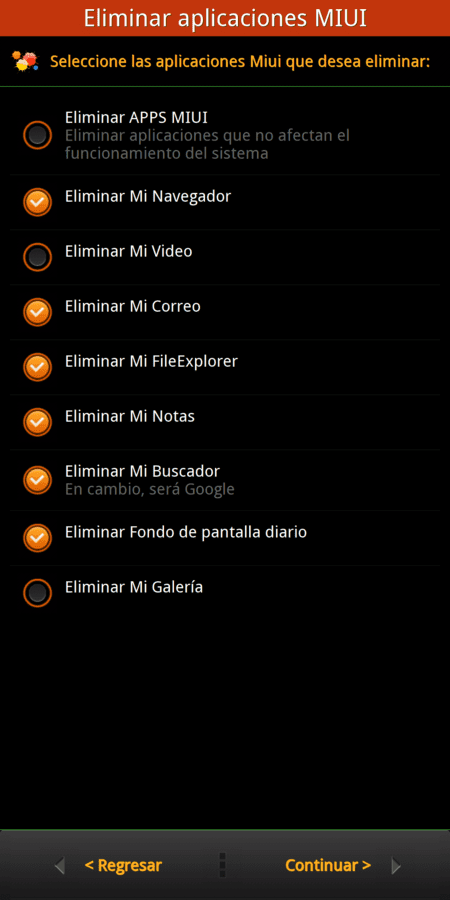

Pantalla de eliminación de las apps de Google. Yo he eliminado las que están seleccionadas:
Pantalla de eliminación de las apps de Miui. Yo he eliminado las seleccionadas:

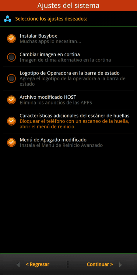

Pantalla de Ajustes del Sistema. Yo he instalado lo que está seleccionado:

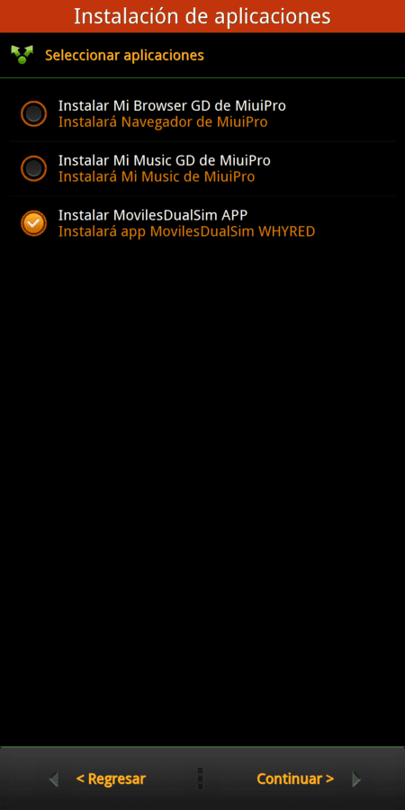

Pantalla de instalación del Navegador MiuiPro, de la app de Música MiuiPro y la aplicación MovilesDualSim que modifique con enlaces relacionados con el RMN 5 y que ya la había incluido en otras versiones del Zip Aroma. Yo he instalado lo seleccionado:

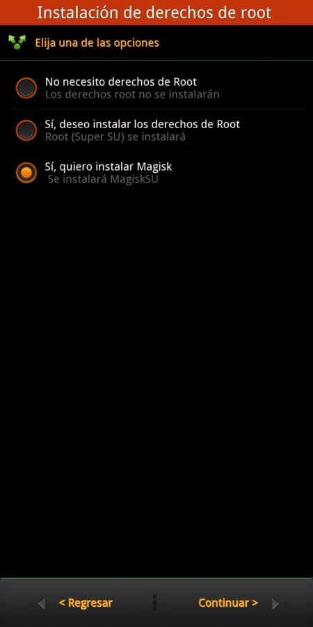

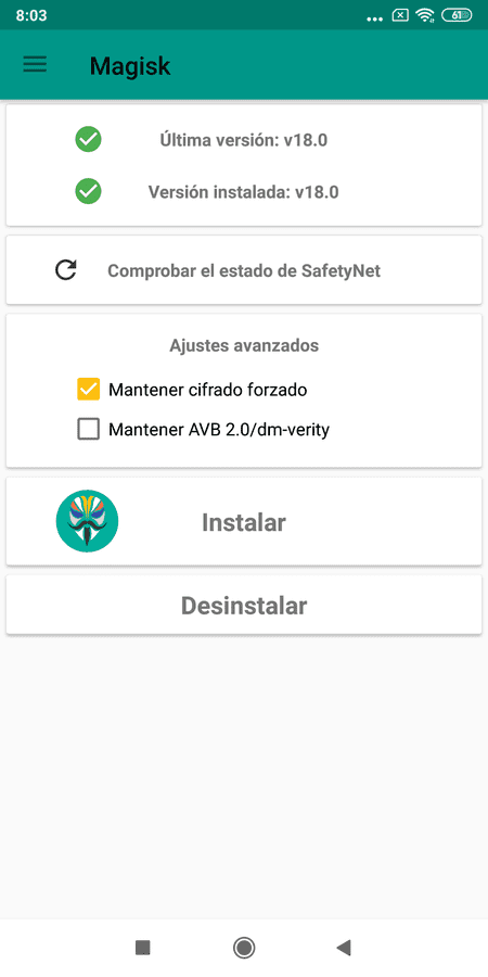

Pantalla de instalación de los derechos root . Yo he seleccionado Magisk . Se instala la versión estable 18.0:
Cuando acabe la instalación, nos pedirá reiniciar:
Tras esto, saldremos de nuevo al TWRP y daremos reiniciar al dispositivo.

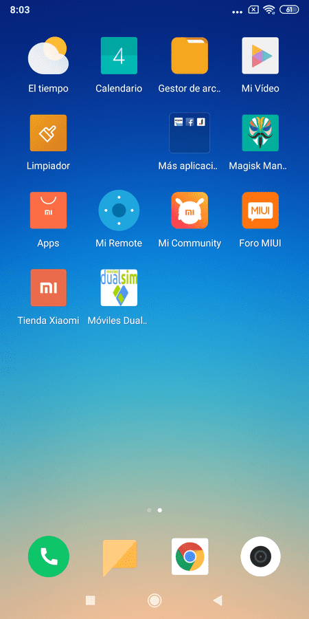

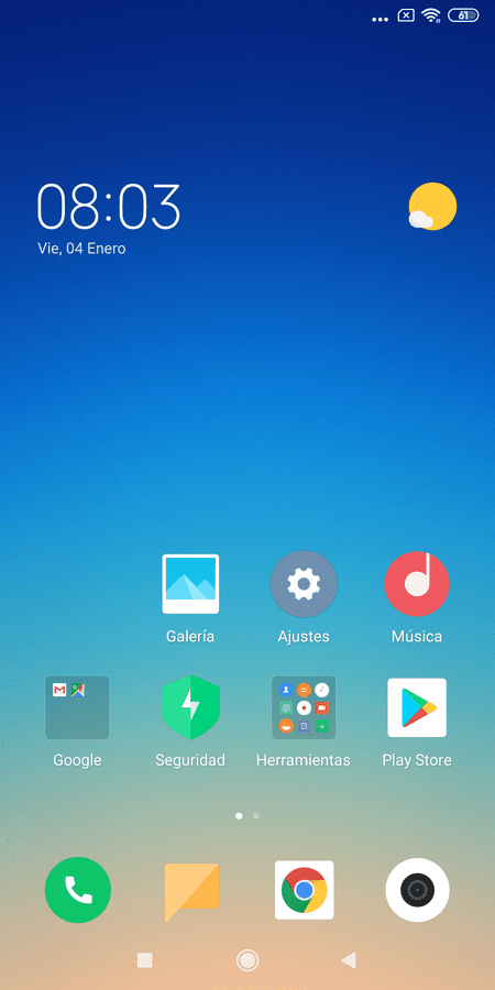

Así es como me ha quedado tras instalar las modificaciones:

Eso sí, hay una cosa que me "molesta" muchísimo, que no se si se puede configurar en algún sitio, yo no lo he visto y es lo de que la huella dactilar permita bloquear el teléfono, lo deje configurado al instalar el Zip para que pudiera bloquearlo, nunca había tenido esa opción pero siempre pensé que sería una opción muy buena ahora que tenía un móvil con desbloqueo de huella y de hecho nada más instalar la Rom y empezar a configurar las aplicaciones, etc. Lo usaba al querer bloquear el teléfono pues me resultaba más rápido que darle al botón físico o al que tiene Miui y puedes poner en el escritorio a mano, hasta que tuve que configurar y entrar a algunas aplicaciones, que requieren usuario y contraseña y muchas veces te permiten acceder más directamente y sin perder nada de tiempo, con la huella dactilar: por ejemplo así dos a bote pronto que uso mucho diariamente, la del banco y KeePassDroid, que es un gestor de contraseñas que almacena todos los usuarios y contraseñas que has ido añadiendo y acumulando con el paso de los años y en mi caso son decenas, le pones una contraseña maestra que es super difícil de escribir por larga y los caracteres "raros" que tiene, pues con la huella dactilar accedías en un segundo y ahora al ir configurando muchas aplicaciones o intentar acceder a ellas, me pide usuario y contraseña y/o la huella dactilar si quiero acceder rápidamente y para acceder con la huella directamente o al gestor de contraseñas me es imposible porque la huella dactilar siempre bloquea y desbloquea el teléfono, pensaba que al tener abierta una aplicación lo detectaría y haría la función de huella dactilar, pero me es imposible y no sé si se puede configurar en algún sitio, porque me tiene desesperado y si no se puede hacer, me estoy planteando formatear de nuevo el móvil y volver a instalar la Rom de cero sin el zip Aroma o con el zip pero desactivando esa opción al inicio. Y logicamente no quiero quitar la huella, me gustaría si se puede que tuviera la opción de bloquear el teléfono, pero a la vez si estás en alguna aplicación que requiere autenticación, que fuera posible.

2.- En cuanto al tema de la huella y el bloqueo y las opciones avanzadas, si la utilizas para otras cosas, como las que mencionas, es mejor que no la instales cuando realices la instalación del Zip. Esa opción es para activar el menú de apagado directamente poniendo la huella, con lo que es posible que haya aplicaciones que no funcionen correctamente o directamente no funcionen al utilizar la huella.

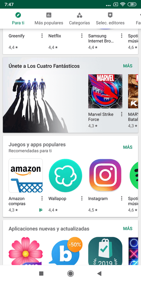

1. Volví a mirar antes de formatear la Play Store y donde se amontonaban los caracteres y no se veía bien era cuando ponía el almacenamiento ocupado y total del móvil.
