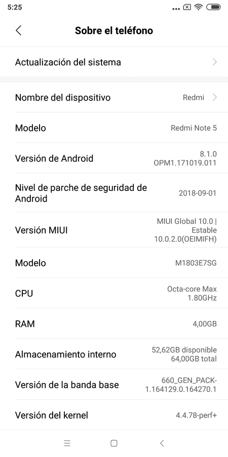

Este zip Aroma esta preparado para instalar lo que funciona en esta versión de Rom Estable Miui 10 0.2.0. No es válida para ninguna otra.

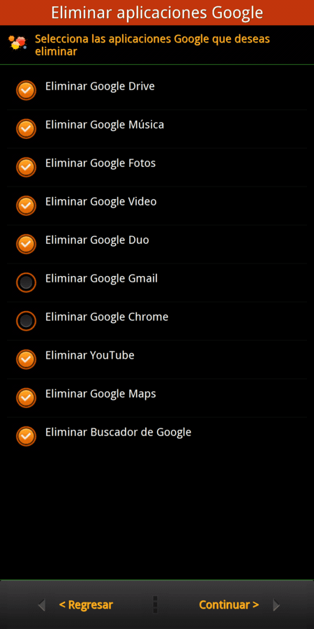

Pantalla de eliminación de las apps de Google. Yo he eliminado las que están seleccionadas:

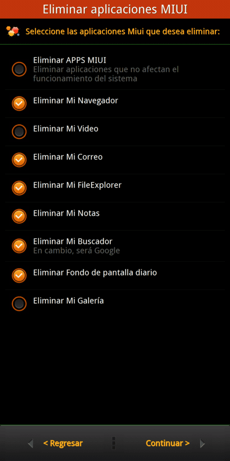

Pantalla de eliminación de las apps de Miui. Yo he eliminado las seleccionadas:

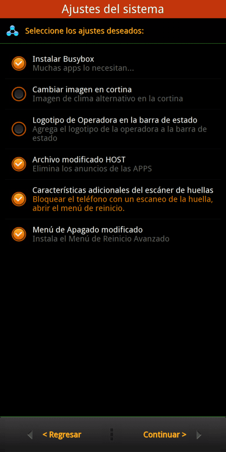

Pantalla de Ajustes del Sistema. Yo he instalado lo que está seleccionado:

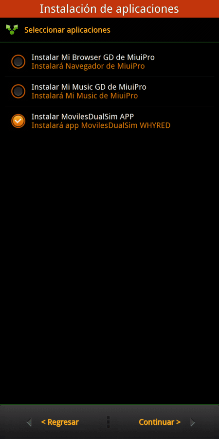

Pantalla de instalación del Navegador MiuiPro, de la app de Música MiuiPro y la aplicación MovilesDualSim que modifique con enlaces relacionados con el RMN 5 y que ya la había incluido en otras versiones del Zip Aroma. Yo he instalado lo seleccionado:

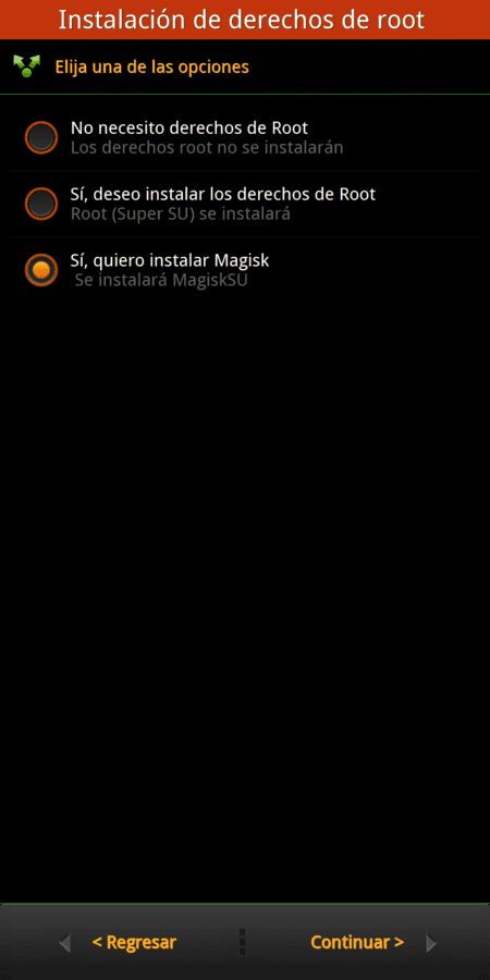

Pantalla de instalación de los derechos root. Yo he seleccionado Magisk. Comentar una cosa: El zip instala la versión 16.3 por defecto. Yo tenía instalada la versión 17.1 del Magisk cuando instalé la rom. Y se me ha quedado instalada esa versión. la 17.1
Seguramente detecta que tiene una versión más moderna y no la modifica. Pero recordar que SÍ o SÍ debéis instalar en esta pantalla el Magisk

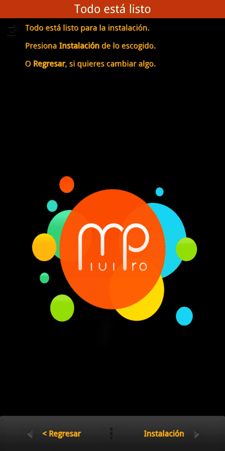

Pantalla para comenzar la instalación de las modificaciones:

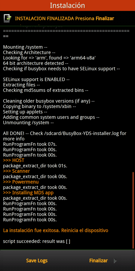

Pantallas donde se ve que ha instalado las modificaciones y en la que nos pide finalizar
Tras esto, saldremos de nuevo al TWRP y daremos reiniciar al dispositivo.

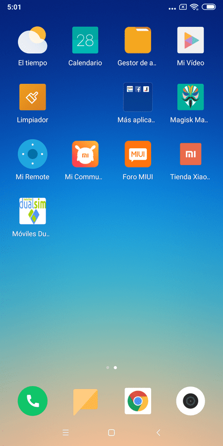

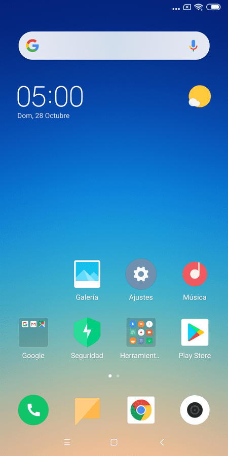

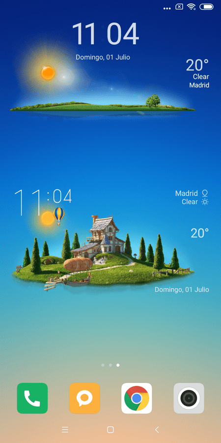

Así es como me ha quedado tras instalar las modificaciones:

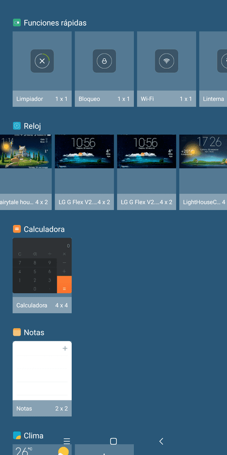

Los Wigdets reloj-clima daban error en la instalación. He creado un zip de instalación y los podéis intalar desde este enlace:
