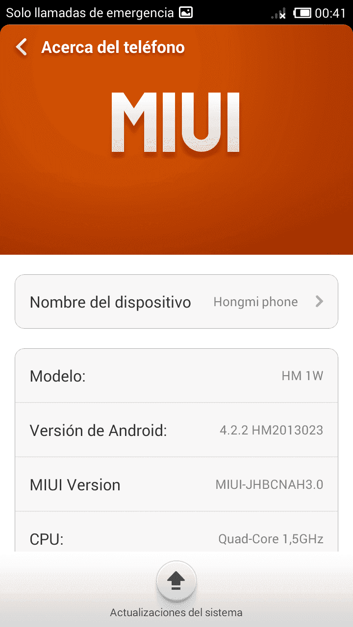

-Buenos dias, pues como indica el titulo hemos podido traducir miui para nuestro terminal, como se ha explicado en alguna ocasion para los que nos conocen y para los que no, lo vuelvo a explicar, este hilo es de movilesdualsim (o sea de todos) no es de nadie en particular, se agradece toda aportacion, toda traduccion y todo agradecimiento a los que intentamos aportar en este hilo, la unica regla sagrada es el respeto, se ruega leer todo antes de exponer vuestras dudas, por lo demas esta es vuestra casa, la rom en concreto esta sacada de aqui:
http://en.miui.com/download-82.html
INDICE:
-1) INSTALACION DESDE 0 (EN CASO DE VENIR DE OTRA ROM).
-2) INSTALACION DE ACTUALIZACION EN CASO DE VENIR DE VERSION MIUI ANTERIOR.
-3) DUDAS Y CONSEJOS ACERCA DE MIUI.
-4) PRUEBAS.
-5) BUGS CONOCIDOS.
-6) CAPTURAS DE PANTALLA.

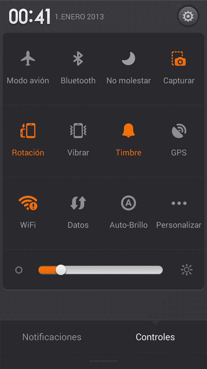

Quiero hacer un captura de pantalla.
Solucion:
Apretanto a la vez volumen abajo + tecla de menu.
3- Como encender la linterna de manera rapida.
Solucion:
Sin entrar en el escritorio presiona la tecla home (desde la pantalla del loock screen teniendo la pantalla encendia primero) .

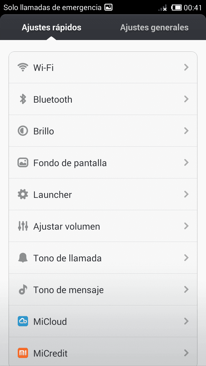

Rom deoxeada.
2- Traducida. Gracias a jbart y el gran tutorial de movilesdualsim. (apartado cocina).
3- Añadido (teclado swype, anreboot y mobileuncle).
4- Añadio apns con configuraciones de omvs españolas.
5- Rooteada.
(Se aceptan sugerencias).
