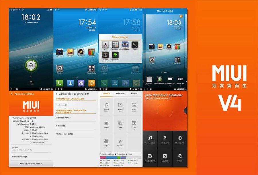

Modelos compatibles "conocidos" con placa H958:
ZOPO ZP900 Leader Dual Core Android Phone 1GB
ZOPO ZP900S Leader 5MP 512MB RAM (lite version)
Wohtc Taipower G36
COCINA
MIUI PatchROM
(para adaptar la rom stock)
dsixda's Android Kitchen 0.202 (Zipalign y Deodex)
TWEAKS
Sim Card Switcher gracias a 592zn.com
Script y tweaks build.prop gracias a Androguide.fr
Tweaks build.prop gracias a optik19918
Aroma Installer gracias a Amarullz
INSTRUCCIONES
- Primero es recomendable hacer un backup de las aplicaciones con sus datos con Titanium Backup o Rom Toolbox.
- Es necesario tener ClockworkMod recovery instalado, instrucciones más abajo.
  1. - Copiar la rom a la raíz de la tarjeta SD.
  2. - Arranca en modo recovery CWM . Un método sencillo es reiniciar el teléfono manteniendo el botón de "subir volumen" pulsado. Podemos movernos en el menú con los botones subir y bajar volumen y encendido para entrar o aceptar una opción.
  3. - Instalar la rom con la opción: Install zip from sdcard>choose zip from sdcard> Nombre_de_la_rom.zip
  4. - Seleccionar las aplicaciones adicionales, reiniciar y esperar.
  5. - Recomiendo reiniciar el telefono tras el primer inicio, para que surjan efecto las optimizaciones del sistema. Y ya podréis disfrutar de vuestra nueva rom
ERRORES CONOCIDOS
- No funciona la conexión de datos en itinerancia. Dícese con todos los operadores móviles virtuales: Pepephone, Symio, Masmovil, etc
ENLACES
ATENCIÓN
La rom todavía es inestable y tiene muchos fallos por corregir. Úsala bajo tu responsabilidad.

Un inciso... Es una MIUI oficial o es una modrom tuya con un "toque" especial??? Me daria lo mismo, eres el p*** amo...
EDITO: No hay que hacer ningun wipe antes de instalarla???
Si señor, @darevix, me quito el sombrero otra vez... :up:
Es cien por cien MIUI, pero en vez de usar Cyanogen Mod , utilizo la rom stock de ZOPO como base.
De la misma manera, como no dispongo del código fuente del kernel no puedo enviar la rom al repositorio principal de MIUI. Así que no es un port oficial, pero utiliza el framework y aplicaciones oficiales del repositorio principal miui_2.12.21.

Podrías, si es que tuviera un tiempo, detallar brevemente de que se trata esta nueva ROM y las ventajas y desventajas en comparación con la DRX 1.7.6.
A personas poco conocedoras como yo les seria de gran utilidad.:thumbup:
Enviado desde mi ZP900 usando Tapatalk
El cambio mas grande que puedes ver es la ROM entera en si.cambia estéticamente en todo.es mas enfocado al tema de ios con su iPhone.muy personalizable, ya que existen miles de temas,lockscreen,historias,barras de notificaciones,que se descargan desde la misma ROM.a mi parecer las miui son las mejores que hay por todo lo que ofrecen y la personalización que ofrecen.si va bien,cambiare la drx por esta.muchas gracias darevix
