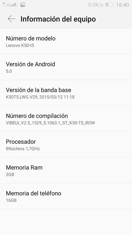

Como muchos ya sabréis salio la semana pasada la ultima rom oficial estable para el Lenovo K3 Note.
Ya tenemos la primera traducción para esta rom en un parche que lo hace todo.
Los requisitos preveios son tener instalado el TWRP 2.8.7 (puede que funcione con otros recoverys, pero no esta probado la rom oficial es puñetera, dejo el link del recovery que he usado).
Nota: EL TWRP 2.8.7 MATERIAL DESING EN ESPAÑOL DEL MDSTEAM NO ES COMPATIBLE CON ESTA ROM.
La instalación es una instalación limpia, por lo que se perderan todos los datos de las aplicaciones que tengamos previamente.
Los pasos son:
1.- Arrancar en modo recovery.
2.- Entrar en Wipe y hacer un wipe factory reset. (Es la opción predeterminada).
3.- Entramos en Install y seleccionamos la rom oficial e instalamos.
4.- Ahora instalamos el parche-15-08-15.zip.
5.- Este paso es opcional, lo realizamos si queremos ser root, instalamos el Update-SuperSu.zip
6.- Ahora reiniciamos de modo normal, y esperamos, esperamos mucho, unos 15-20 min., que es lo que tarda el primer arranque.
El Parche realiza la traducción de parte de la rom oficial, la instalación de las gapps basicas y la eliminación de la basura china.
