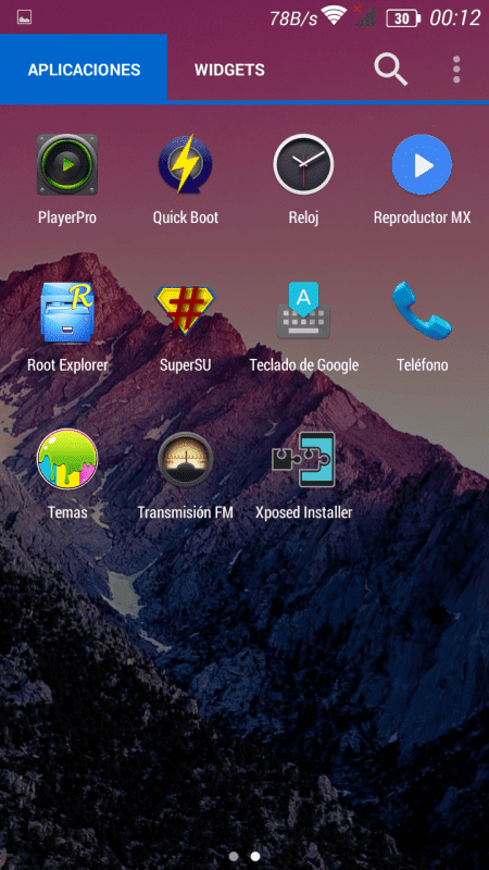

Características y cambios:
·Basada en último Firmware stock 20141025
·Rooteada con SuperSU
·AutoWipe System
·Odexada, mejor rendimiento y más espacio para instalar Apps
·Liteada
·Zipaligneada
·Xposed Framework funcionando y preinstalado(GravityBox no va bien en esta rom, los botones de llamada desaparecen)
·Kernel con soporte Init.d
·Mejoras y scripts de rendimiento
·Rootable Kernel
·Tematización Stock desde el arranque
·Brillo en el arranque reducido
·Eliminados iconos Dual Sim cuando solo hay una sim insertada
·Idioma Español por defecto y zona horaria de España por defecto
·Mejoras de GPS
·Tweaks de rendimiento y batería
·Linterna de CyanogenMod
·Widget cLock de CyanogenMod
·Añadido Reproductor MX
·Añadido PlayerPro en sustitución de App de música Stock
·Añadido Nova Launcher junto a Launcher Stock, con bloqueo en memoria
·Añadido OneKeyLock para bloquear pulsando la pantalla
·Sustituido teclado Aosp por teclado de Google
·Añadido QuickBoot para reiniciar a Recovery sin necesidad de cables ni secuencias de botones
·Fondo KitKat AOSP

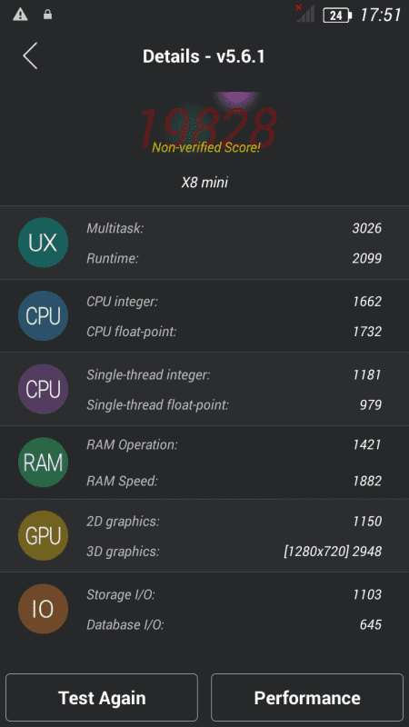

Para los que les gusta Antutu, un test con Dalvik y otro con ART

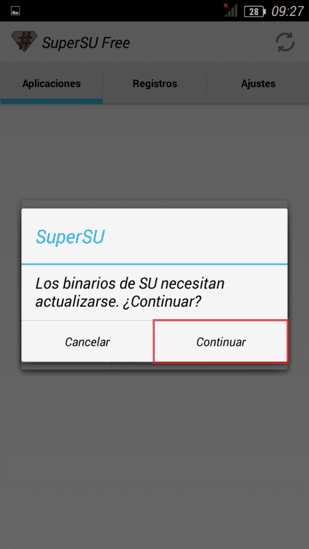

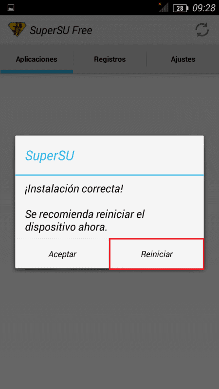

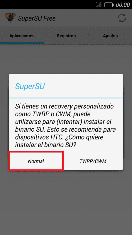

Una vez que ha arrancado la Rom, vete a SuperSu y actualiza los binarios su, pulsando en los botones que marco en Rojo en las capturas
Una vez hecho esto, todas las apps que necesiten Root son perfectamente operativas

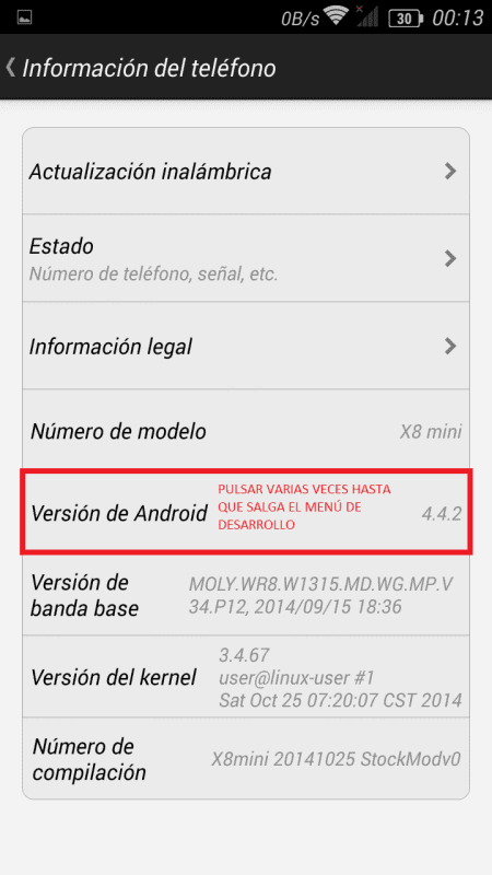

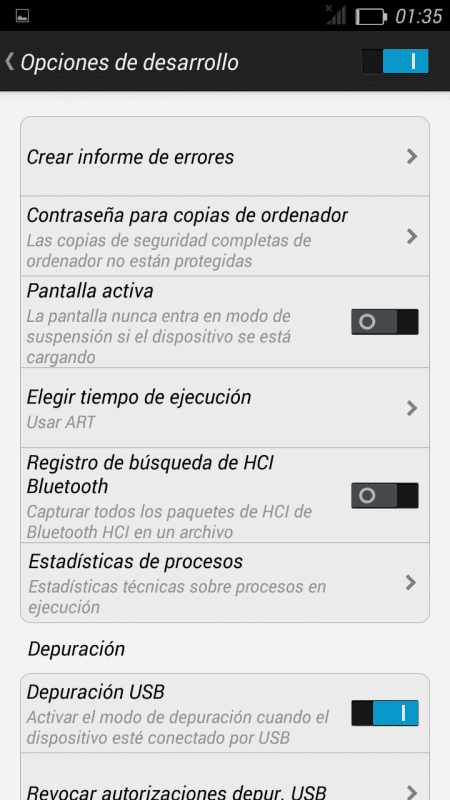

Desbloquear Ajustes de desarrollo extendidos
Una de las particularidades de esta Rom es que en Ajustes/Ajustes de Desarrollo uno se encuentra con que sólo se puede activar la depuración USB y nada más, ya que los ajustes extendidos estan ocultos. Para abrirlos, ves a Ajustes/Información del teléfono y pulsa varias veces sobre "Versión de Android", entonces te sale el menú común donde puedes cambiar de Dalvik a ART, ajustar transiciones,etc..
