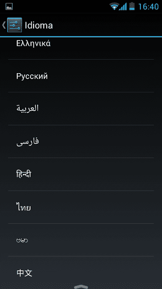

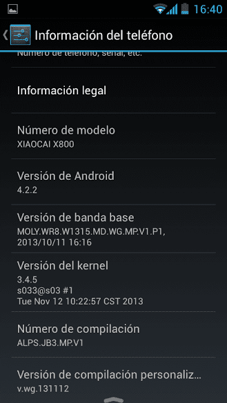

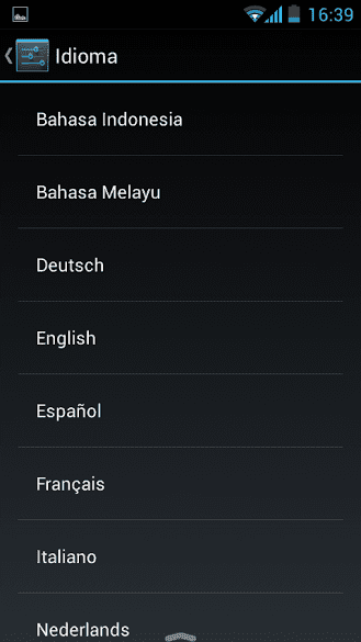

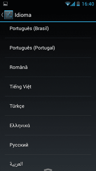

android 4.2.2 limpio de app chinas
mas idiomas:blush:tiene español

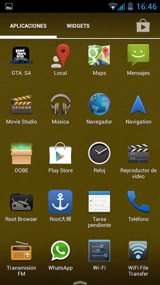

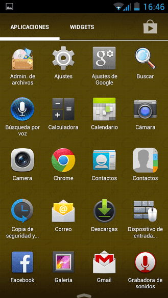

Capturas en el segundo post

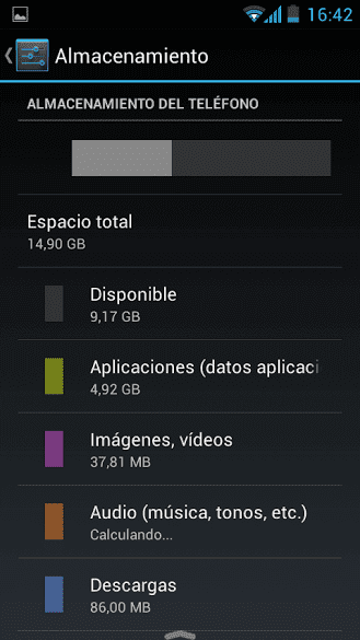

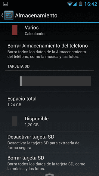

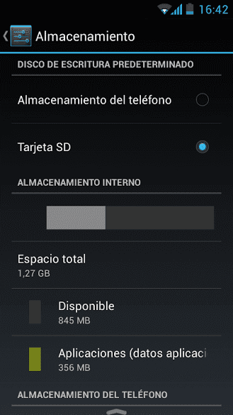

Instrucciones para convertir sd en memoria principal::blush:
- ser Root
- instalar Root browser del playstore
- Meter el la sd exterior que habéis metido en el teléfono para ampliarla
- copiar el archivo "vold.fstab" en la sd
- ahora abrimos el root browser y vamos a donde hemos copiado el archivo vold.fstab y lo dejamos precionado y le damos a copiar
- ahora volvemos a la raiz del Telefono
- vamos a System/etc y pegamos el archivo dentro de esta carpeta
- le dais a sobreescribir y le dais el permiso root a root browser dandole al boton verde
- digo el boton verde porue el superuser esta en chino y sale un recuadro verde y asi le dais el permiso
- despues de esto reiniciamos el telefono y ya nos saldra la sd como tarjeta interna, si ya podeis jugar al san andreas y 3 real racing y demas
