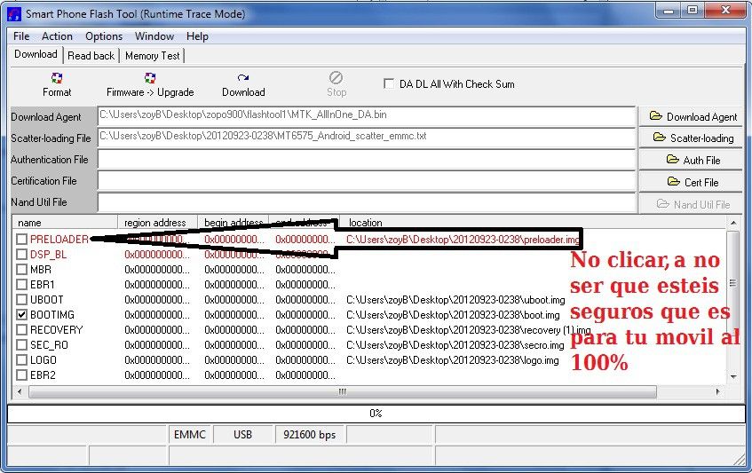

    Flasheando el boot con cable USB y drivers Preloader.
    Aviso muy importante y que se me olvido poner en el hilo del flasheo con flash_tool.
    No flashear el preloader, sino estáis seguros que es el de vuestro modelo de móvil al 100%, es de la única manera de dejar el movil hecho un ladrillo.
    El boot(bootloader) puede generar un bloqueo del teléfono o de hardware(cámara, pantalla, etc..), soluciona-ble sino hemos usado un preloader que deje el teléfono sin conexión USB.
    dl.dropbox.com_u_37959587_pd10_preloader.
    De los drivers y como flashear tienes el tutorial
    Necesitamos un boot.img de nuestro móvil(modelo al 100% compatible) y que el fabricante no cambien nada(hardware) en alguna partida o sino te expones a que falle algo(cámara, pantalla, etc...)
    De esta manera si se puede bloquear o fallar hardware.
    Por lo que veo también esta la opción de firmware upgrade en flashtool, parezco un robot(que solo hace para lo que esta programado ignorando el resto):smile: ni me había dado cuenta que habían añadido esa función y eso que he flasheado mil veces:smile:
    Acepto los errores y si me los comentáis los corrijo.
