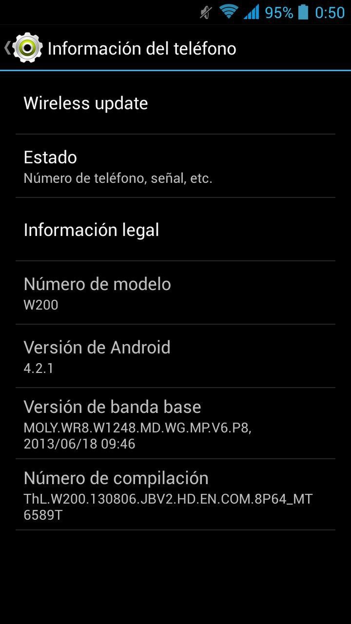

Yo tengo flasheada la última versión de la Rom del thl w200 blanco de agosto de needRom con el recovery de julio y sin problemas

Root, recovery y reparación led de notificaciones en dos minutos y sin pc ni drivers. uploadfromtaptalk1377730268292-jpg.30502

Me imagino que por lo poco que se sólo habrán sido pequeños cambios.La version de la banda base que se ve.La cámara sigue teniendo ese defecto en interior con baja luz y modo escena automático.En otros modos de escena no pasa.La verdad es que si lo corrigen bien pero en casa si necesito cámara tengo una fujifilm.Si estoy en la calle y no tengo la fujifilm,las fotos las hace muy bien dentro de lo que cabe.
Por lo demás todas las roms desde la stock hasta las aligeradas de needRom van muy bien de consumo y son muy estables.Ningún fallo
