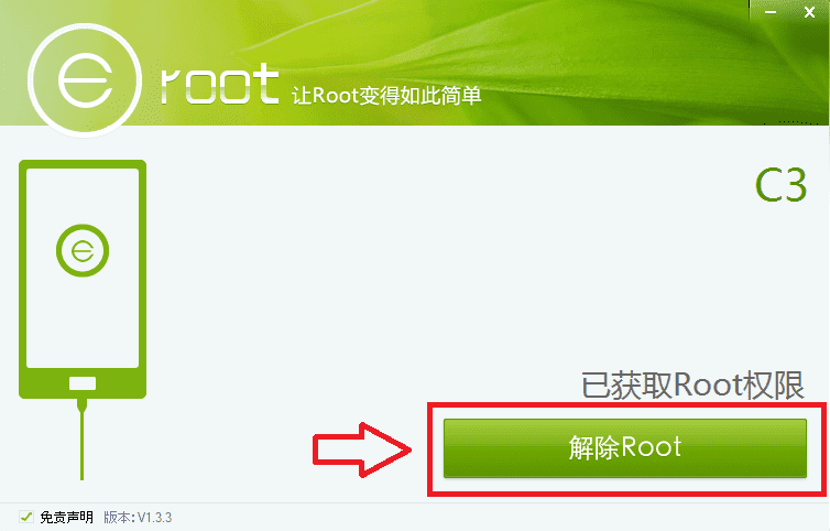

4.- Descomprimís y abris Eroot.exe
5.- El software detectará el móvil y entonces tenéis que pulsar en root.
6.- Se cargarán los archivos necesarios y os saldrá una pantalla similar a la anterior para confirmar el root

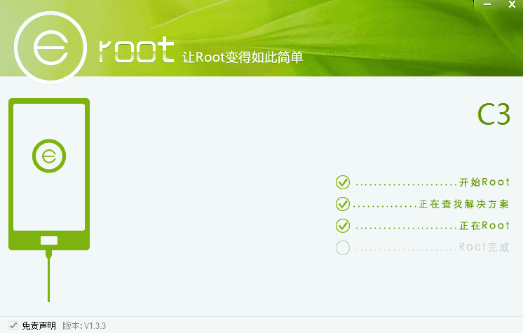

7.- Comenzará el proceso de root

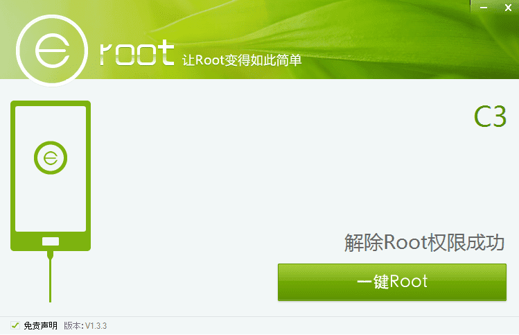

8.- Al finalizar sereis root y tendreis la aplicación super user instalada. No necesita reiniciar.
