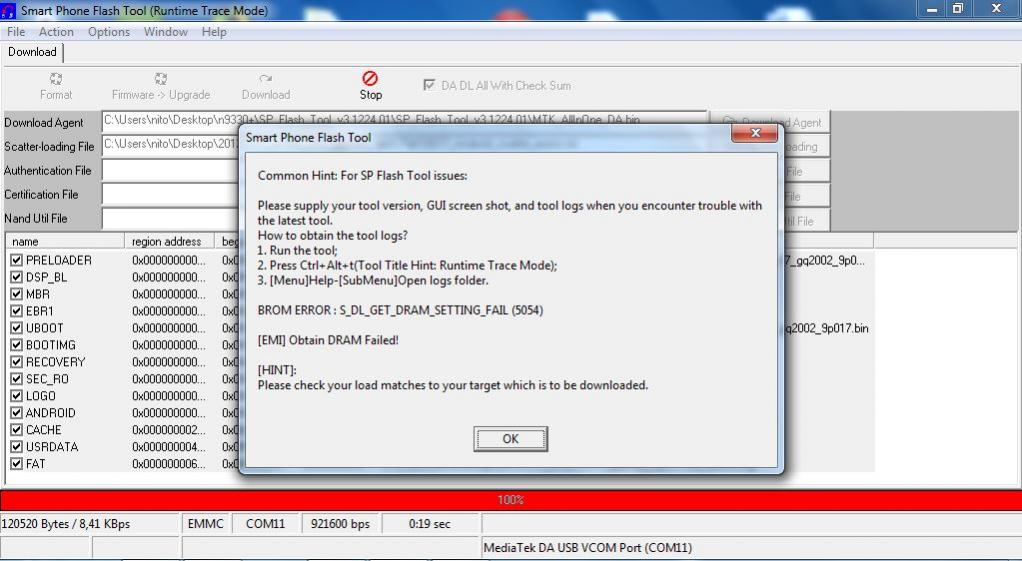

                  pues lo e intentado provar pero el sp flash tool me dice un error de que no tengo el cable usb conectado o algo asi y no me deja instalar ya estoi loco buscando de todo y nose qe acer muchas gracias por tu atencion y preocupacion tio

                      podrías adjuntar una imagen del error para estar mas seguros

                        Esto es debido a que no tienes los drivers correctamente instalados.
                        Si lo haces bajo W8 tendras problemas con los drivers. Si es con Xp o W7 instala los drivers http://www.4shared.com/rar/KnPE0nMR/Drivers_USB_preloader_MT6577_W.html
                        Has de hacerlo con el movil apagado sin bateria y que el pc te lo reconozca. En administrador de dispositivos tienes que aparecer una serie de drivers VCom. Sino es así haz una instalación manual del driver. Prueba también una vez instalados a reiniciar la pc.
                        Prueba a insertar el movil mediante usb sin bateria y apretando la tecla volumen+.
                        Si todo esto esta bien y sigue sin resolverse prueba otro cable usb. El que me vino a mí de fabrica funcionaba para la carga de batería y para la micro en almacenamiento pero en cambio para flashear no, fue cambiar el cable y funciono a la primera.

                          Captura. pues eso es el error que me da despues de que se llene la barra roja al 100% y los drivers estan bien porque ya ice root con este mismo programa y me fue bien y el pc me reconoce bien

                            hola,
                            creo que el problema es la version de sp flash tool: a mi me pasava cuando ententaba hacer el root con la procedura del primer post. despues de cambiar la version a SP_Flash_Tool_v3.1224.01 todo bien.
                            Espero ayude.
                            lo siento por mi castellano cutre, como ya he dicho soy italiano...
