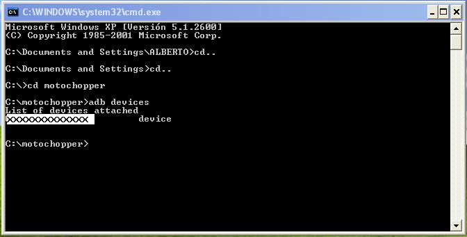

      5. Si usan Windows: Ir a INICIO y se van donde dice EJECUTAR, ahí ponen CMD y le dan enter o intro, en la ventana negra de nombre C:\WINDOWS\system32\cmd.exe van a buscar la carpeta que han descargado, una vez dentro de esa carpeta ponen "adb devices" y le dan enter, debe de salirles algo así:
      Doogee Aliexpress Ofertas
      *daemon not running. starting it now on port 5037*
      *daemon started successfully*
      List of devices attached
      XXXXXXXXXXX devices
      en la "X" van a salir unos números -esto quiere decir que la pc y su móvil están sincronizados- ahora sí, ponen "run.bat" y le dan enter, cargarán unos datos y les botará un mensaje de alerta, le dan enter para continuar y de nuevo cargarán unos datos y se detendrá para lo cual le dan el último enter, inmediatamente su móvil se reiniciará automáticamente, desconecten el equipo de la pc.
