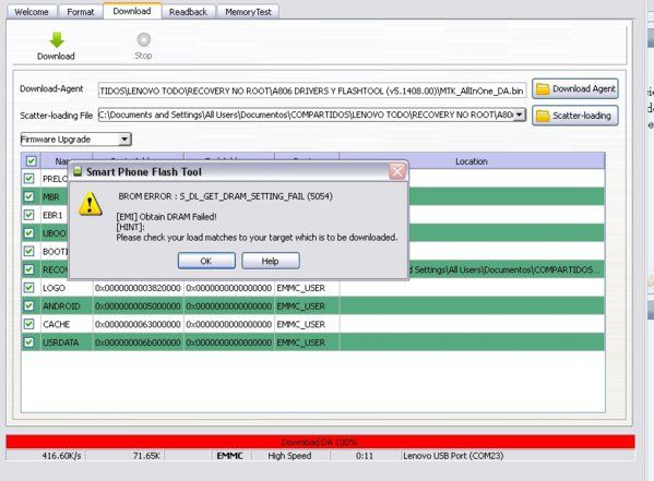

Flashtool, download, conectar móvil sin batería, poner batería justo después
Si ni siquiera enciende , no puedo ver el porcentaje ni na[DOUBLEPOST=1412858701][/DOUBLEPOST]acabo de hacerlo de nuevo y este es el resultado
[DOUBLEPOST=1412858759][/DOUBLEPOST]Ahora se supone que deberia darle a v+ v- boton de encendido a la vez y deberia resucitar[DOUBLEPOST=1412858797][/DOUBLEPOST]pues no hace absolutamente nada
Si el móvil con el pc responde yo diría que es como si no tuvieras batería
