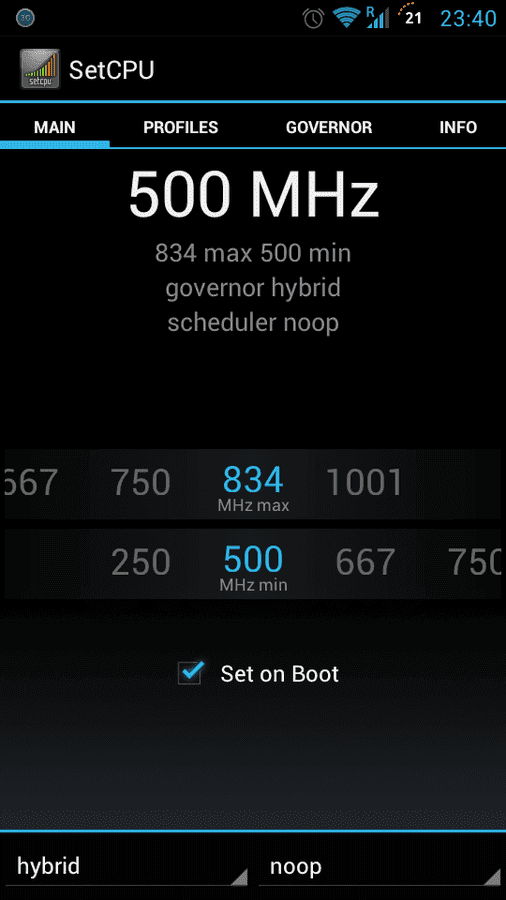

1.- Bajamos el Setcpu https://play.google.com/store/apps/...sMSwxLDEsImNvbS5taHVhbmcub3ZlcmNsb2NraW5nIl0.
y despues de entrar en la aplicacion y darle permisos root configuramos el perfil principal de la siguiente manera:
No os olvideis de darle a set on boot

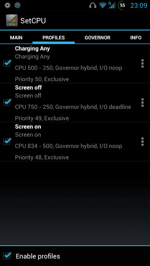

Ahora vais a profile, le dais a enable profiles, pulsais el mas de la esquina derecha superior y creais los nuevos perfiles:
- pulsamos el mas que aparece al lado de turn this profile on when... y seleccionamos Charging Any. Le damos a save y next. Elegimos unos valores de 500 y 250 Mhz. Activamos SET DE CPU GOVERNOR hybrid y SET THE I/O SCHEDULER deadline. Desactivamos lo de SHOW A NOTIFICATION. Le damos a next. Le damos de nuevo a next
- pulsamos el mas que aparece al lado de turn this profile on when... y seleccionamos Screen on/off. Dejamos screen off y le damos a save, le damos a next. Elegimos 834 y 500, activamos SET DE CPU GOVERNOR hybrid y SET THE I/O SCHEDULER noop. Desactivamos lo de SHOW A NOTIFICATION. Le damos a next. Le damos de nuevo a next
Al final nos quedara esta imagen
Con estos perfiles cuando la pantalla este encendida el movil gana mucha agilidad al tener una velocidad minima de 500 Mhz. Al mismo tiempo se compensa este sobre gasto de bateria con una frecuencia maxima de 800, lo que hace que no suba mucho el consumo. Ademas, gracias a nuestro kernel cuando el movil lo necesite sera capaz de subir a 1000 Mhz. Cuando hagamos correr una aplicación, por ejemplo de música , con la pantalla apagada ira a 1000 Mhz
Cuando el movil este apagado, si tenemos todo bien configurado, pasara rapidisimamente a DeepSleep, con lo que apenas gasta. Aun asi tenemos el segundo perfil para cuando sale del deepsleep no gaste demasiado.
Durante la carga vamos a conseguir que el movil normalmente este a 250 MHz y un maximo de 500 Mhz con algun pico del 1000 MHz

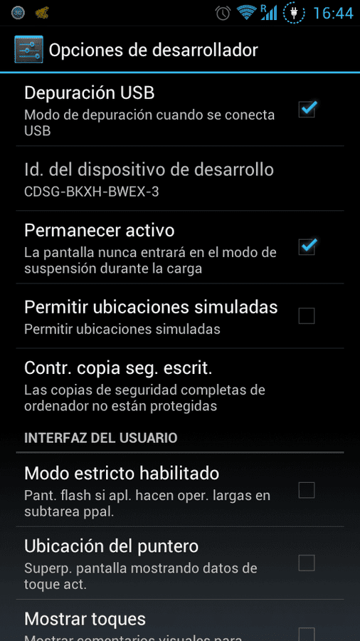

2.- vamos a AJUSTES/ACERCA DEL TELEFONO y damos rapida y repetidamente con el dedo a Version de Android. Con esto activaremos el modo de desarrollador oculto. Dentro de Opciones de desarrollador activamos FORZAR REPRESENT DE GPU.

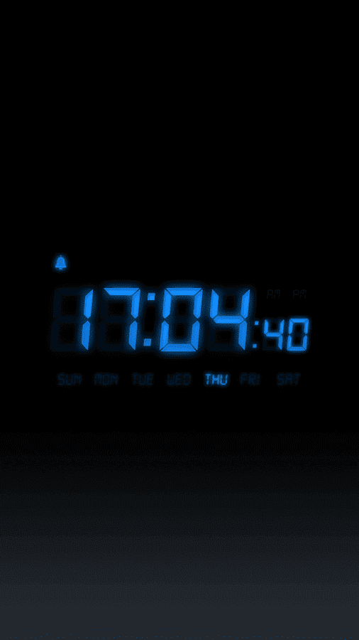

a) Instalamos la aplicacion DESPERTADOR GRATIS https://play.google.com/store/apps/...yLDEsImNvbS5paGFuZHlzb2Z0LmFsYXJtY2xvY2siXQ.. Esta aplicacion cuando la activamos nos pone una macro pantalla despertador, que nos permite deslizando arriba o abajo subir o bajar el brillo, hasta el punto de apagar la pantalla (aparentemente) de modo que el movil seguira a 250 Mhz en carga sin quemar la pantalla. Para salir de esta pantalla podemos darle simplemente al boton central y la minimiza. Lo mas interesante es que el programa guarda la opcion de brillo elegida, incluida la de pantalla negra. De modo que en lugar de bloquear la pantalla podemos activar esta aplicación y dejar el movil cargando con la pantalla totalmente apagada (sin estar el dispositivo bloqueado).
b) SÍ no os gusta esta opción tenemos la propia aplicación de la rom RELOJ. Si la activamos y deslizamos lateralmente (o le hacemos un tip) con el dedo obtendremos una pantalla negra, sin apenas brillo con un reloj digital. También nos permite acceder a las alarmas
4.- Si tenemos un widget de reloj lo configuramos para que cuando le demos a la hora el despertador que nos salga sea el que acabamos de descargar. Para ello debemos de irnos ajustes del widget. Por lo general se puede llegar a ellos por medio de la pantalla de prevision climatica. En mi caso yo uso una zona de este tipo de widgets para ir a la aplicacion de alarma de la propia rom (la activo por tipeo del reloj) y uso la zona de la fecha del widget para ir a la aplicacion de despertador gratis.

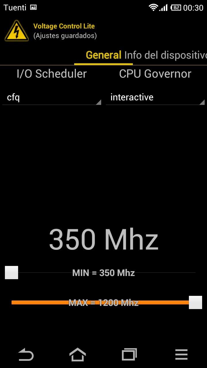

Nota2: ayer probe el Voltage Control gratuito y sin perfiles es incapaz de conseguir que le movil carge con el micro al minimo

También existen otras apk's gratuitas como:
Voltage Control: (sin poder poner perfiles)
https://play.google.com/store/apps/details?id=com.darekxan.voltagecontrol&hl=es
Y CPU Master free: (versión de pago con posibilidad de perfiles)
https://play.google.com/store/apps/...sMSwxLDEsImNvbS5hbnR1dHUuQ3B1TWFzdGVyRnJlZSJd
Las 2 (Especialmente la primera suelo incluirla integradas en el systema en las Rom's)

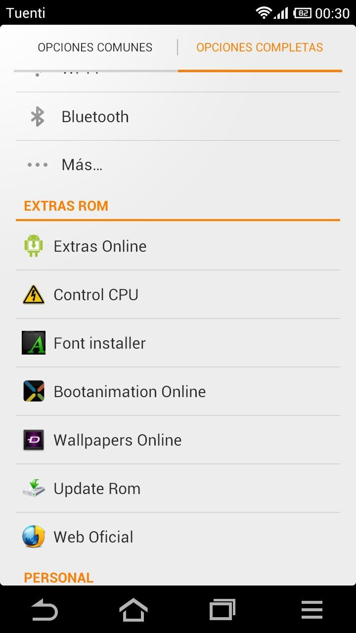

Mira ahora mismo llevo la MIUI, modifico tanto la rom como la apk, eliminó la posibilidad de acceder mediante icono, y añado el acceso a Ajustes. (veras que hay varios más puestos por mi.)
