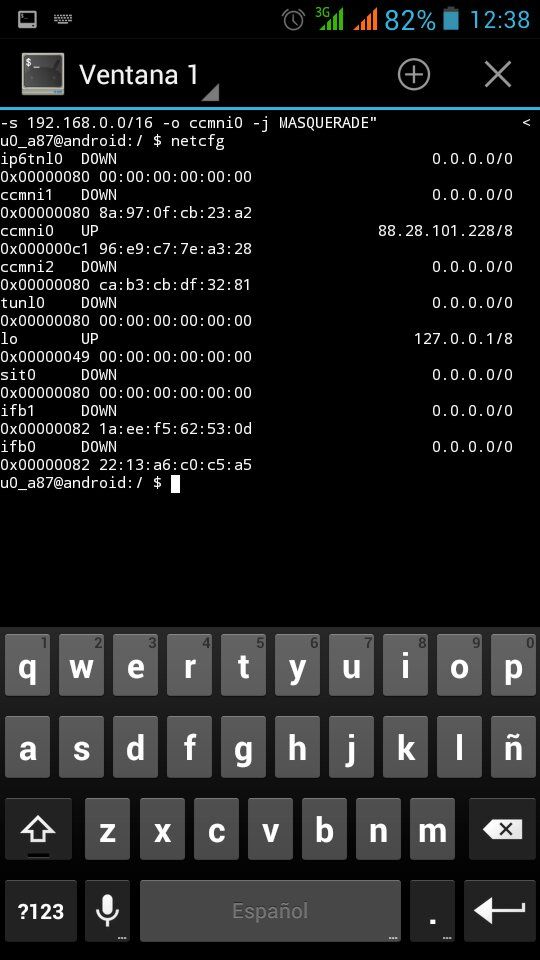

      3-Abrir el terminal y ejecutar netcfg, anotar el interface que está como UP, en mi caso es el ccmni0 (ver copia de pantalla al final)
      4-En el terminal ejecutar el siguiente comando su -c "iptables -tnat -A natctrl_nat_POSTROUTING -s 192.168.0.0/16 -o [INTERFACE] -j MASQUERADE" sustituyendo [INTERFACE] por el que habéis anotado en el punto 3.

              ROUTING -s 192.168.0.0/16 -o 10.85.17.74/8 -j MASQUERADE" <
              Unknown id: iptables -tnat -A natctrl_nat_POSTROUTING -s 192.168.0.0/16 -o 10.85.17.74/8 -j MASQUERADE
              1|u0_a98@android:/ $
              Esto es lo que me sale y no hay manera
