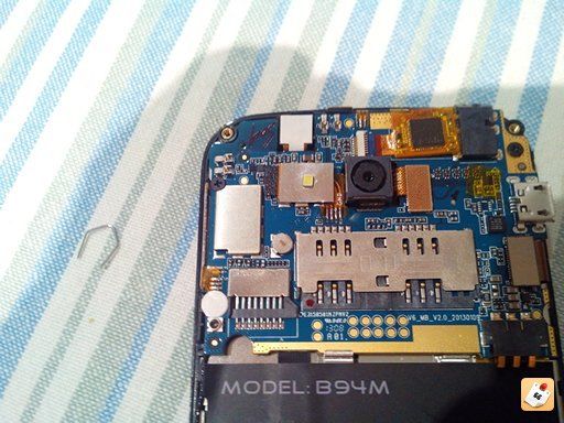

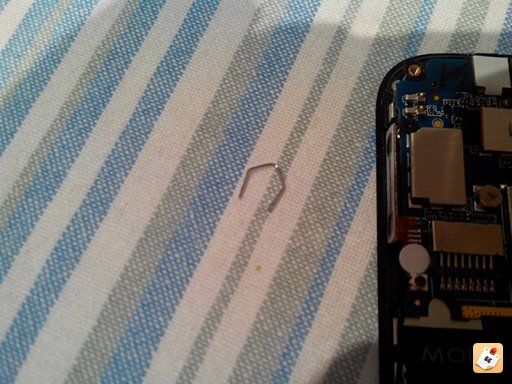

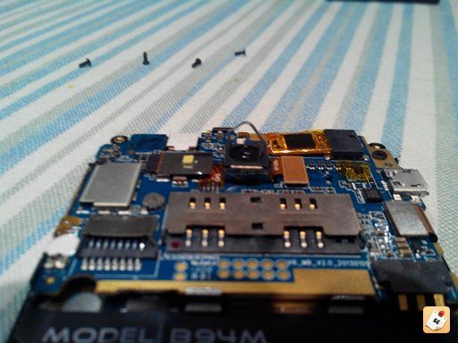

        No es ensanchar la grapa, yo uso una grapa porque es maleable y le doy la forma para que encaje en la forma de la lente para poder apretarla.
        Para que se entienda mejor, una imagen vale mas que mil palabras:
        img.tapatalk.com_d_13_08_25_ebetadup.
        img.tapatalk.com_d_13_08_25_7una5avy.
        img.tapatalk.com_d_13_08_25_zypugypa.
        Hay que empezar apretando un cuarto de vuelta hacia la derecha, y probar como enfoca encendiendo el móvil, es preferible no montarlo hasta estar seguros para no hacerlo muchas veces ya que podéis dañar algo de la parte interna, me imagino que este método no es solo para este móvil, ya que es un fallo de ajuste en el montaje del mismo, espero que sirva, yo ya lo he hecho en dos modelos y ahora la cámara va genial.
