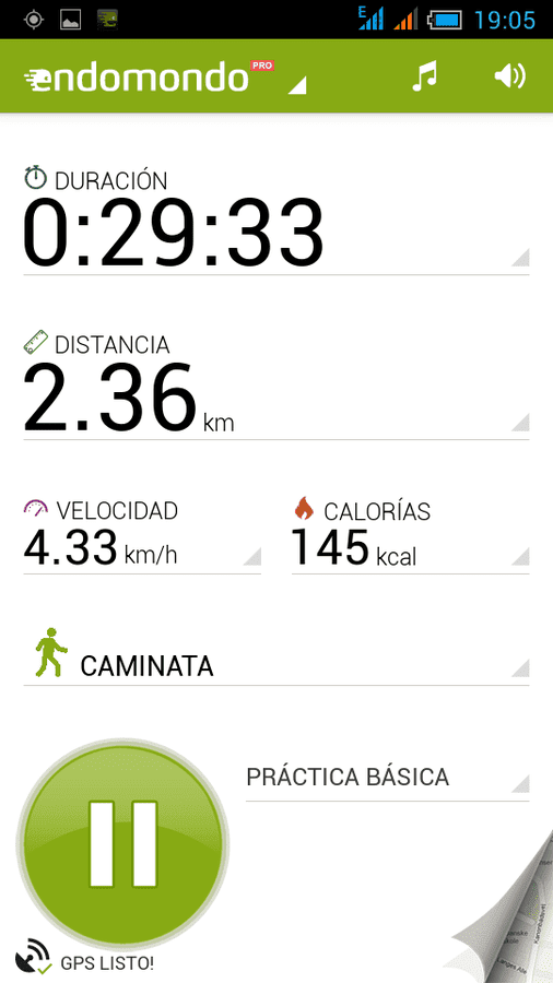

Hola, leyendo en otras partes del foro, ya han dado con la solución para el problema que tienen las apps de deportes con el mal registro de la velocidad.
Cito:
posible solución al problema del gps en los programas de tracking:
Teniendo rooteado el teléfono, abrimos el "Root browser", y editamos el archivo "/system/build.prop"
Añadimos la siguiente línea
dalvik.vm.execution-mode=int:fast
Yo la he añadido justo debajo de otra línea que empieza por "dalvik.vm..."
Grabamos el archivo, salimos del Root browser, y reiniciamos el teléfono.
os pego las últimas líneas de mi archivo para que veáis donde lo he puesto yo, mi versión de rom es la más reciente stock sin tocar más que eso
ro.kernel.android.checkjni=0
net.bt.name=Android
dalvik.vm.stack-trace-file=/data/anr/traces.txt

faltan más confirmaciones, pero yo ya lo he comprobado con mytracks y endomondo
edito, he hecho lo mismo en el thl w200 de mi mujer con mytracks y se ha arreglado también (tenéis capturas antes y después en el mismo hilo) así que parece que también vale para la versión turbo del micro
https://www.movilesdualsim.com/tema/Problemas-comunes-en-todos-los-terminales-mt6589.30857/page7
Lo he probado hace un rato con endomondo y funciona correctamente.
Gracias @josemanuelh por compartirla.
