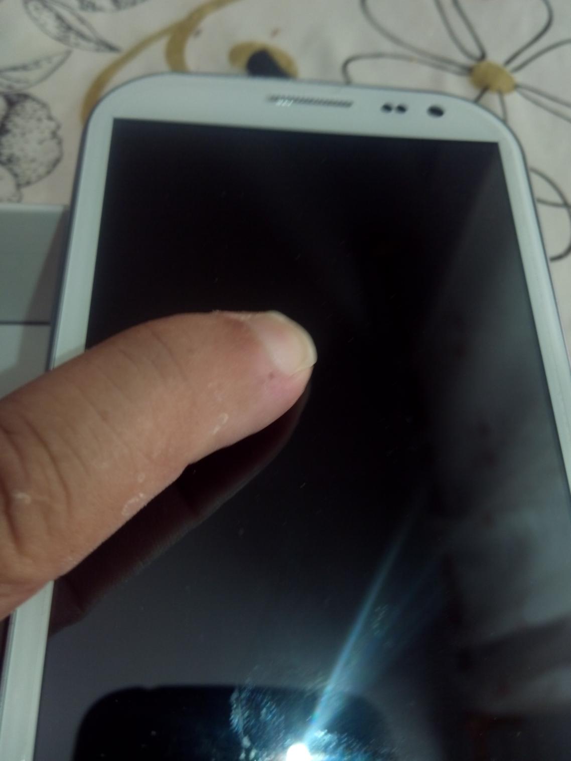

Lo primero no es una mancha es efecto de ventosa entre la tactil y el LCD al no tener espacio entre ellas
Despues de intentar arreglarle el fallo de la pantalla a un amigo con este telf, sin buen resultado porque volvia a ocurrir he podido arreglarlo con esto

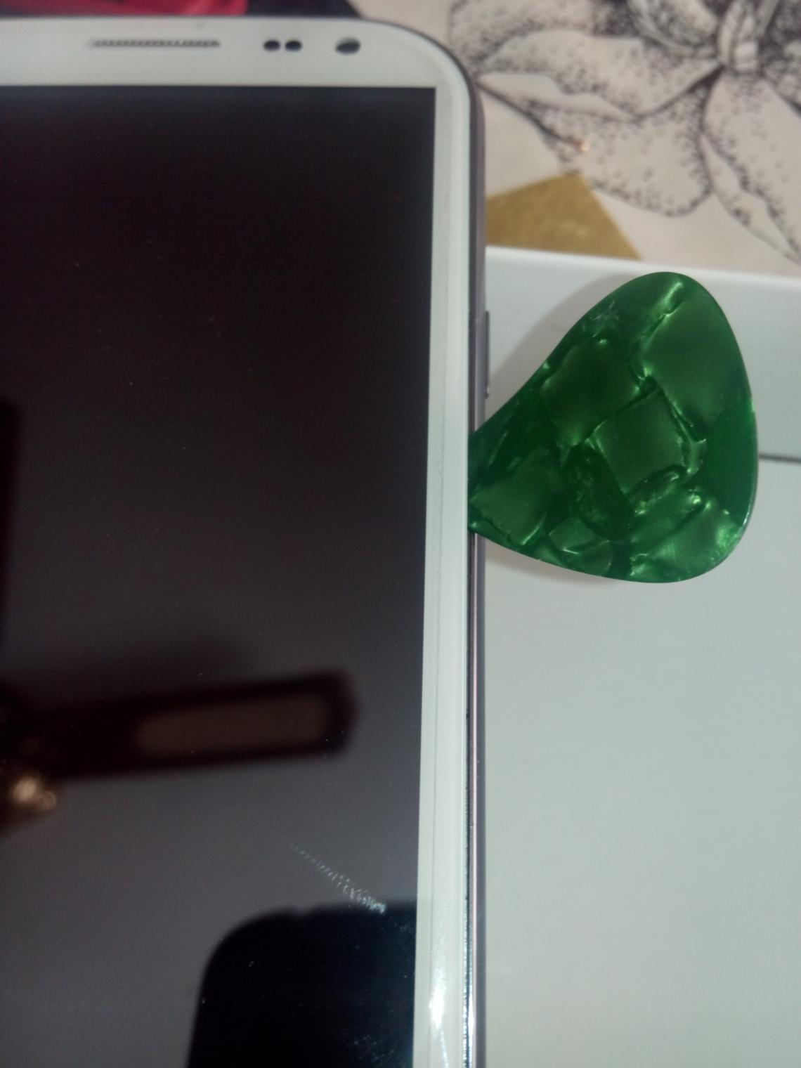

Usando una pieza para desmontar telfs. una uña de guitarra , he podido levantar el cristal tactil para que tenga mas espacio entre esta y la LCD
El problema esta que al no tener espacio suficiente , se tocan la tactil y el LCD entonces hacen efecto ventosa
Para estar seguros es recomendable poner un trozo de papel en el borde del tactil para que ese pequeño grosor extra haga que no vuelva a hacer el efecto ventosa .

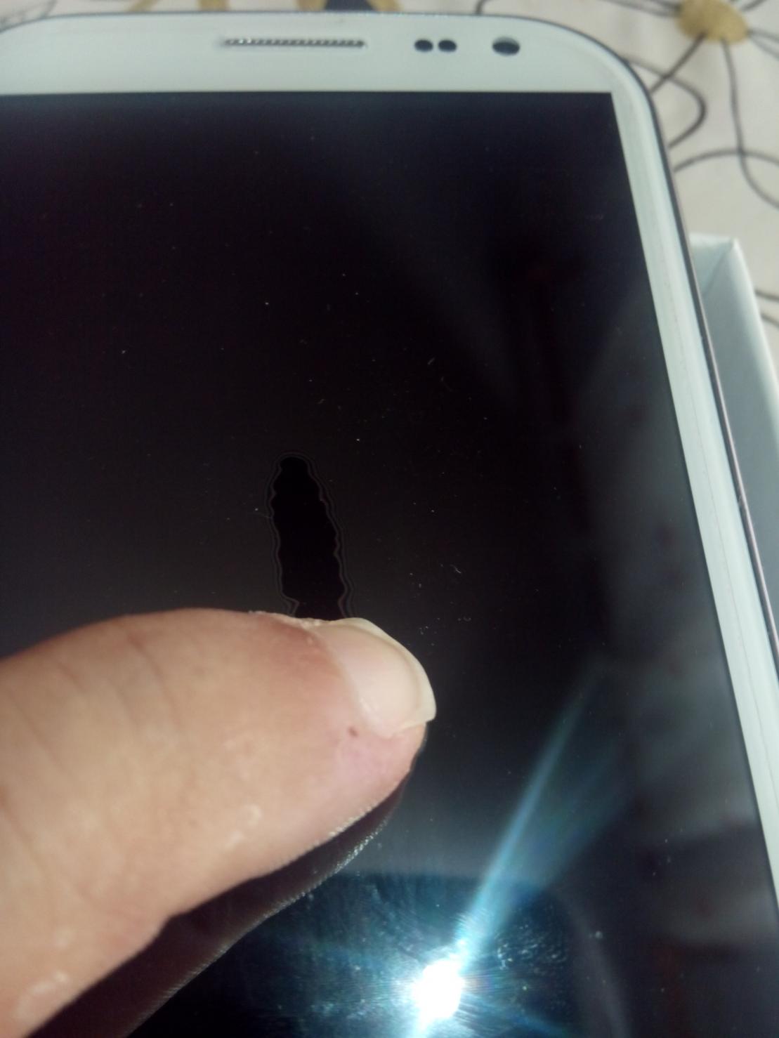

como veis despues de levartarlo si aprietas con fuerza la tactil aparece la "mancha" pero al quitar el dedo vuelve a la posicion correcta al tener mas espacio entre ellas y desaparece la mancha .
Es una solucion algo arriesgada por el riesgo de romper la tactil, pero mucho mejor que enviarla a china o estar todo el dia con la ventosa detras
